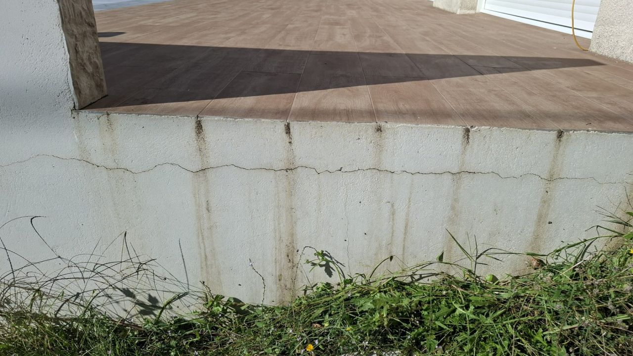

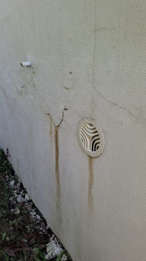

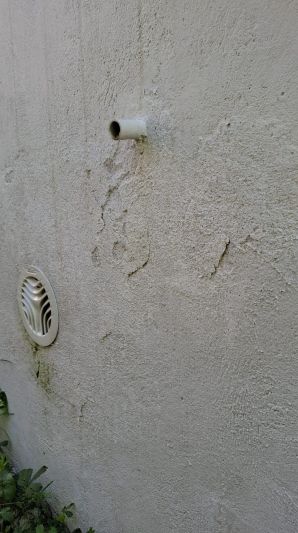

La dernière semaine d'octobre (soit il y a 12 jours ) le crépis des murs qui contournent la piscine et le local technique a été posé. J'ai été surprise de retrouver des "trous" sur le crépis. La personne qui l'a posait m'a expliqué que il y a de l'eau qui coulait des murs. Les "trous" servait a la laisser couler et une fois sec, il y aurait une couche de crépis a remettre dessus.
Un jour après, ils ont bouché les trous. Néanmoins à ce jour, de l'eau continue à couler des murs. Le résultat, le voici:
A ce jour, Janssen, (le responsable des travaux), n'est pas venu voir directement l'état actuel du crépis....j'attends...

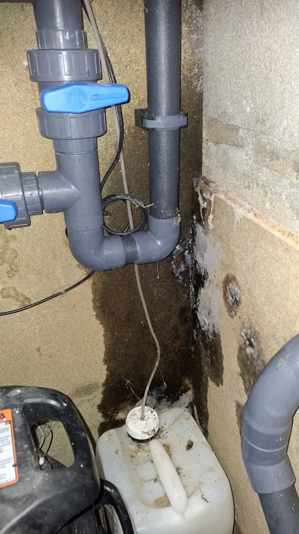

1. Un gros problème de condensation dans le local technique qui se trouve au-dessous de la terrasse, donc à côté de la piscine. Cette condensation viendrait, selon Jansen, d'une veine d'eau retrouvé au sous-sol qui passerai sous l'angle droit de la piscine. A ce jour, il n'a pas donné de solution concrète.
Accès au local technique  piscine au-dessus
Gouttes de condensation sur toiture en tôles

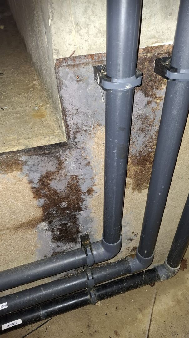

2. Un des murs est constamment mouillé et le crépis reste humide. Jansen est venu voir le crépis fin décembre. Il considère que cela est aussi à cause de la condensation. Sa solution est d'attendre qu'il ne pleuve pas et que cela sèche au printemps. Entre-temps, à ce jour le 21/01/2024, l'eau coule du mur et le crépis tombe.
Le mur mouillé donne sur cette partie du local technique (qui est à l'opposé d'où se trouve la veine d'eau mentionnée auparavant). Je pense que l'eau coule à travers le crépis est à cause de l'eau qui se forme sur la tôle métallique. Je pense qu'une isolation aurait dû être prévu par le constructeur.
