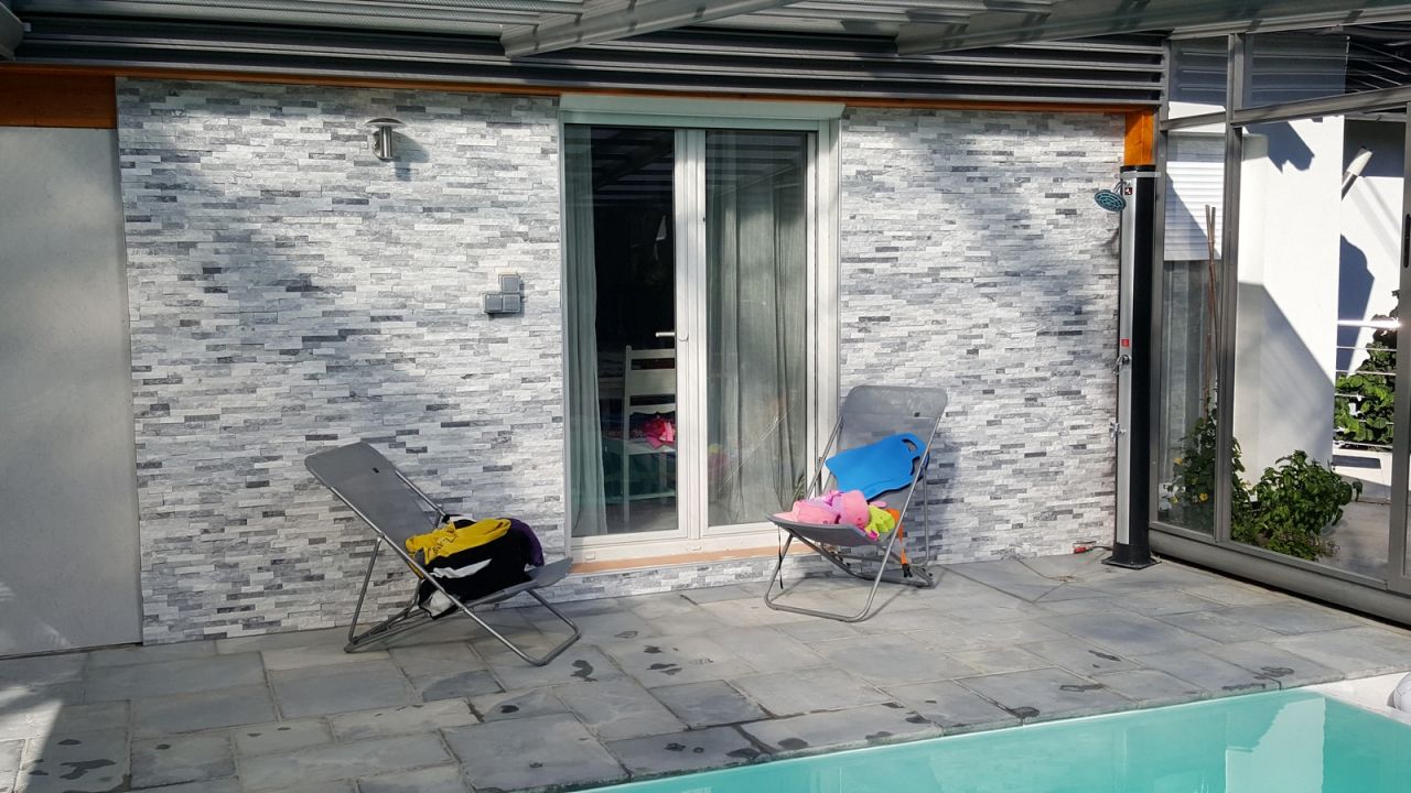

J'ai aussi bien avancé sur le mur de la maison, sur lequel j'ai posé des plaquettes de parement :
J'ai laissé le double interrupteur qui permet pour un bouton de mettre en route le chauffage du spa, pour l'autre de forcer le gavage du spa en dehors des créneaux programmés (j'ai mis une horloge pour gaver régulièrement)

-Pour les "à côté", avant de finir de coller les plaquettes de parement, il fallait que je m'attaque à la porte du sauna que j'ai promis à mon épouse.
On va rogner un peu sur l'espace terrasse pour créer un sauna accessible depuis la piscine.
Après avoir enlevé les dalles, j'ai refait un petit ragréage pour mettre à niveau à la pente de la terrasse avant de poser les quelques carreaux « de plage » qu'il me restait.
Ça me donne une très légère surélévation par rapport à la plage, et ça tombe bien.
Ensuite, petite structure pour accueillir le bloc porte.
Et enfin, pose de la porte vitrée et des plaquettes de parement sur le reste de la paroi ainsi que sur le muret du fond et sous la baie vitrée.
Porte du sauna et plaquettes de parement posées
A l'avant, j'ai récupéré les anciennes dalles qui ont été grattées et recoupées pour terminer le chemin d'accès qui n'était toujours pas fait. Un coup de kärcher et ça sera à peu près uniforme.
chemin réhabilité et PAC changée
A gauche, on a repris la même marque de pompe à chaleur pour conserver les dimensions, mais on passe de 6,5KW à 14KW.
