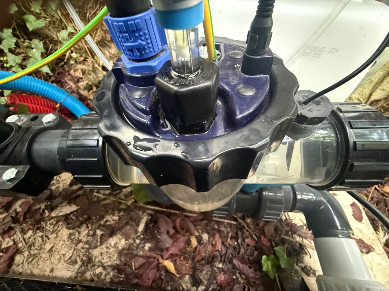

J’ai une piscine Desjoyaux installée en 2025, donc il y a tout juste un an.
Tout fonctionnait très bien la première année.
Depuis juin, le régulateur de pH (modèle Regulus) oscille entre 7.2 et 8.2 et reste complètement instable. De plus, il a la forte tendance à injecter du ph- tant qu’il est allumé. Nous avons donc dû le couper.
J’ai voulu vérifier point par point :
La sonde affiche bien pH7 quand je la plonge dans une solution étalon ph7 et ce de façon stable.
Pareil quand je prends l’eau de la piscine dans un contenant et que je mesure, la valeur est stable et semble correcte.
La piscine est équipée d’un revolusel, que j’ai tenté d’éteindre mais rien ne change à ce niveau.
Je vous joins une photo du montage. Il n’y a pas de dérivation pour les mesures. Mais il n’y a pas de bulles d’air pour autant. Et puis cela fonctionnait pendant un an donc le montage a fait ses preuves.
Maintenant je ne sais pas vers quoi me tourner pour résoudre le soucis.
Je peux faire appel à Desjoyaux mais leur réponse a été un devis très salé où ils changent la sonde etc (alors qu’elle fonctionne).
Qu’en pensez vous et quelle piste puis je explorer selon vous ?
Je vous remercie.
Cordialement[/img]

Je vois que tu as la terre de connectée.
Peut-être faire l'essai sans le câble de terre et voir l'incidence sur ta mesure
