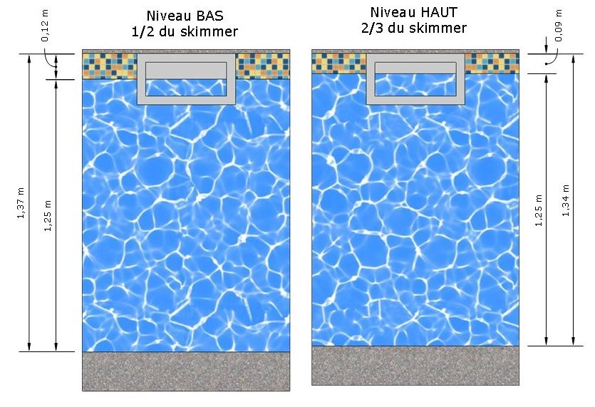

Suite à la réponse de @JoBéarn (message qui a disparu...), je me suis fait un petit croquis en prenant en compte les dimensions du skimmer que j'envisage (AstralPool) et je pense prévoir une mise à niveau automatique avec un compteur.
Alors pour le niveau bas, eau à 1/2 du skimmer hauteur d'arase 1m37 pour 1m25 d'eau et pour le niveau haut, 2/3 du skimmer, hauteur de l'arase à 1m34, du coup si je n'ai pas fait d'erreur, j'étais plutôt pas mal en visant 1m35 non ?
Une question certainement idiote, mais ce qui fait le niveau haut, plutôt que les 2/3 du skimmer, ce n'est pas le niveau de la sortie de trop plein ?
Merci d'avance pour vos commentaires/suggestions.

si on prend l'exemple d'un sk avec meurtriere de 140 mm de haut
et les niveaux "bas" et "haut" de l'eau dans sk à) 30 mm du bord sup et 30 mm du bord inf
si l'arase est à 135 cm du fond,
le niveau haut sera à ~ 135-7 = 128 cm
et le niveau bas à 135-11 = 121 cm

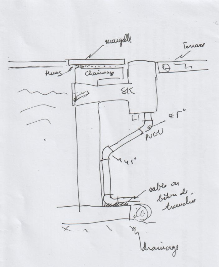

2 - contrainte de hauteur / terrasse
sauf cas particulie,on veut que le couvercle soit au niveau de la terrsse (et en dehos de la margelle..)
determiner la distance entre hauteur de la terrass finie et arase pour voir si les hauteurs disponibles sur le sk le permettent 'elles peuvent s'ajusterde quelques cm)
sinon ajuster avec eventuellement une rehausse specifique au sk
3 - contrainte de distance / bord arriere de magelle
on veut pas que le sk soit a cheval entre margelle et terrase
choisir un sk rallongé si nécessaire
nota concernant les margelles : essayer de faire un chainage haut dont la lageur puisse recevoir toute la margelle moins le debord dans le bassin afin de desolidariser de la terrasse
distance arase haut de la margelle : penser à l'épaisseur du hung
generalement 11 mm
Re wesh !
illustration ferraillage autour du sk
Un petit crobard pour preciser de quoi on parle..
oui, je sais,je suis pas Leonard de Vinci....

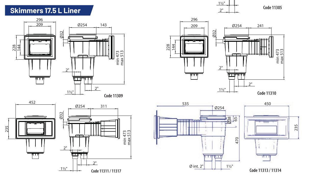

Hello !
Dimensions des diverses versions du 17.5 (catalogue 2026)
Noter la naissance en 32 à l'arrière du SK
destinée à accueillir un tuyau pour évacuation de trop plein
suggestion : ne pas ouvrir completement l'opercule
mais y pratiquer un ou plûsieurs trou limitant l'acces d'objets sucepotibles d'obstruer le tuyau en aval
la présence d'un tuya à cet endroit fragilise le sk
solution préconisée : une taversée de paroi dédiée avec grille de protection

4 - Pour le trop-plein, je trouve effectivement intéressante l'idée de ne pas supprimer complètement l'opercule du skimmer, mais simplement de le percer à la hauteur voulue. Ça permettrait de maîtriser précisément le niveau d'eau. Mais je comprends aussi pourquoi tu privilégierais un trop-plein indépendant du skimmer. C'est tout à fait faisable dans mon cas, il me reste juste à trouver une grille suffisamment discrète pour que ça ne dénote pas avec le reste !
