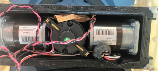

Regardes si tu as de l'eau dans ton bloc moteur

Alors oui, tu peux tester les moteurs individuellement en respectant la tension inscrite sur chacun d'entre-eux.
Ce qui me laisse perplexe, c'est qu'aucun d'eux ne semble être commandés par la carte de gestion (moteurs de traction), d'après ton descriptif in initial, ce qui impliquerait la carte de gestion.
Mais là, il faudrait passer le bloc moteur au banc test pour voir ce qu'il se passe.

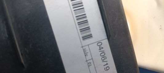

Quelle est la date sur l'étiquette blanche du bloc moteur ?
Que me conseilles tu pour la suite comme test avant que je referme le bloc moteur ?
Y a til une référence à relever sur la carte ?
c'est peut-être elle qui déconne ??
Dept : Aveyron
Ancienneté : + de 1 mois
La date est 04/06/2019

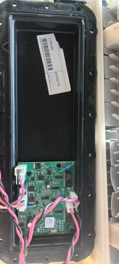

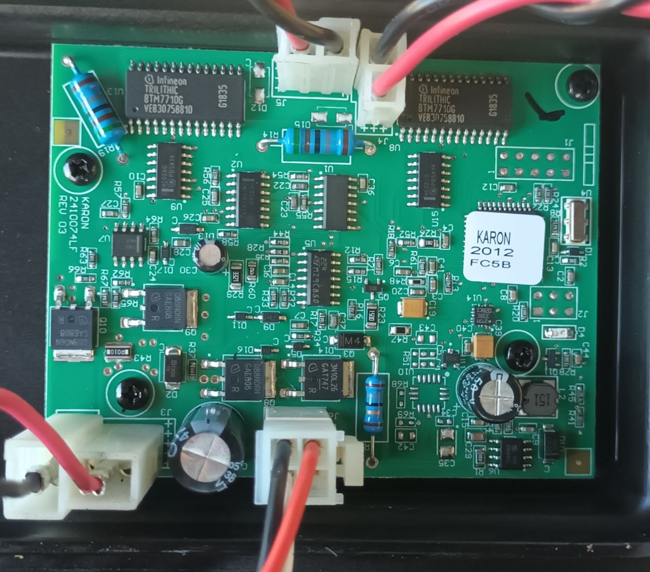

Je peux regarder éventuellement, mais il faut que tu postes une photo !
Voici une photo de la carte.
Dept : Aveyron
Dept : Aveyron
Merci pour la photo,
Mais je suis très pessimiste : trop ancienne, date de 2012. (14 ans)
Perso, je ne peux pas en avoir.
Peut-être essayer de trouver un bloc moteur d'occase, où la carte est fonctionnelle ?
