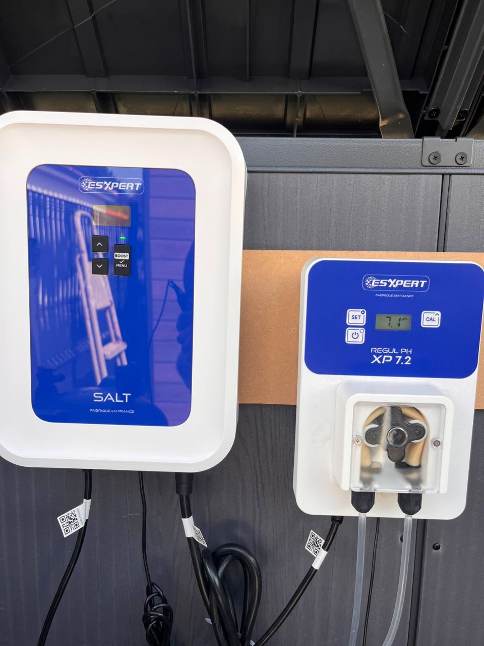

Nous avons fait installé un piscine Alliance Piscines juste avant l'été et nous nous étions gardé, avec les conseils de chez eux, le montage de la filtration (fournis de chez eux).
Le montage s'est passé sans accroc jusqu'à la mise en route.
Tout fonctionne, bonne aspiration et bonne filtration.
J'ai installé l'électrolyseur ainsi que le régulateur de pH. Piscine coque avec filtre à cartouche.
Cependant voici ma question :
Je fais un test à la bandelette dans ma piscine et me rend compte que tout est ok... sauf le pH. Il est extrêmement bas (difficile à estimer avec les bandelettes mais elle est bien jaune).
Le régulateur de pH lui annonce 7.4. Je refais l'étalonnage, je test même avec une bandelette dans l'orifice de la sonde pour voir si il n'y a pas de différence de pH (je ne sais même pas si c'est possible). J'appelle le SAV, ils m'envoient une nouvelle sonde, je l'installe après étalonnage et encore... 7.1.
J'ai fait tester l'eau de ma piscine en magasin (avant l'étalonnage de la 1ère sonde) et elle était effectivement basse. Du coup, c'est un cercle vicieux puisque le régulateur pompe en permanence pour la rendre encore plus acide.
Est-ce que vous sauriez d'où vient le problème et si oui, comment le résoudre?
Je m'en remets à vous, merci d'avance!

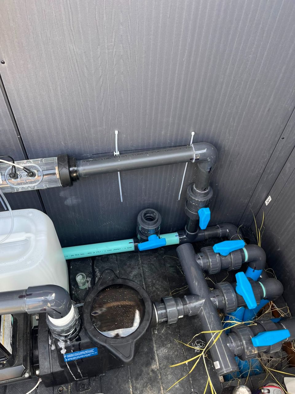

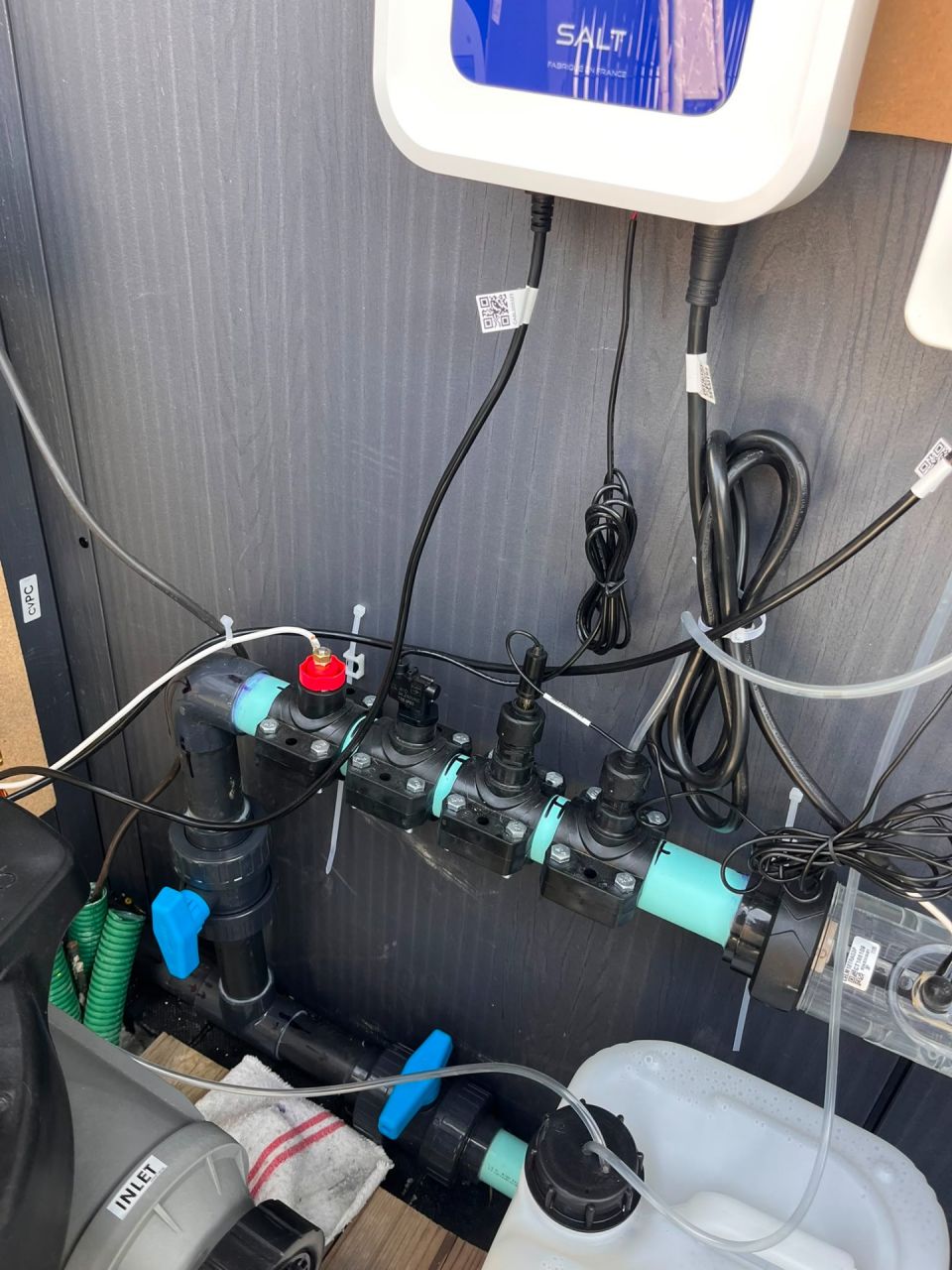

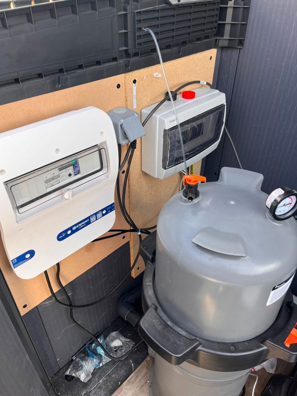

Ci-joint quelques photos de mon installation.
Dept : Tarn
Ancienneté : + de 2 mois

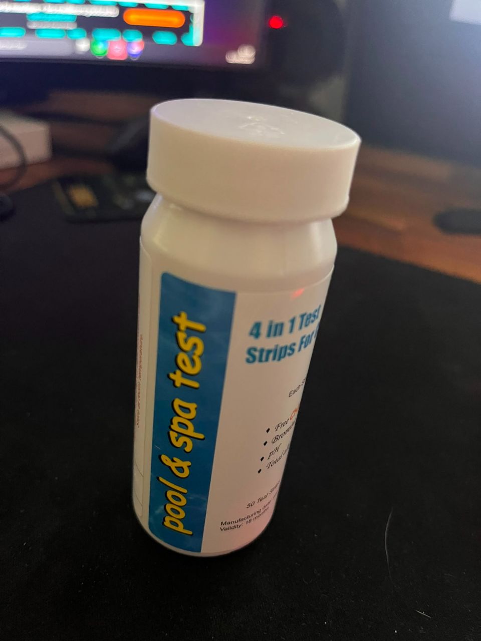

Merci pour la réponse,
Je vous joins la photo des bandelettes, fournis par le pisciniste mais visiblement sans marque..Crying
Donc il n'y aurait rien à faire? Cela semble bon selon vous?

pour moi, l'injection est mal placée, elle devrait être tout à la fin après la cellule d'électrolyse.

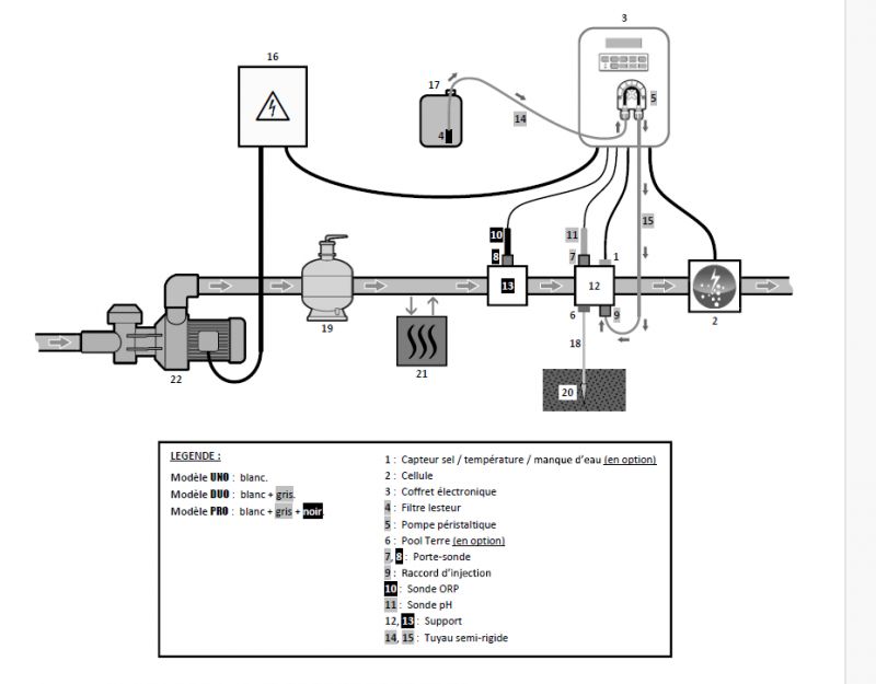

Je ne suis pas d'accord : j'ai un appareil combiné électrolyse et régulation de pH (badgé SolidPool, mais en réalité fabriqué par Pool Technologies) et la doc fabricant (cf. copie écran infra) précise clairement de mettre le porte sonde principal (pH, salinité, pool terre et injection pH-) en amont de la cellule, et la sonde ORP elle même en amont de ce porte sonde.

oui, mais je préfère celui-ci !
https://www.manualslib.fr/manual/377512/Goldline-Controls-Se[...]ense.html?page=5#manual
ainsi la mesure est éloignée de l'injection, et la cellule ne reçoit pas d'acide.
il me semble aussi que quand tu as une PAC c'est conseillé aussi après la PAC.
Sur ce point c'est identique dans le manuel Pool Technologies.

Globalement l'installation est trop compacte : il n'y a pas les longueurs de tuyaux recommandées par les fabricants pour assurer un fonctionnement optimal, notamment en amont de la pompe et de l'électrolyseur. Ces deux appareils fonctionnent plus efficacement si l'eau en entrée a un flux laminaire, sans turbulence. Pour cela il faut une section de tuyau droit, sans coude ou prise.
L'électrolyseur est mal positionné : il aurait fallu mettre les 2/3 de la longueur de tuyau en sortie en amont. Cela laisserait aussi plus de place pour espacer les prises des sondes, pool terre et injection acide.
Une option serait de mettre les sondes dans une chambre d'analyse. La chambre protège les sondes, et va limiter les variations brutales.
