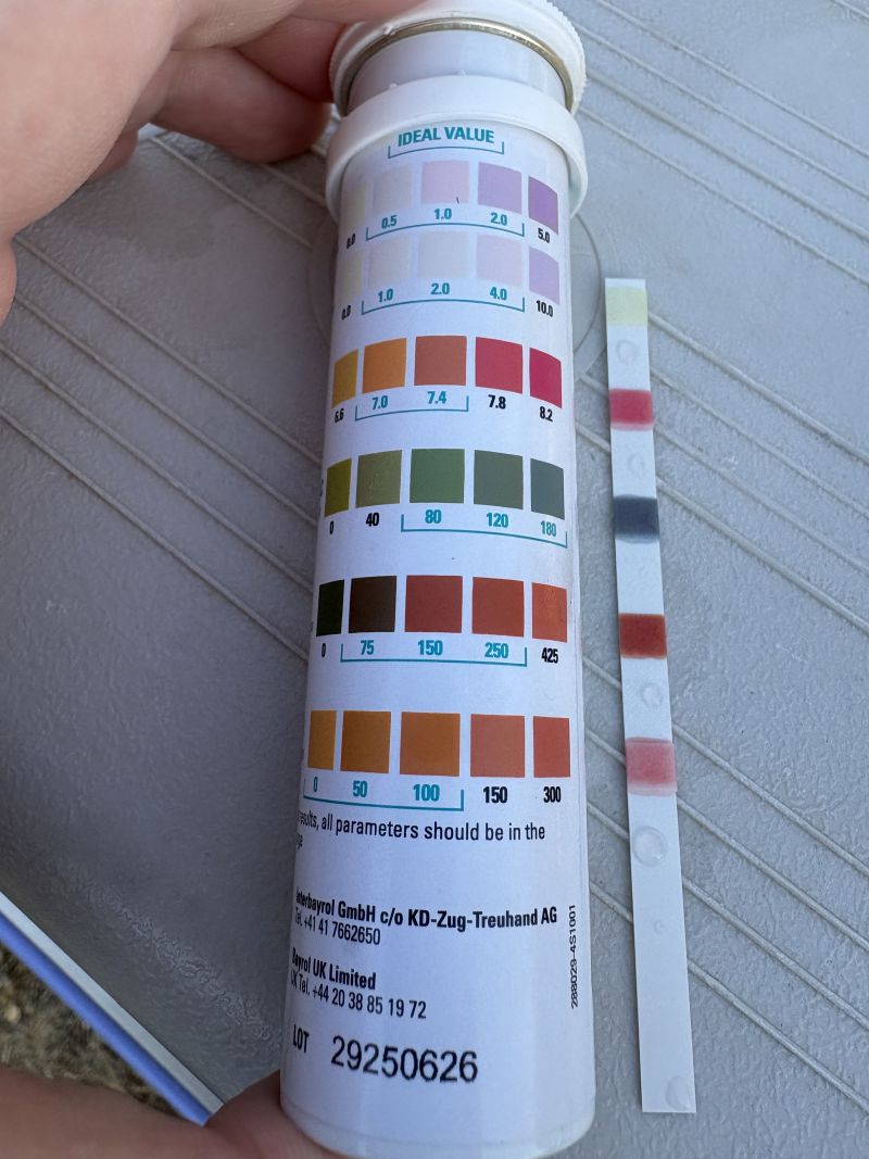

Voici les résultats d'un test à la bandelette 5 valeurs.
Chlore : 0,2 (pas assez)
pH : 7,8 (trop haut)
TAC  : 120-180
TH : 250
CYA : 150+
J'ai une théorie : pour l'entretien quotidien, j'utilise du chlore 4 actions hautement stabilisé. J'ai tendance à doser plus haut que ce que dit la notice, car l'eau est verte. Peut-être que le haut taux de CYA vient de là.
[img]no[/img]
Dept : Moselle
Ancienneté : + de 3 mois
Bon, et bien voilà : ça a le mérite d'être simple; avec un stab > 150 la seule action possible est le changement d'eau (complet).
Dès que le stab devient  > 70, il est difficile de maintenir le bassin en état; alors > 150, on ne parle même plus d'eau de baignade et vous pourriez ajouter dans cette soupe autant de chlore que vous voulez, cela revient à mettre un cautère sur une jambe de bois.
Il n'existe aucun produit permettant dans des conditions normales de réduire le stab.
Donc, changement d'eau, et à l'avenir surveillance du stab en évitant d'abuser du chlore stabilisé.
Une petite lecture pour mieux comprendre le problème auquel vous faites face : https://www.toutemapiscine.fr/acide-cyanurique-piscine

À partir d’une question tout à fait ordinaire de Dinalo57, les participants ont réussi à transformer la discussion en presque un séminaire théorique sur le CYA, le HOCl, les temps d’inactivation des micro-organismes et les formules.
Alors que la question de départ était très simple et très pratique :
L’eau est verte, il y a un dépôt vert très fin au fond, l’aspirateur récupère une « boue » verte et, pendant le nettoyage, une partie du dépôt se remet en suspension. Que faire ensuite : refaire un traitement choc ou utiliser autre chose ?
Après que Dinalo57 a indiqué que ses bandelettes donnaient CYA 150+ ppm, la réponse pouvait être beaucoup plus simple.
Tout d’abord, je n’ajouterais plus de chlore stabilisé. Il serait préférable de vérifier le taux de CYA avec une méthode plus précise, car à des concentrations aussi élevées les bandelettes ne sont pas très fiables.
Si le CYA est réellement autour de 150 ppm ou davantage, ajouter encore du chlore choc stabilisé ne résoudra pas le problème et ne fera qu’ajouter encore plus de stabilisant. Dans ce cas, la solution principale sera de remplacer une partie importante de l’eau, lorsque cela sera possible.
En attendant : filtration, élimination régulière des dépôts, contrôle du pH et du chlore libre. Si possible, les particules fines doivent être évacuées de manière à ne pas retourner dans le bassin par la filtration.
Voilà, tout simplement.
