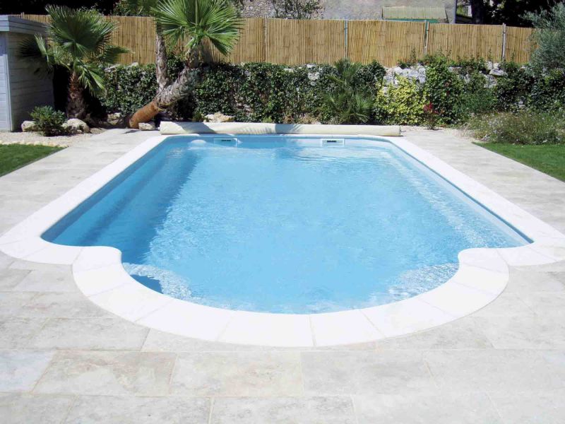

c'est bien ma piscine (modèle)  mais pas une photo de chez moi
