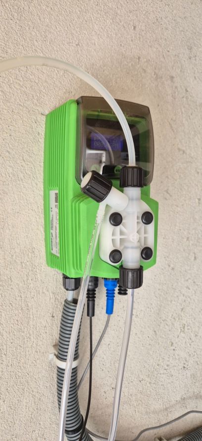

J’ai une pompe PH electromagnetique EMEC.
Je viens de me faire installer un electrolyseur, Akeron + régulation Redox. On m’a déplacé l'injection PH sur la cellule ( emplacement prévu pour).
Mais hier matin je me retrouve avec un ph de 3, Tac inexistant, etc..
Je met ma pompe en standby et je fais remonter mon PH. En fin de journée, 22h, en fin de période de filtration le ph est presque remonté à 7.
Ce matin rebelle, PH a 3, pareil.
J’ai l’impression que même pompe désactivée le ph- se vide, comme par aspiration ou siphonage.
Pensez-vous que cela soit possible ?
Qu'après avoir déplacé l'injection il puisse y avoir de l'air ou je ne sais quoi qui puisse provoquer un tel phénomène.
Ce soir je fais déplacer l'injection sur un collier de prise en charge dédié comme auparavant.
Merci pour vos retours.

En fait ma pompe est une pompe électromagnétique.

Normalement, tu as une membrane à l'intérieur avec l'électro-aimant.
et quand elle fonctionne tu dois entendre des TAC (électro-aimant).
Ce que tu peux faire comme tests, tu vires ton bidon d'acide, tu le remplaces par un bidon d'eau, tu marques un trait de référence, tu coupes l'injection et regardes si ton bidon se vide dans le temps.
Comme ça, tu lèveras le doute, si tu as une soucis de  "siphonage".

Le fait d'installer l'injection du PH sur la cellule de l'électrolyseur provoquait une aspiration et un siphonage du ph- même hors fonctionnement de la filtration. J'ai demandé à ce que l'injection soit déplacée plus en aval de la cellule et du bypass. Mon installateur a prévu un dispositif anti refoulement pour éviter toute injection en absence de filtration et depuis cela fonctionne à nouveau correctement.
