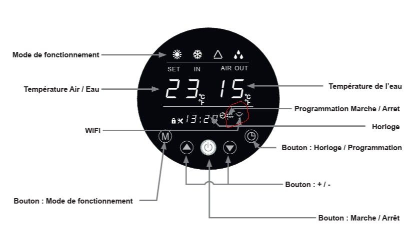

J'ai installé l'appli et tenté de la connecter en WIFI à ma box. Celle ci s'est connecté une fois, mais la box etant eloignée, je du tirer un RJ45 avec un boitier netgear qui me fait du wifi (meme ssid que la box) dans le local piscine, donc a 3 metres de la PAC.
j'ai voulu me connecter dessus avec la manip de la notice (bouton cadena + fleche vers le bas), cela bien fait clignotter l'icone du wifi de la PAC, mais elle ne s'est pas connecté.
Au bout d'un moment, l'icone WIFI s'est eteind, et depuis, impossible de le rallumer.
j'ai débranché la PAC plusieurs heure : rien
J'ai tenté de manip aléatoire : rien
Connaitriez vous une manip soit pour réactiver le WIFI, soit pour réinitialiser la PAC?
merci a tous pour vos suggestions

    La pac fonctionne en manuel, c'est juste que le wifi de la pac n'est plus affiché, donc je ne peux pas changer les parametres! ya plus le logo du wifi

    Le panneau de config de cette pac ne permet pas d'entrer dans les parametres, il est très simplifié. Sauf s'il y a une manip que je ne connais pas (encore)

    Regardes le manuel et télécharge celui en FR :
    https://assistance.poolstar.fr/fr/Catalog/Product/7432
    en page 21 ils indiquent qu'il faut appuyer 3 secondes sur 2 touches et le symbole Wifi clignotera de nouveau.

    Bon, ben j'ai trouvé...
    En fait JE SUIS UNE QUICHE
    J'ai passé deux heures hier à vouloir entrer la mauvaise combinaisons de touche!
    Aujourd'hui en épluchant la notice, ça m'a sauté au yeux!
    Merci a tout ceux qui ont tenté de m'aider!
    je clos le sujet et je suis désolé pour le bruit...
