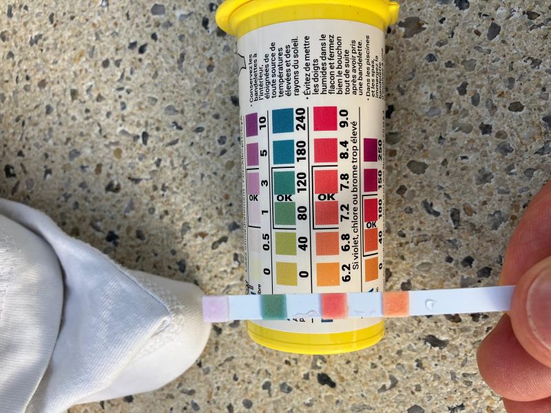

Ce matin toujours trouble, quelques traces verdâtres, donc nouveau nettoyage. Ce soir prise de mesures:

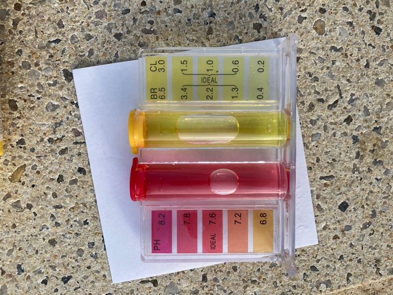

Avec bandelettes aquatest 4 de chez Murena (voir la photo), et avec les gouttes:
- FCl: environ 2 ppm (bandelette), entre 1.5-3ppm avec les gouttes
- Alk: environ 80 ppm
- pH: environ 7.2-7.8, entre 7.6-7.8 avec les gouttes
- CyA: environ 40
Jusqu'à présent je mettais environ 200 gr (lundi) et 250-300 gr (vendredi) de chlore granulés rapides de chez Aquanet, je suis passé récemment sur du CtX Pro.
Auriez-vous des suggestions pour les prochaines actions pour retrouver rapidement une eau limpide car j'ai des invités le week-end prochain.

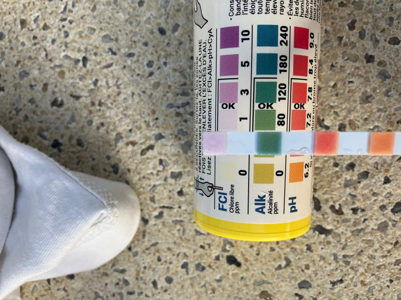

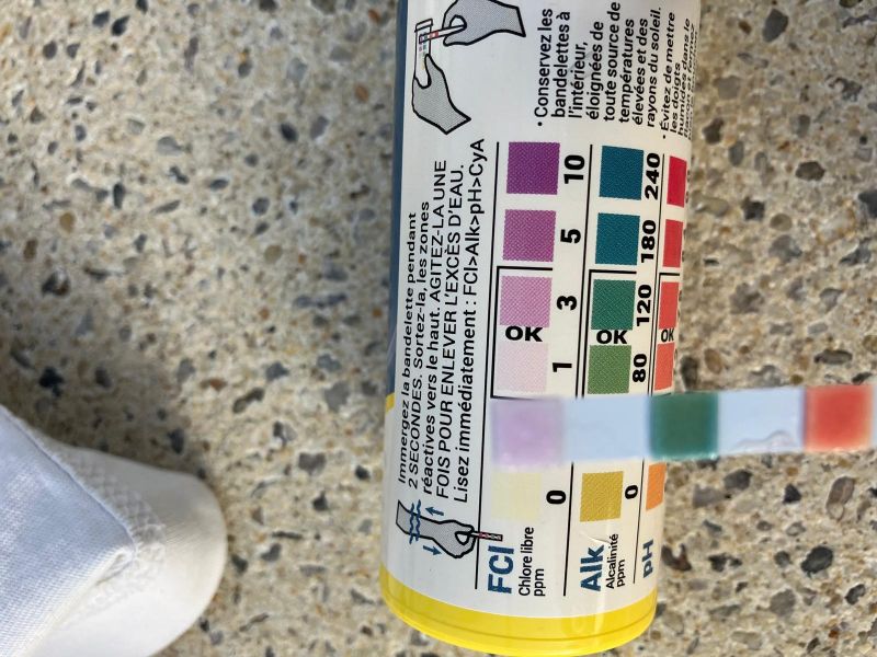

Les mesures de ce matin sont les suivantes:
FCl: 1 ppm versus 2 hier
Alk: 120 ppm versus 80
pH: 7.6 versus 7.8
CyA: 40 idem hier
J'ai remis 200gr de granulés de Chlore, même si je sais qu'il est stabilisé vu que mon CyA est en fourchette basse.

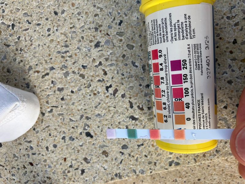

Petit bilan sur les 4 derniers jours:
- nettoyage tous les jours avec le balai aspirant, en mettant la V6V directement sur égout et en remplissant ensuite. J'ai du ainsi renouveler environ 1/3 de l'eau de la piscine.
- chaussettes floculant dans les skimmers, la première s'est désagrégée à 75% en 2 jours donc j'en ai mise une autre dans le 2ème skimmer
- remis du chlore granulés (le seul que j'ai pour l'instant) mais pas à grosse dose.
Ce matin, FCl 5 ppm (0 hier, c'est pour cela que j'ai mis 400 gr de granulés hier soir), Alk 120, pH entre 7.2 - 7.4, CyA 40 (0 hier).
Je vois maintenant le fond de la piscine, mon eau est quasi claire, encore un ou 2 jours et je devrais retrouver l'état d'avant les algues vertes.
