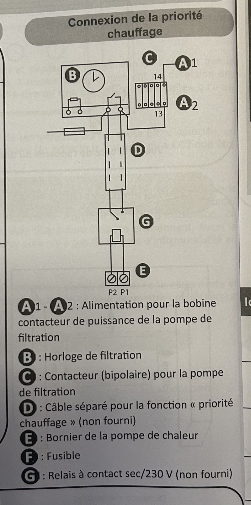

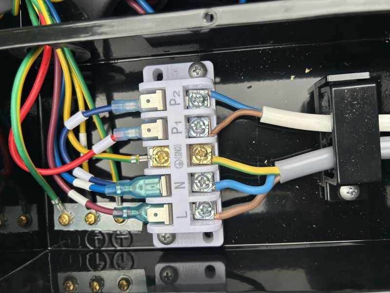

[font=Calibri, sans-serif]Le régulateur et l’électrolyseur sont asservis à la filtration mais pour la pac, il n’y a qu’un disjoncteur non câblé.
Dans le branchement pac il y a 2 sorties p1 et p2 pour la priorité chauffage qui selon la notice doivent être branchés sur un relais à contact sec.

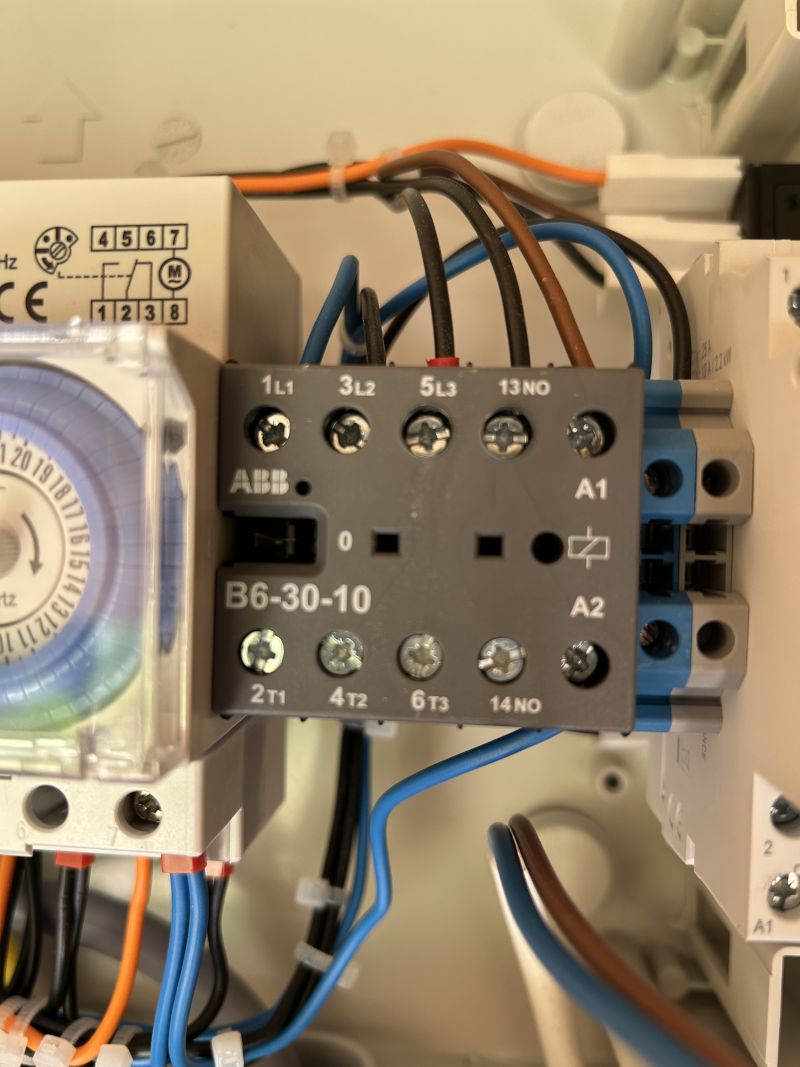

J’ai donc ajouté un contacteur de puissance (à droite dans le tableau) mais je ne comprends pas le branchement.
Merci de m'expliquer les différents branchements.

Merci de modifier votre premier message pour virer le contenu binaire de votre photo sinon je pense que presque personne ne vous répondra (très pénible sur un PC - il faut scroller à droite à fond - et sans doute mission impossible sur un téléphone ou une tablette).
On a besoin de précisions :
Votre PAC est alimentée en triphasé ?
Si non, pourquoi avoir pris un relais tri ?
Et la PAC doit elle être mise en route simplement via son alim ou a-t-elle un bornier de commande à relier à un contact sec en plus de son alim ? (ce qui est l'hypothèse du schéma fournit).
Pour vous aider il faut plus d'information sur la PAC.
