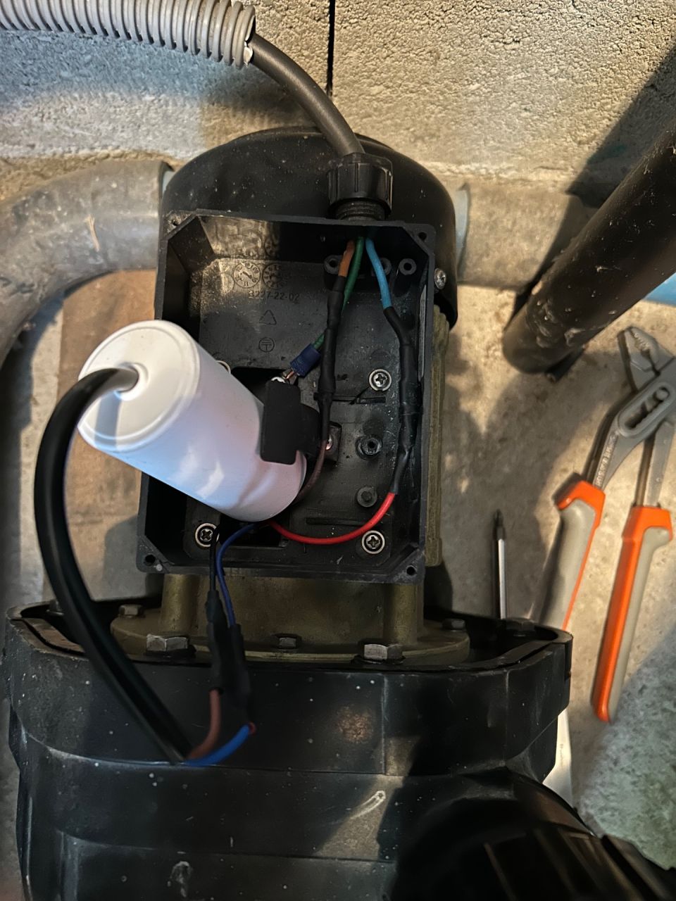

Suite à une panne de ma pompe qui ne fonctionne plus, j’ai tenté de la réparer, mais lorsque que je la mets en route le disjoncteur saute.
J’ai plusieurs interrogations sur ce que j’ai vu et fait et j’aimerai votre aide.
Déjà lorsque j’ai ouvert le boîtier électrique de la pompe, le fil bleu (neutre) de l’alimentation n’était raccordé à rien.
J’ai changé le condensateur et refait les branchements (cf. Photo).
Est-ce que quelqu’un peut me confirmer si c’est correct ou me dire quoi modifier ?
Si cela ne résout pas le problème, est-ce que je dois tenter de changer le fusible sur le tableau électrique (ou rien à voir) ?

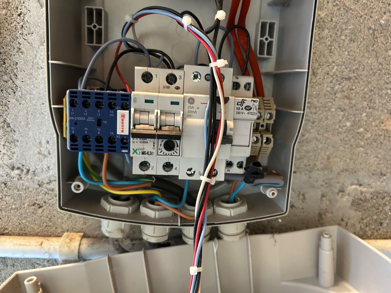

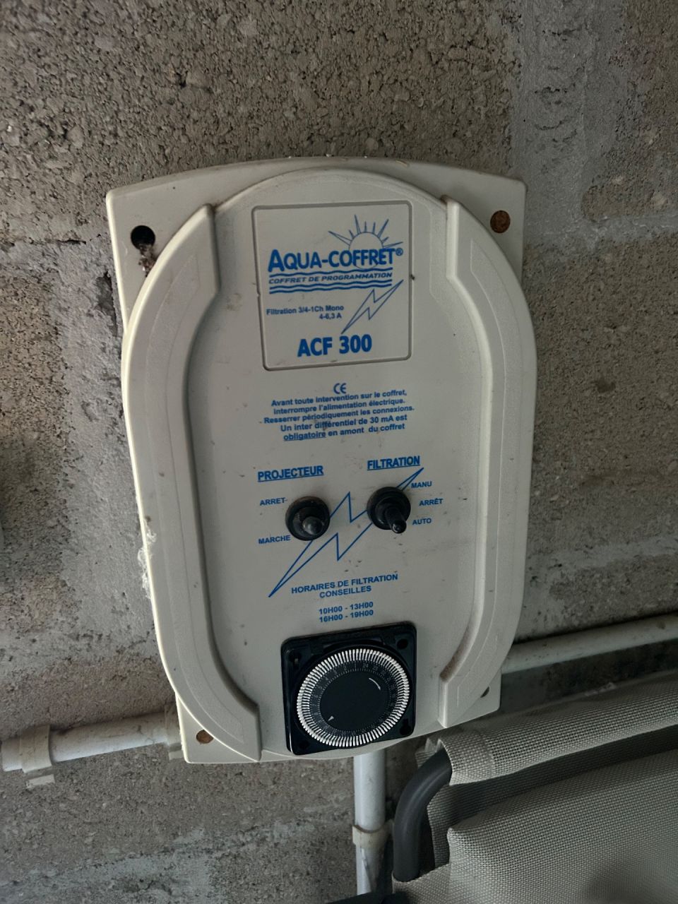

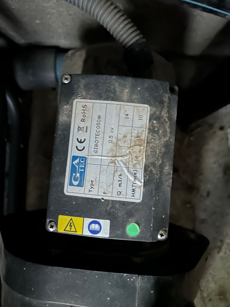

J’ai ajouté deux photos pour la référence de la pompe et une vue du tableau si cela peut aider.

Avant de modifier le câblage, il faut vérifier le schéma de raccordement du moteur. En général, ce schéma se trouve à l’intérieur du couvercle de la boîte à bornes du moteur. C’est ce schéma qu’il faut suivre en priorité.
Sur une pompe monophasée avec condensateur, il y a normalement une bobine principale, une bobine auxiliaire et un condensateur. Sans le schéma exact du moteur, on ne peut pas affirmer avec certitude où doivent aller la phase, le neutre et les fils du condensateur.
Le fil bleu non raccordé est effectivement anormal pour une alimentation monophasée classique, mais il ne faut pas le brancher au hasard. Il faut d’abord identifier les bornes du moteur et vérifier le schéma sous le couvercle.
Le condensateur doit aussi avoir la bonne valeur en µF, conforme à celle prévue pour ce moteur. Un mauvais condensateur ou un mauvais branchement peut faire déclencher la protection ou endommager le moteur.
Si la protection déclenche à la mise en route, il ne faut pas remplacer le fusible ou mettre une protection plus forte. Il faut d’abord comprendre la cause :
  • défaut d’isolement ou humidité dans le moteur si le différentiel 30 mA déclenche ;
  • surintensité, moteur bloqué, condensateur incorrect ou mauvais câblage si la protection moteur déclenche.
À contrôler avant tout nouvel essai :
  • le schéma sous le couvercle de la boîte à bornes ;
  • la valeur du condensateur ;
  • le serrage et l’état des connexions ;
  • la rotation libre de l’arbre de la pompe ;
  • l’absence d’humidité dans la boîte à bornes ;
  • l’isolement du moteur par rapport à la terre.
Vu qu’il s’agit d’une pompe de piscine en 230 V, si le schéma n’est pas clair, il vaut mieux faire vérifier le moteur par un électricien ou un spécialiste de pompes avant de remettre sous tension.
