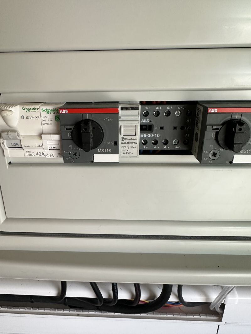

je voudrais piloter mes pompes de massage outre les commandes electro pneumatique,j'aurais voulus le faire part le biais de telecommande ,voir photo merci de vos retour.

Oui, il est possible d’ajouter une commande par télécommande, mais il ne faut pas alimenter directement la pompe avec le relais de la télécommande.
Sur la photo, on voit des contacteurs et des disjoncteurs moteurs ABB. La bonne solution est d’utiliser un récepteur radio avec un contact sec, qui commande uniquement la bobine du contacteur de la pompe.
Le contact du récepteur peut être raccordé en parallèle de la commande électropneumatique existante, afin de conserver les deux commandes : bouton pneumatique et télécommande.
Avant de raccorder quoi que ce soit, il faut vérifier la tension de la bobine du contacteur sur A1 / A2 : 230 V AC, 24 V ou autre. Le récepteur radio devra être compatible avec cette tension, ou bien utiliser uniquement un contact sec indépendant.
Il ne faut surtout pas supprimer ou contourner les protections existantes : différentiel 30 mA, disjoncteur moteur, protection thermique et arrêt de sécurité s’il existe.
Pour une installation de piscine, je conseille de faire le raccordement proprement dans le coffret, en respectant les volumes de sécurité et avec un matériel adapté.

Merci avez vous une marque un modèle à me conseiller

Oui, il est possible d’ajouter une télécommande.
À titre d’exemple, vous pouvez regarder un récepteur radio sur rail DIN de type Yokis MTR2000MRP, avec une télécommande Yokis TLC2TP ou TLC4TP.
L’important est de ne pas alimenter directement la pompe avec le récepteur radio.
Le récepteur doit seulement commander la bobine du contacteur de la pompe, par un contact sec.
Avant de choisir le modèle exact, il faut vérifier la tension de la bobine du contacteur sur A1 / A2 : 230 V AC, 24 V ou autre.
Le principe de raccordement est donc :
télécommande → récepteur radio à contact sec → bobine du contacteur → pompe
La commande électropneumatique existante peut être conservée, en raccordant le contact du récepteur en parallèle de cette commande.
Il ne faut pas supprimer ni contourner les protections existantes : différentiel 30 mA, disjoncteur moteur, protection thermique et arrêt de sécurité s’il existe.
