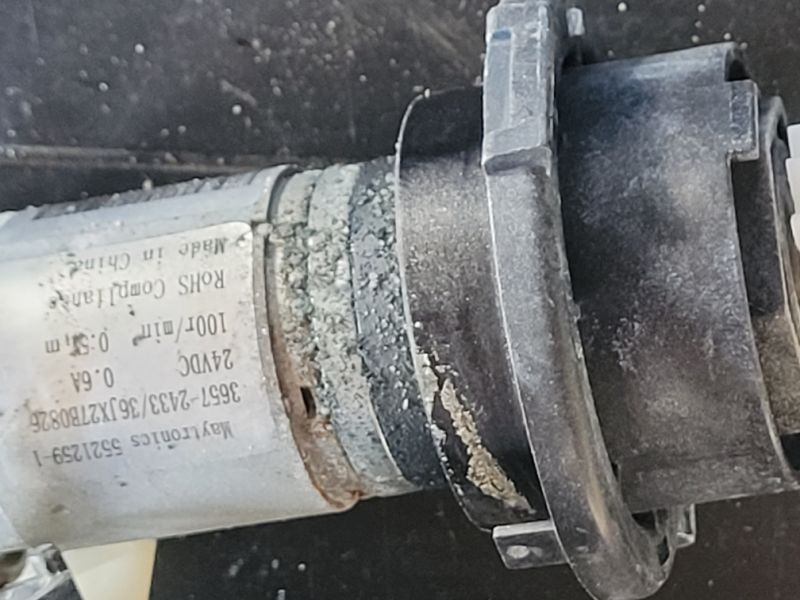

Bonsoir merci beaucoup pour toutes ces informations. Je constate que vous êtes un expert de ces robots . En lisant vos posts, je comprends que vous fourniriez des kits de remise en état de ces robots ou des contacts pour ces pièces. Auriez vous une pochette pour tenter de redémarrer mon robot le plus récent créant un défaut cc au niveau de la console ( j'imagine cc) Effectivement démontant les moteurs j'ai trouvé de l'humidité La conception du produit est de bonne qualité .Voici les références relevées sur le capot principal D9295T 05/10/21 ? Sur le moteur principal 52ZY24-50  et secondaire 5521259-1;Je tente de joindre des photos afin que vous me donniez votre expertise. Si vous avez des possibilités d'avoir des PR je m'attaquerai au plus ancien . Merci dans tous les cas  pour vos conseils avisés . Cordialement

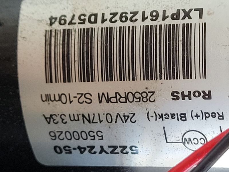

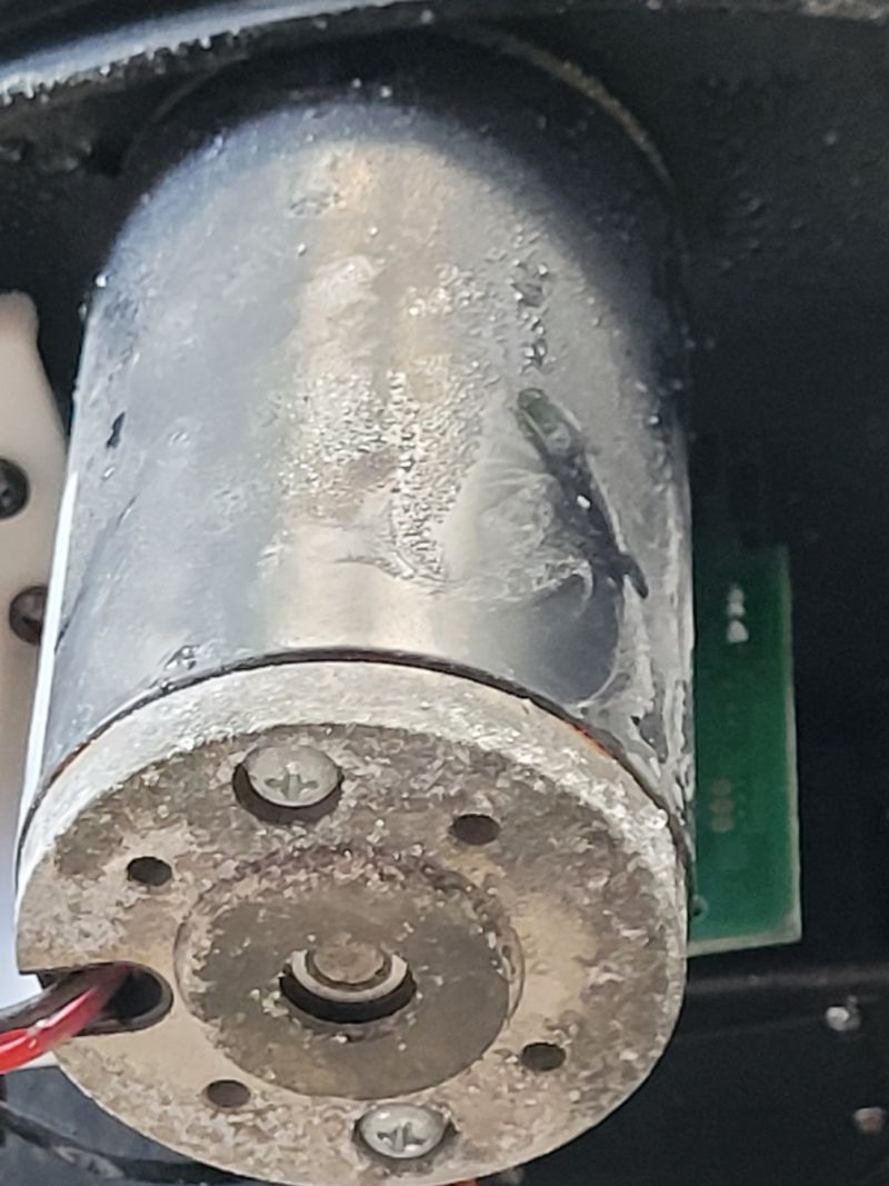

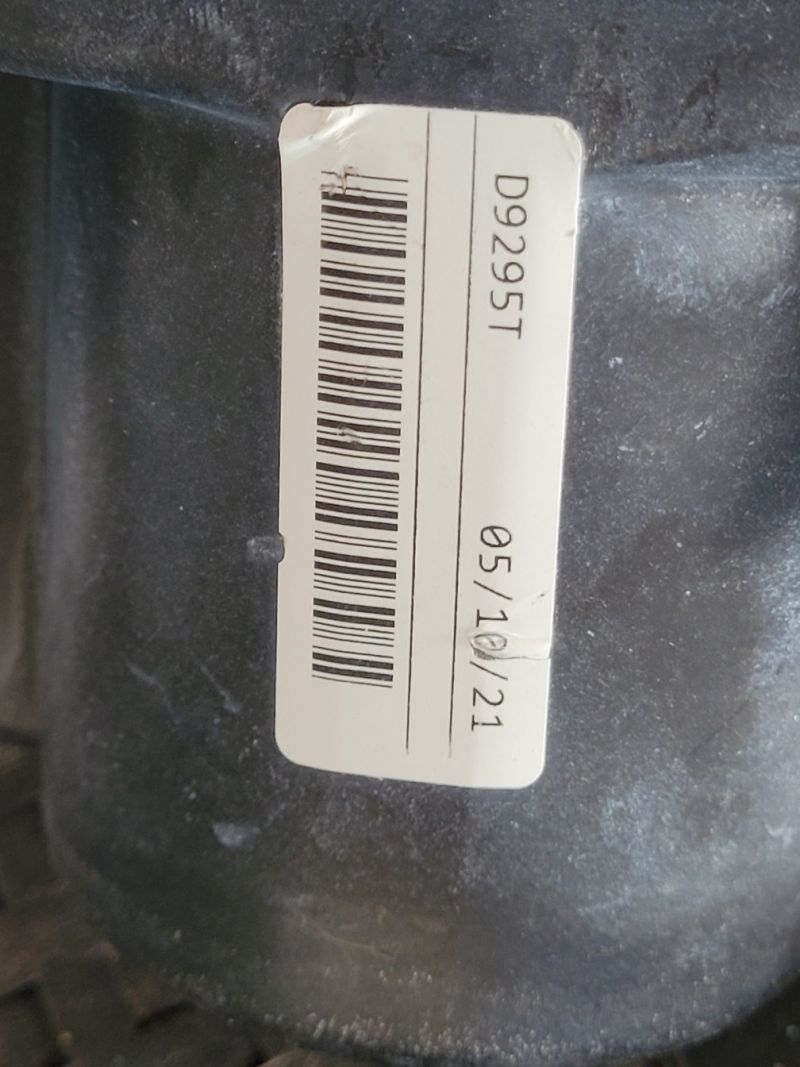

D'après tes photos :
Bien que le bloc moteur date de 2021,
Le bloc moteur a pris l'eau, certainement par l'arbre du moteur de turbine; celui-ci est réparable avec le kit V02;
Pour le moteur de traction : rien à faire, c'est du jettable et non réparable car serti; tant qu'il fonctionne, il faut l'utiliser comme cela ou le remplacer le cas échéant.
Perso, je fais un nettoyage, dégraissage et j'applique une couche spray en Zinc + vernis  pour le protéger et remplace le joint torrique d'étanchétité quand c'est nécessaire.
Certains remplacent le joint spi qui protège le système de motoréduction planétaire, mais encore un fois, ce moteur n'est pas réparable.
Il faut également démonter le servo moteur, vérifier l'existence d'oxydation, graisser le roulement et les engrenages
Ici, on voit que ton bloc moteur a du tremper dans l'eau un certain temps.
