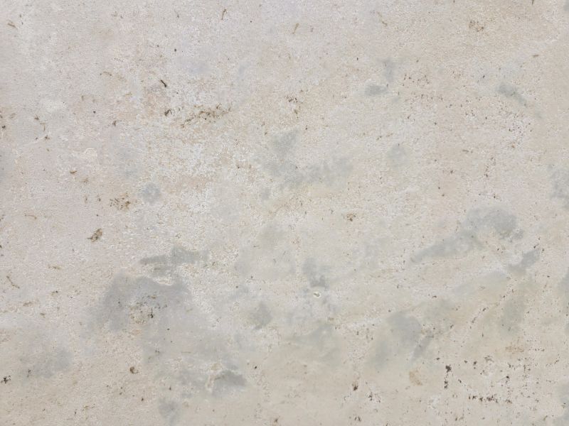

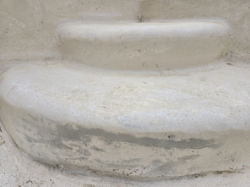

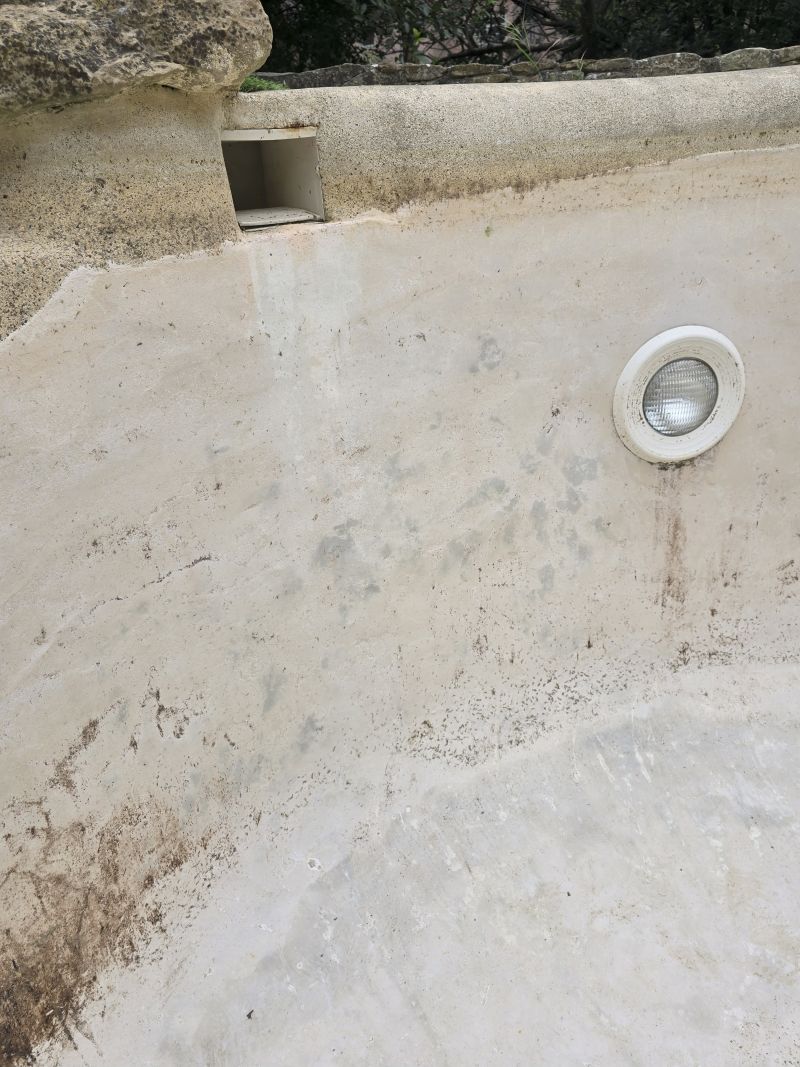

Depuis bientôt 2 ans, nous avions beaucoup de mal à retirer les algues accrochées au revêtement.
Nous avons donc décidé de vider la piscine ... et avons découvert que le revêtement est très dégradé.
(l'eau n'avait pas été traitée depuis septembre)
Cette piscine est en béton et revêtement projetés début juillet 2017.
La piscine a donc 9 ans.
L'eau est traitée par électrolyse bas niveau de sel avec régulation du Ph. Nous complétons avec des galets de chlore lorsque l'électrolyseur est arrêté.
La dégradation du revêtement nous semble anormale.
La responsabilité du piscinier peut-elle être engagée ?
Que recommandez vous pour solutionner notre pb ?
Un ponçage serait-il suffisant pour permettre la remise en service, a minima pour cet été ?
Merci pour vos réponses éclairées,
Bien à vous,[img]no[/img]

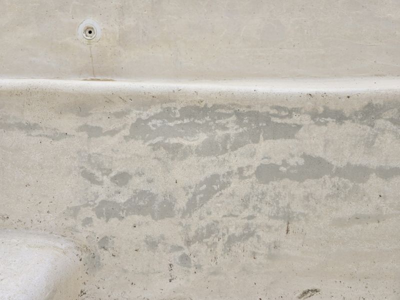

- sur les parties plus sombres sur certaines photos. Est-ce le béton que l'on voit ? L'enduit serait parti par endroit ? Au touché il n'y a pas de différence, c'est légèrement rugueux.
L'enduit devait être extrêmement fin, ce qui m'étonne ...

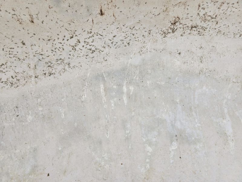

- A d'autres endroit, le revêtement est beaucoup plus rugueux, avec des trous plus marqués.
On voit d'ailleurs des restes d'algues (algues noires ?)

Entre une eau trop agressive ou un revêtement mal mis en oeuvre, je ne sais pas s'il est possible de trancher avec certitude.
