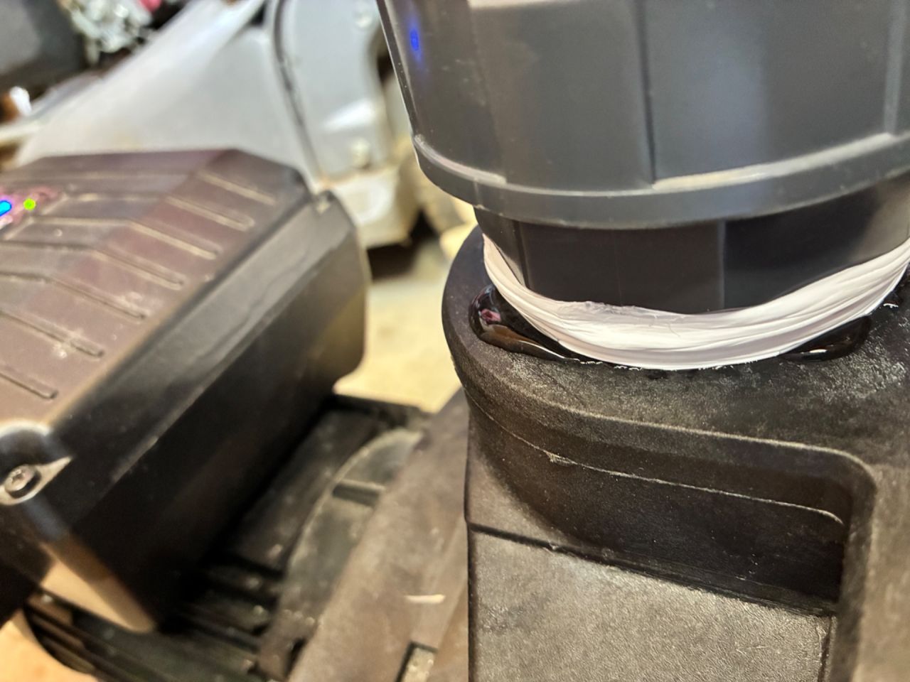

J’ai une petit fuite au niveau de mon raccord de sortie de pompe et quand je mets la pompe à vitesse variable à grande vitesse c’est visible plus rapidement, mais même à 1800 RPM, des goutes ce forment autour de mon raccord haut de pompe. (Voir image)
C’est évidemment au niveau du filtetage et du Téflon que j’ai mis.
J’ai respecté toutes les bonnes conditions de pose.
J’ai déjà ré démonter et refait, mais des goutes reviennent en permanence.
Pensez vous que je dois vraiment partir sur une solution GEB filplast ou autres ?
Je vous remercie,
Guillaume

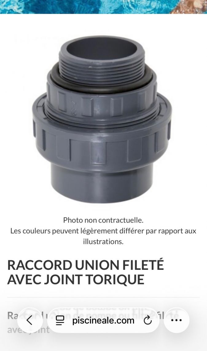

Et sinon, vous en pensez quoi de ce type de raccord union fileté avec joint.
Pas besoin de Téflon ou pâte.
Avis ?

Ben oui, à partir du moment que tu as quelque chose de fileté, il faut.
autrement au petit bonheur la chance : les joints toriques sèchent et se désagrègent avec le temps.
