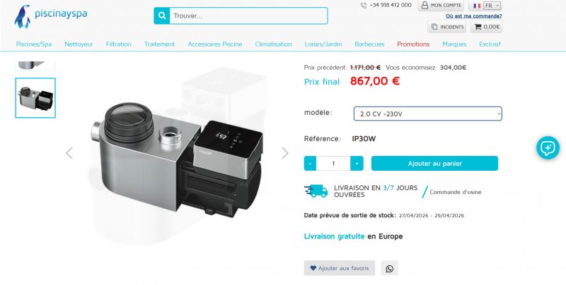

Je suis en train d'éplucher les sites de revente mais je ne trouve pas beaucoup de choix de pompe avec un débit de 35m3/heure.
Dept : Charente Maritime
J'ai trouvé ça
Je connais le site j'y ai commandé mon électrolyseur AS7 (qui a eu un problème d'écran la première semaine d'utilisation - le site a été  très réactif -  avec une personne francophone ça aide).
J'ai également une pompe AQUAGEM qui marche très bien depuis  3 ans.
Je vous remercie pour les informations. En effet j'avais vu passer ce modèle dans mes recherches mais je n'avais pas vu qu'il y avait une version pour les piscines de gros volume. Je vais essayer de trouver plus de détails afin d'être sûre qu'elle remplisse tous les critères.

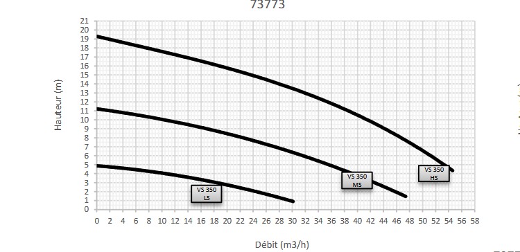

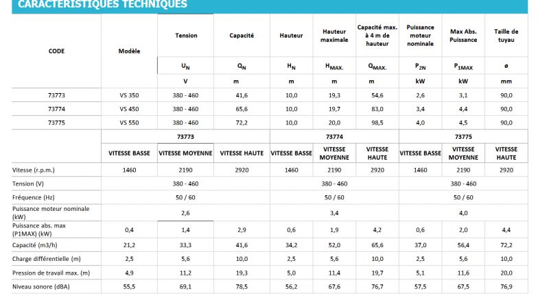

Après de plus amples recherches je suis tombée sur ce modèle qui pourrait aussi correspondre :
  ASTRALPOOL  MAXIM VS350
Je ne sais pas trop comment interpréter les caractéristiques de débit, notamment par rapport à la hauteur, pour être sûr que ce modèle correspondrait aux caractéristiques de ma piscine. Quelqu'un peut il m'éclairer s'il vous plaît ?
