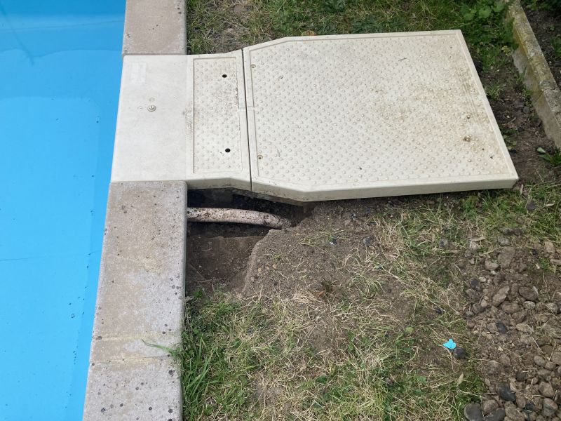

Celui ci se trouve dans le skimer avec un tuyau souple diamètre 50 qui part dans la terre…

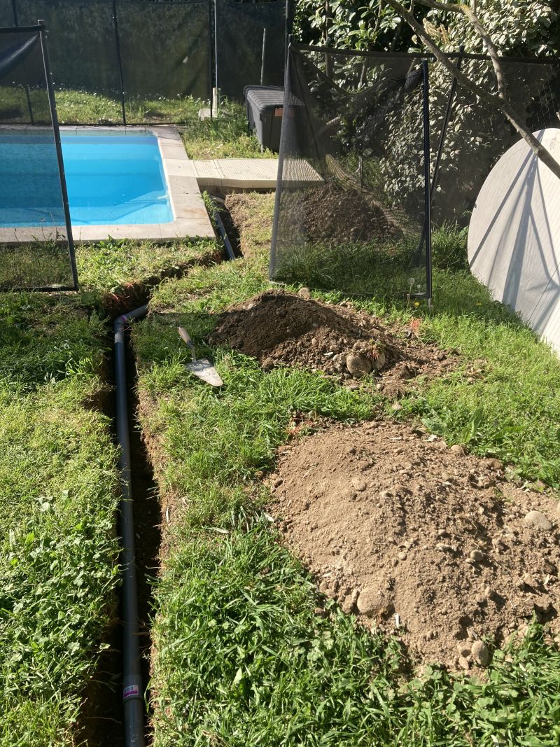

J ai donc coupé le tuyau et mis un T. Je conserve le trop plein existant et j ai branché l autre embout du T vers l écoulement des eaux de pluie situé à 10 mètres de la maison.
Par chance, j ai laissé l herbe autour de la piscine. Pas de dalles ou autre.
Donc une tranchée de 10 mètres avec un dénivellement d environ 15 cm, donc plus d un centimètre par mètre pour respecter l écoulement.
Donc achat d un T, de 6 x 2 mètres de tuyau pvc, raccord et 2 angles de 45 en diamètre 50, collé évidement, tout cela acheté à Bricoman. Coût environ 30 euros.
