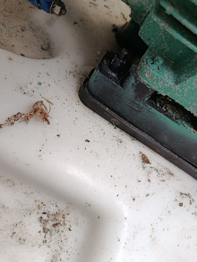

Ayant la piscine que depuis un an (nouvelle maison, piscine desjoyaux de 2006), je trouvais déjà la pompe bruyante l'an dernier, mais cette année il va vraiment falloir faire quelque chose.
Seulement il va falloir que j'arrive à la démonter , l'ouvrir, prendre les references des roulements et la remonter dans la journée

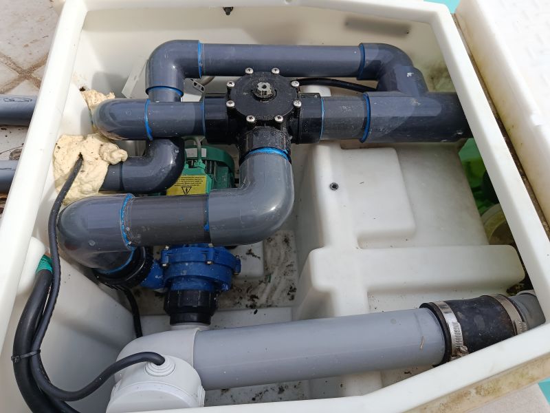

Pour le démontage ayant une pompe à chaleur montée en "rigide"
Apres déconnexion électrique (sécurisée avec coupure au tableau ca va de soi)
Vue d'ensemble

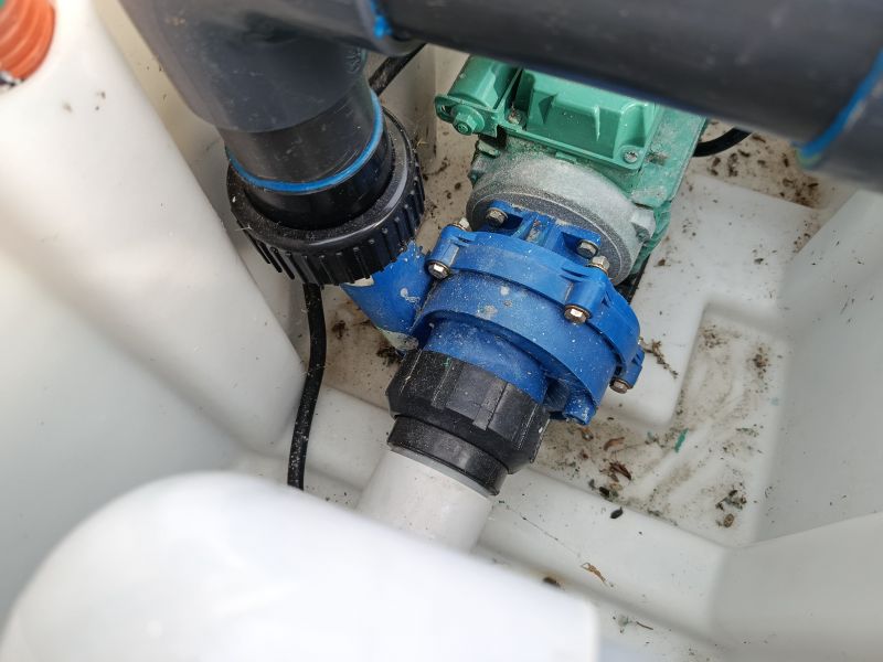

Pour moi j'ai la déconnexion des 2 écrous pvc
Déconnecter le retour vers piscine pour avoir un peu de mou (collier avec 2 vis BTR)
Glisser la pompe sur le coté et la sortir (je pense qu'elle est fixée uniquement par les 4 circlips ci dessous)
Démontage à l'établi ensuite du carter exterieur (5 boulons m6 / clé de 10)

LS71P c'est le moteur de Leroy Somer
la pompe est vraisemblablement une P18 suivant nomenclature Desjouyaux

Surement je n'ai pas de plaque signalétique sur la pompe (pompe qui a l'air d'être en plastique bleu) comparé au rustique et massif moteur leroy somer
Du coup on avance, si ca peut être utile à d'autres
Nomenclature et vue éclatée ce serait la version US mais données identiques au lien ci dessus 6202 rs et 6201 rs

N'ayant aucune fuite coté pompe je ne pensais pas toucher à la garniture (pas pour le coût mais pour éviter la fuite   et le bruit et le moteur chaud me semble bien significatif de l'usure des roulements de moteur) sauf si démontage obligatoire et donc endommagement des joints.
Les photos n'étant pas éternelles sur les forums je verrai ca au démontage

Si ça peut servir à d'autre la "purge" n'a l'air que d’être un remplissage par l'orifice vertical
Dans leur video le bypass de la pac est amovible donc on verra la partie de rigolade au démontage sans accès par le dessus.
