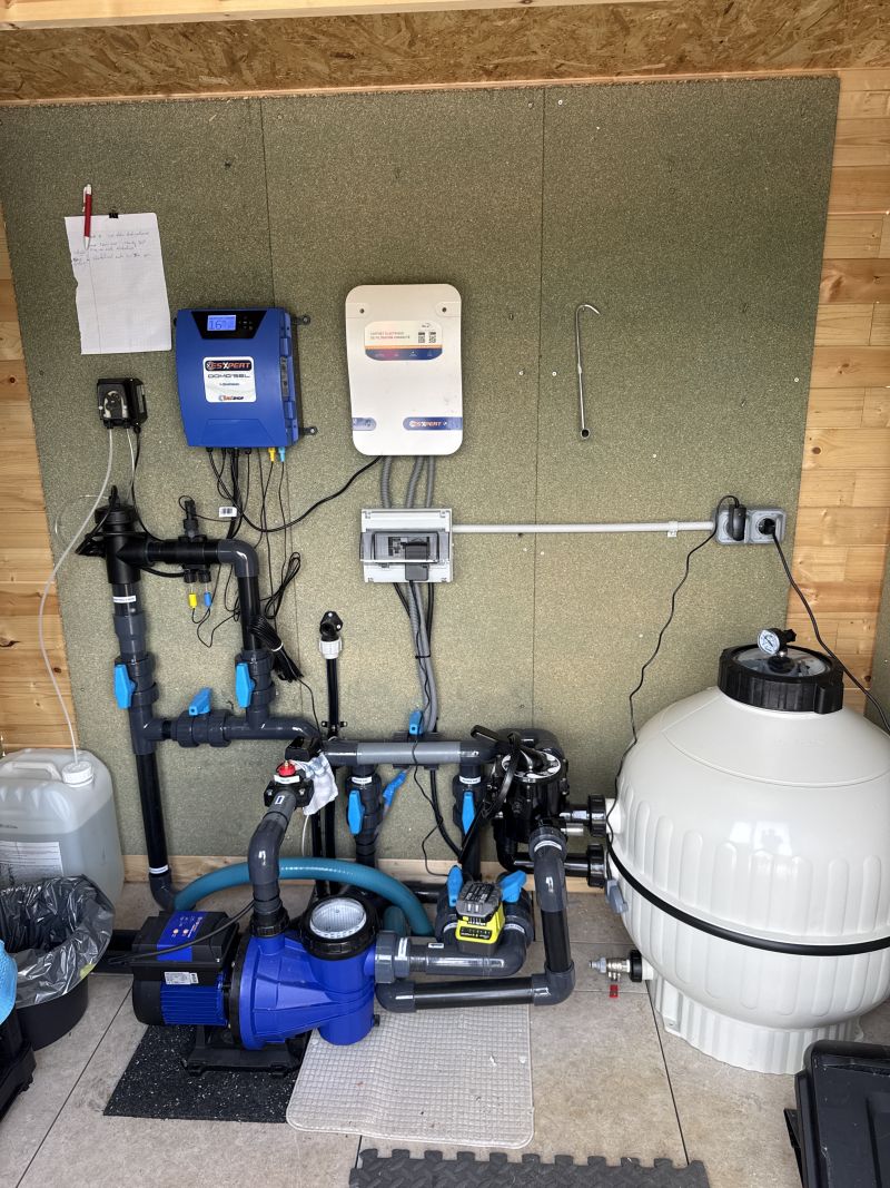

Tout simplement pour vous présenter une photo de l'installation de désinfection filtration et PAC,  de mon installation faite par un professionnel, sous-traitant d'Alliance Piscine, et savoir ce que vous en pensez ?
J'ai évidemment quelques idées de choses mal faites  :

Effectivement, votre pisciniste semble bien placé pour le concours du meilleur local technique de l’année : disposition judicieuse des divers éléments et réalisation parfaite des tuyauteries de liaison.
Si je ne me trompe pas, il semble que vous ayez une sonde pH et une sonde RedOx montées verticalement "tête en bas"; je crains que cela les empêche de fournir des valeurs de mesure correctes.
En général, ces sondes doivent êtres montées verticalement +- 45 ° avec la pointe de mesure vers le bas.
Une question : quelle est la fonction de l'appareil gris situé sur le côté de votre filtre et relié à une prise de courant ?

C'est une batterie avec son chargeur Ryobi

Je ne parle pas de la batterie et de son chargeur mais de l'objet gris "collé" contre le filtre et relié, me semble-t-il, à une prise electrique en haut à droite.
Par ailleurs vous ne dites rien des sondes; si ce sont bien des capteurs pH et Redox, avez vous pu vérifier la conformité du montage ?

Salut, c'est un chargeur pour un petit aspirateur de piscine.
Oui, ce sont des sondes, PH et Redox, pour moi, elles sont montées à l'envers, c'est-à-dire que le capteur de débit est vers le haut, et les sondes vers le bas, je pense que les deux sondes devraient être en haut et que le capteur du Debit devrait être dessous, ce qui ne change rien pour le capteur de Debit, mais pour les sondes oui  ?

et oui, les sondes doivent etre montees verticalement à +- 45°
bulbe en bas au centre de la canalisation
orienté de maniere à proteger le bulbe du flux d'eau..

Oui, tu as raison pour les deux photos, mais ça m'oblige à Photochoper, pour des erreurs qui sont évidentes, la deuxième image, elle est censée être dans ta tête, et dire par exemple que les deux sondes, sont montées avec le bulbe, la tête en haut, cela en fait une, mais il y en a d'autres...

Bon allez, je vous en donne quelques unes :
- Tuyau gris PVC gris, non adéquate pour une utilisation avec passage de chlore et PH élevé
- Injection du PH directement dans l'electroliseur
- Je ne sais pas si vous le voyez bien, mais la liaison des lampes piscine ( comme les fils étaient trop courts) sont reliés avec des dominos.
- Prise en charge à l'envers sondes PH et CH ,tête à l'envers. A plus pour la suite
