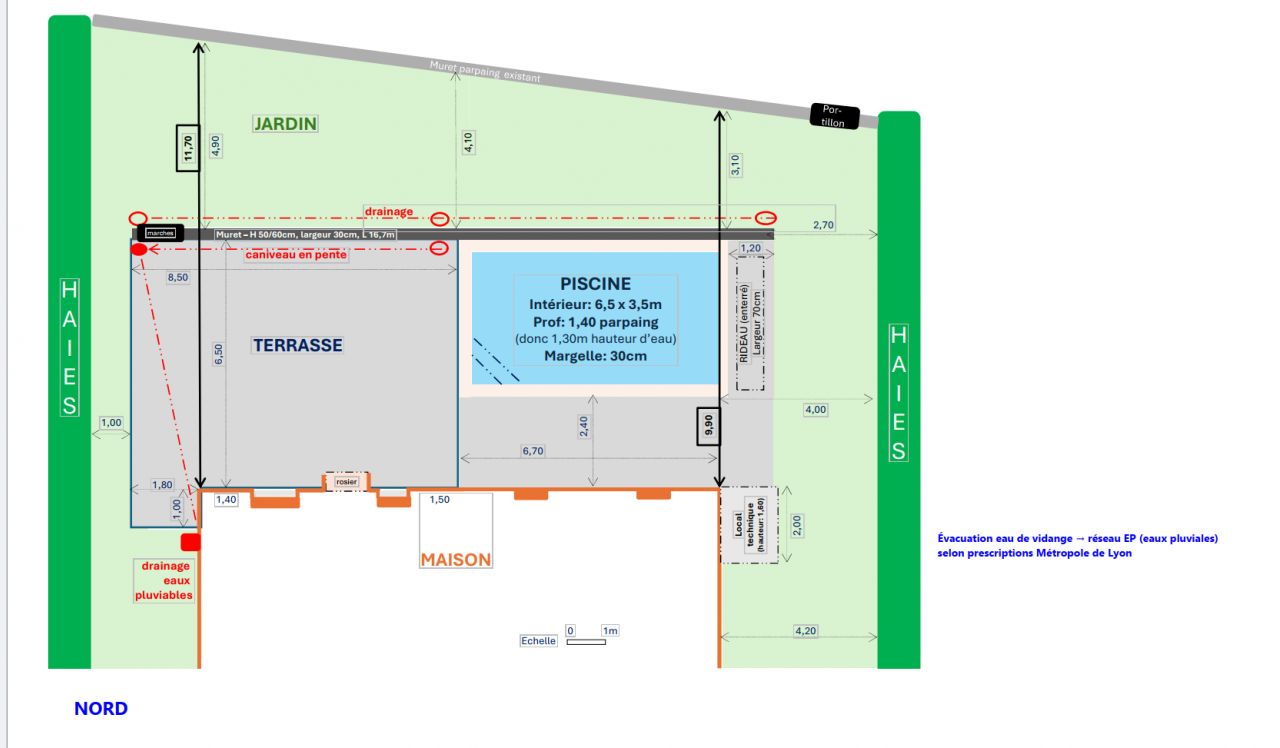

J'ai déposé semaine dernière une DP pour une piscine 6,5x3,5 mais j'ai eu un blocage de la mairie de DARDILLY (69) qui m'indique que selon l'article 2.1 du PLUh l'implantation à moins de 5 mètres de la voirie n'est pas autorisée. Elle me demande donc de modifier l'emplacement de la piscine en tenant compte de cette information. Effectivement j'ai 3,1m mètres entre la piscine et le muret de séparation.
J'avais tablé sur 3 mètres mais cela semble valable pour la séparation entre voisin et non avec la voirie  .
Sachant que j'ai un talus derrière le mur qui fait bien 5 mètres à lui tout seul mais ce dernier semble appartenir à la commune. Ma limite de propriété semble donc être le bas du talus.
Un ami me conseil de faire appel à un géomètre pour valider ma limite de parcelle mais le coût (environ 1500€) et l'incertitude du résultat (après recherche je penses que le talus est bien à la mairie) me décourage.
Donc l'une des solution resterait de rapprocher la piscine de la maison (piscine à 2 m au lieu de 2,4m) et de raccourcir la largeur de 3,5 à 3 mètres mais il va encore manquer environ 30 cms.
Vous pensez que la mairie peut poser souci pour si peu ?
Merci pour vos retours éclairés.
Bonne journée.

Le talus se situe en haut du plan (cote sud) juste derrière le muret existant matérialisé en gris clair.

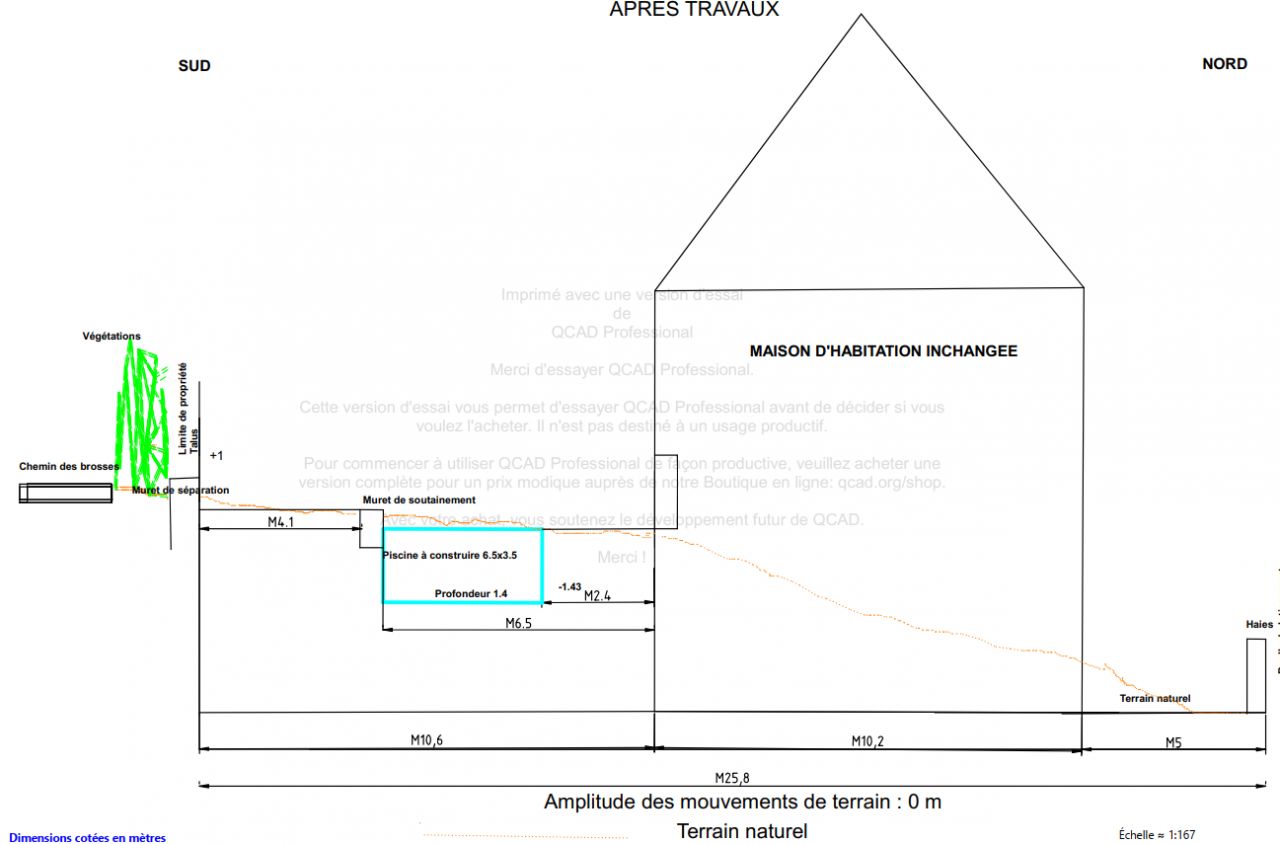

Après ce talus se trouve le chemin communal. Entre le muret et le talus existe une végétation épaisse qui cache la maison :
Votre remarque est juste. Après avoir retourné le problème dans tous les sens, nous n'avons d'autres choix que de rapprocher la piscine de la maison.

Après recalcule, je suis obligé de mettre la piscine à 2 mètre de la maison pour respecter les 5m du chemin communal. Je trouve que la distance et bien courte et j'ai peur que cela fragilise les fondations de la maison sachant que je suis sur un terrain argileux.
La terre va pousser sur la piscine en béton armé qui ne devrait pas bouger contrairement à la maison qui a des fondations moins profonde que la piscine. Faut t'il prévoir un mur de soutènement au niveau de la maison qui descendrait au niveau 0 de la piscine pour supporter cette pression ? Je ne vois pas d'autre solution pour éviter des poussés trop forte sur la maison avec des conséquences dramatiques.
Ancienneté : + de 6 mois
Il faut interroger un BET pour savoir exactement ce qu'il en sera.
Dept : Yvelines
Il me semble que les professionnels recommandent au moins 3 mètres entre le bassin et les fondations d'une maison surtout en terrain argileux. Demandez également l'avis de votre assurance habitation.
