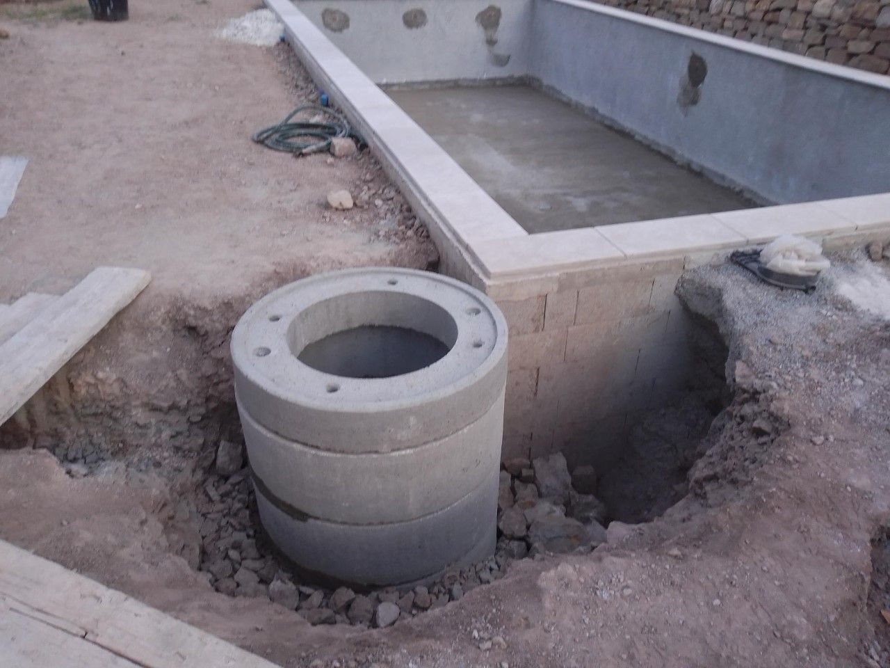

J'ai connu votre situation et heureusement résolu le problème avant le carrelage de la piscine (infiltrations entre le radier et les murs).
Pour ma part, j'ai opté pour un puits de décompression de grand diamètre (90cm) en béton
Après le constat d'infiltrations au niveau de la banquette, création d'un puits de décompression : Anneaux en béton  en place

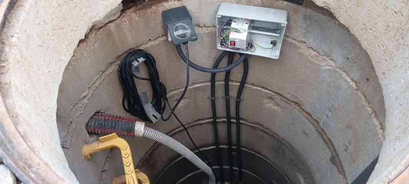

Heureusement pour moi le pourtour de la piscine avait été remblayé en bas avec les roches extraites du terrassement ce qui en fait une couche très perméable et ne nécessite pas de drain.
Je l'ai équipé d'une pompe de relevage et d'un système de gestion de niveau ce qui me permet de maintenir le niveau de l'eau sous le radier.
L'eau collectée se déverse dans le drain des fondations de la maison (qui est 1m plus haut que le fond du puits de décompression).
