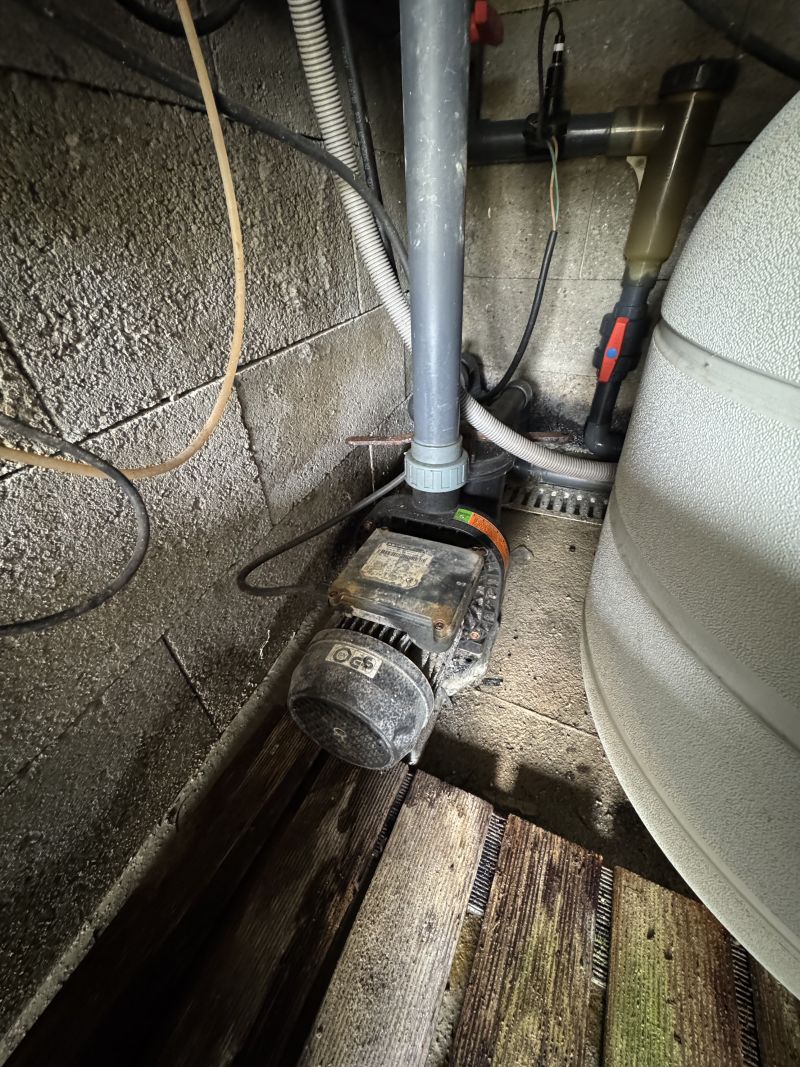

Les beaux jours arrivant, j'ai voulu remettre en marche la pompe de la piscine pour entamer filtration et nettoyage. Mais là, surprise... rien
La pompe ne se lance pas. il ne semble pas y avoir de soucis électriques (les autres appareils se lancent et les fusibles sont bien en place).
Pourriez-vous me dire si vous auriez une idée du problème ou éventuellement de la manière de l'identifier en espérant que ce soit réparable et qu'il n'y ait pas besoin de changer la pompe ?
Je suis encore novice en piscine, je vous remercie de votre aide et de vos retours

Essayes déjà (Alimentation coupée), avec un tournevis ou clé Allen, de faire tourner le moteur de la pompe à la main, voir si le moteur tourne librement et n'est pas bloqué.
Tu as un orifice visible pour cela  sur ta photo au centre de la ventilation.

j'ai pu tourner le moteur avec un tournevis. de ce que j'ai lu ici ou là, ça pourrait être lié au condensateur qui serait mort ? est-ce que tu penses que ça pourrait être en effet cela ?

Tu dévisses le capot de la pompe; vérifies visuellement l'état du condensateur, l'arrivée du 220v de l'alimentation également.
Et si tu as un contrôleur , en mode lecture de capacité, tu vérifies la valeur lue du condensateur et le débranchant bien sûr par rapport à la valeur imprimée sur celui-ci.
Attention ces manips se font hors tension !
c'est un composant qui s'use couramment à cause de la chimie contenue dans celui-ci.
Année après année, la capacité diminue et le condensateur sèche.
Des fois il fond, des fois il se coupe et des fois, il se met en court-circuit.
Tout dépend.
Donc, ne le changes pas bêtement, a moins que ta pompe ait plus de 4/5 ans et l'avoir contrôlé.
Bonne recherche

Je pensais avoir ce qu'il faut pour vérifier la valeur du condensateur et malheureusement non... Dans le doute, j'en ai acheté un nouveau (d'autant que la pompe a plus de 5 ans). Mais même avec un nouveau condensateur, la pompe ne se lance pas. j'aurais même l'impression d'une petite odeur de chaud. est-ce que cela voudrait dire qu'il me faut changer la pompe où il y a un espoir pour que la cause soit ailleurs ?

mise à jour de dernière minute : avec changement du condensateur + vérification du filtre de la pompe où se trouvait un bout de plastique au niveau de la turbine + impulsion au tournevis sur la pompe, cela remarche !

Malheureusement, ça n'a pas duré... la pompe s'est coupé cette nuit ou ce matin. et cette fois-ci, impossible de la relancer avec une impulsion manuelle. j'ai re-vérifié, rien ne gêne au niveau de la turbine. Avant, même quand elle ne se lançait pas, elle faisait un petit ronronnement, là, maintenant, c'est le silence complet... @riri, as-tu des pistes de la cause possible et d'une solution autre que le remplacement de la pompe ? (sachant que je ne m'y connais pas énormément et que je risque d'être vite limité pour faire des réparations moi-même...). merci de tes retours ou d'autres personnes

toute pompe est composée de 2 parties :
le corps de pompe avec des garnitures céramique et un ressort qui plaque les plaquettes.
Souvent, les ressorts dits "inoxydables", ne le sont pas réellement à 100%, rouillent, se désagrègent et cassent souvent.
Le bons fabricants proposent d'ailleurs des kits de garnitures.
Ensuite il y a le moteur de pompe, qui n'est ni plus ni moins qu'un moteur classique.
eT un Joint SPI qui fait l'isolation et barrière entre le corps de pompe et le moteur?
Si le joint SPI est usé et que l'eau s'est infiltrée dans le compartiment moteur, cela a pu provoquer des dégâts au niveau des roulements oxydés? bloqués et/ou bobinages du moteur.
l'unique solution ensuite est de démonter pour regarder.
Maintenant, selon l'âge du moteur, cela devient de plus en plus du consommable.
Donc si le moteur a plus de 5 ans, il faut souvent le remplacer et surtout aller vers des marques éprouvées comme HAYWARD par exemple que je recommande vivement

Merci de tes retours je ne pense pas me lancer dans le démontage de la pompe, je crains que ça ne soit un peu trop complexe pour moi... je vais vérifier qu'il n'y a pas de soucis de perte de tension entre le coffret piscine et la pompe et s'il n'y a rien là-dessus, je vais sans doute partir sur un changement de pompe... et peut-être partir sur Hayward si tu recommandes
Oui, vérifier le 220v à l'arrivée, c'est le minimum à faire.
Pour Hayward, pars sur le modèle "Superpump". C'est increvable et pas plus cher que les autres.
Au moins c'est éprouvé et ça existe depuis 20ans.
Indice de réparabilité excellent.
bon j'ai vérifié le 220v à l'arrivée à la pompe, et le courant est bien là.
Dans le doute, j'ai réessayé avec un autre condensateur de meilleure qualité (en supposant que le neuf précédent pouvait être défectueux). la pompe s'est relancée toute seule, mais pas plus de quelques secondes... ça sent un peu le chaud, donc tout ça ne sent pas bon...
