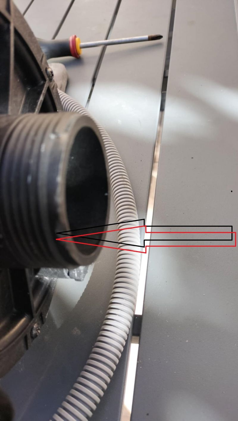

Comme suite à l'achat d'une nouvelle pompe balboa hydroair, ha460 sur le bon coin, le vendeur peu scrupuleux m'a envoyé une pompe avec les filetages du corps de pompe abimés, il ne veux rien savoir!!!! je vais le signaler
En revanche je n'arrive pas à étancher malgré  le changement des filtres toriques.
Je vous joins les photos, auriez-vous des idées ( teflon, ...) pour rendre l'amorçage possible
Je vous remercie par avance et souhaite à la communauté de passer de bonnes fêtes de fin d'année
[img]no[/img]

Si l'écrou se visse correctement, la solution miracle :
https://www.comparer.fr/produits_non_categorises/tangit/raco[...]9u2e0ekpqEj65LaWDILb47j
Plastic Lock TANGIT de chez Henkel
Je l'utilise depuis des années et ça fonctionne bien.
J'ai toujours un tube sous le coude.
temps de prise : 10 min
En plus démontable si besoin.
Autrement la méthode ancestrale : rouleau de téflon; mais je trouve cela 'has been' et démodé maintenant ...

Tu verras, c'est le un produit vraiment top qui remplace la fillasse et la bande téflon.
c'est comme du lait concentré, il suffit de le mettre sur les filets, puis serrer l'écrou, et au bout de 10 min, tu peux mettre sous pression.
