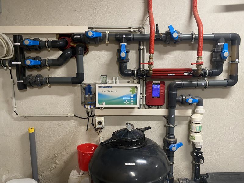

Ma piscine est traitée par un électrolyseur (Aquarite pro Low Salt) et j'aimerais faire un hivernage actif. La piscine a un volet chauffant immergé sous plage. Je souhaite ne pas mettre une bâche par dessus si possible.

Voici les paramètres donnés par l'Aquarite: celui-ci est éteint depuis plusieurs semaines étant donné que la température de l'eau est basse.
-pH 7,8
-sel 1,5g/l

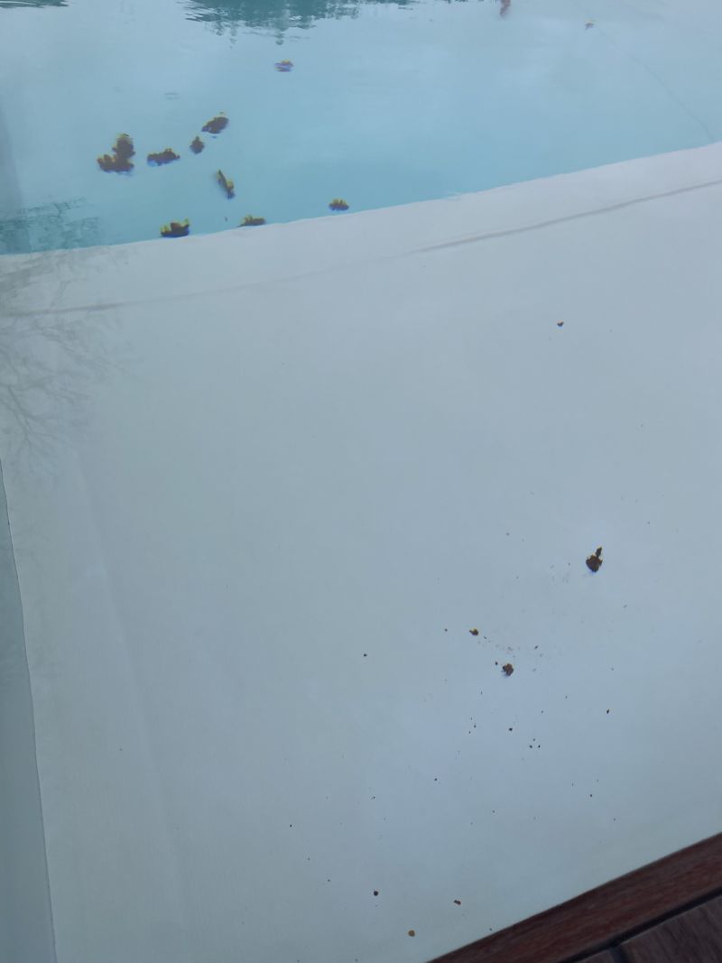

-j'ai l'impression que le liner verdit un peu, est-ce normal en hiver (dépôts, feuilles,...) ou s'agit-il d'un problème plus profond?

-Concernant le Aquarite, il y a une fuite au niveau de la chambre de mesure avec les sondes, je suppose que ce sera l'occasion de tout démonter lors de l'hivernage, comment faire pour procéder au mieux, quelles vannes fermer/ouvrir?
-Concernant la différence de valeur de pH entre l'Aquarite et l'eau testée dans le bassin, pensez-vous qu'un simple nettoyage de la sonde peut convenir ou il faut la changer?
