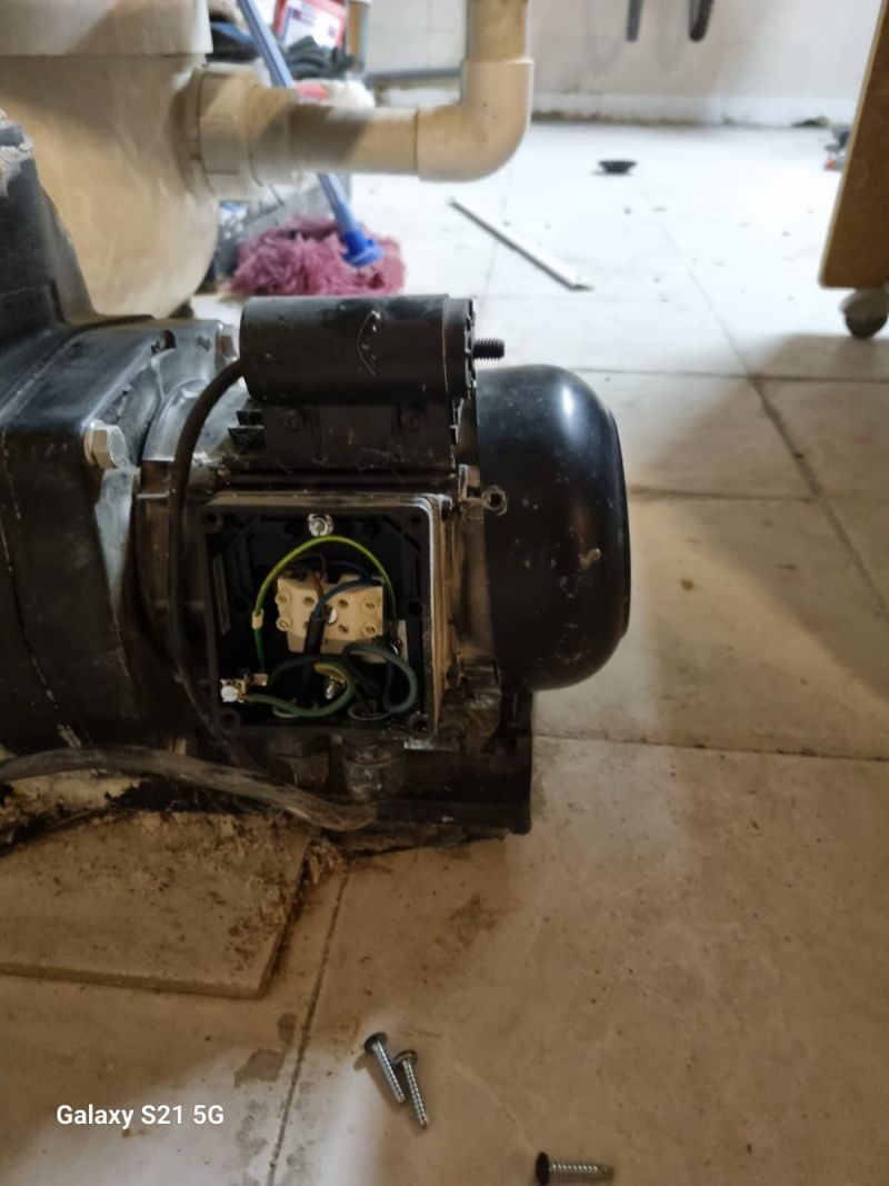

J'ai une pompe de piscine HAYWARD SP2608XE111 avec le coffret  électrique sur le coté .
Je galère pour trouver le condensateur , d'habitude il il est dans le coffret électrique sur cette pompe il n'est pas à cet endroit .
Je présume qu'il est sur le dessus , mais je ne sais pas comment le démonter pour changer le condensateur .

En fait
Il suffisait de démonter la partie que je disais il y a 2 vis et on a accès au condensateur .
