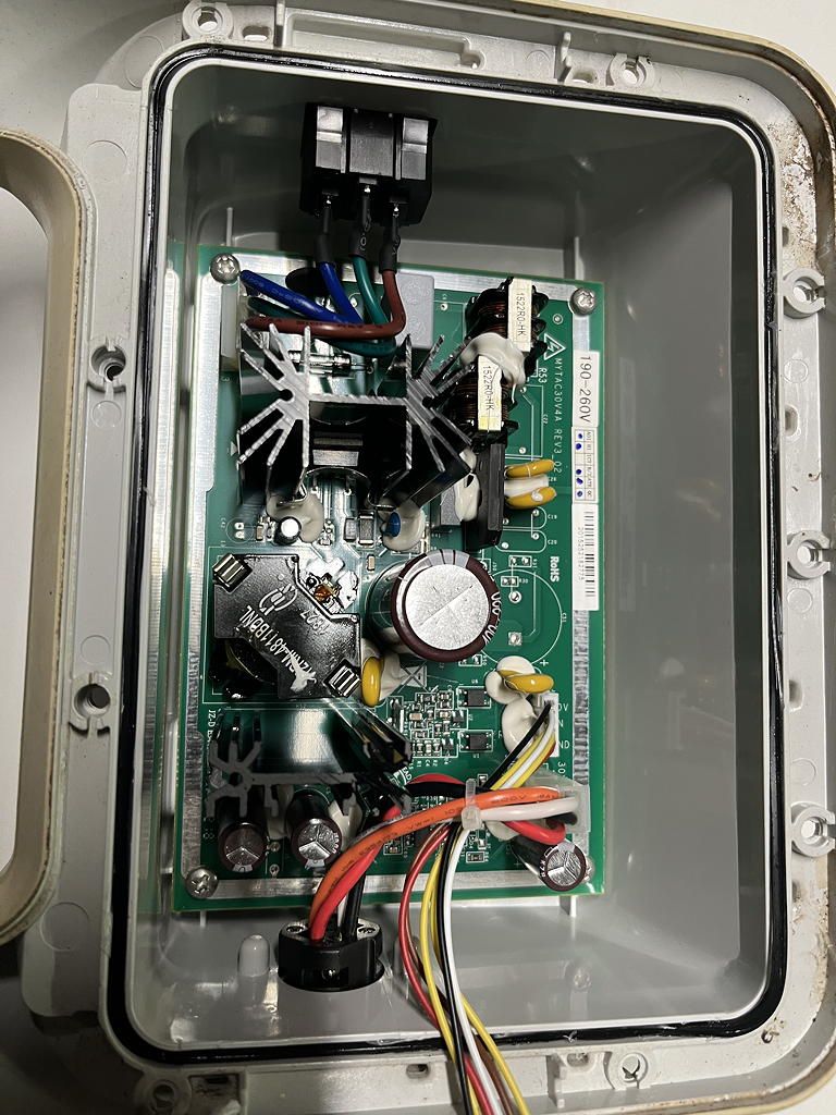

Donc tu peux ouvrir le boitier et y jeter un coup d'œil et mettre une photo du circuit de commande.
Il te faut un tournevis cruciforme et quelques vis à enlever

J'ai ouvert le boitier et il n'y a pas de traces d'oxydation ou autre

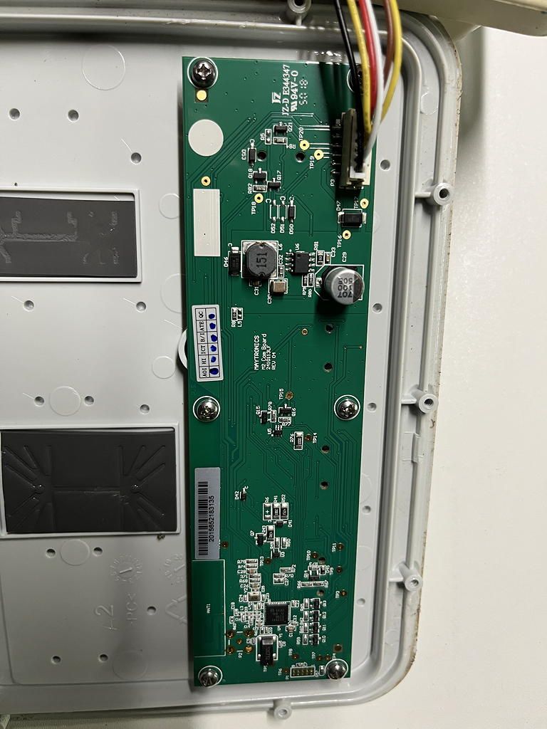

Dévisses le circuit de la face avant pour voir de l'autre côté : côté bouton.
C'est une circuit imprimé double face avec des composants des deux côtés dont le bouton poussoir principal (micro-switch)
Bonsoir je l'ai fait le circuit imprimé est net et propre J'entend bien le fonctionnement des micro-switch Merci

Si visuellement tout est OK,
Il ne te reste plus qu'à tester le switch correspondant au gros bouton bleu et voir s'il y a continuité lorsque tu presse dessus.
C'est ni plus ni moins qu'un bouton poussoir.
Fais ce test, alimentation débranchée.
Si ça ne fait pas continuité, ton micro bouton poussoir est HS et à remplacer.
Si ça fait continuité, alors la partie commande sur la carte est HS.
Et comme il n'y a pas de pièces détachées sur cette partie, il ne te reste plus qu'à remplacer ton alimentation ou en acheter une d'occasion où le circuit intelligent de commande fonctionne correctement..
