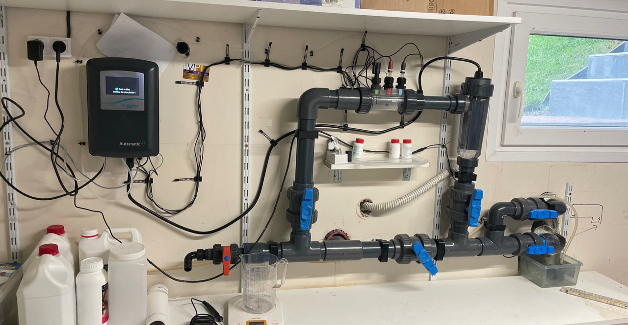

J'ai passé ma piscine de 45m3 qui à toujours été traitée à l'oxygène actif en été et au chlore l'hivers pendant plus de 10 ans à un systéme d'electrolyse Bayrol automatic salt AS7 il y a deux ans, mon seul regret est de ne pas l'avoir fait plus tot, j'ai depuis une eau toujours parfaite et sans odeurs et je ne fais plus aucuns controles car l'electrolyseur gére tout lui même comme l'apport de ph- qui n'est pas excessif, environ 1,5 bidon de 25L par saison (soit un coup de 50-60 €) et concernant le sel cela ne se remarque pas car le taux permis minimum pas cet electrolyseur est bas, je suis à 2gr/L.
Pour conclure je l'ai installé moi même sur une piscine Magiline entre la PAC et le retour vers le bassin, rien de bien compliqué
