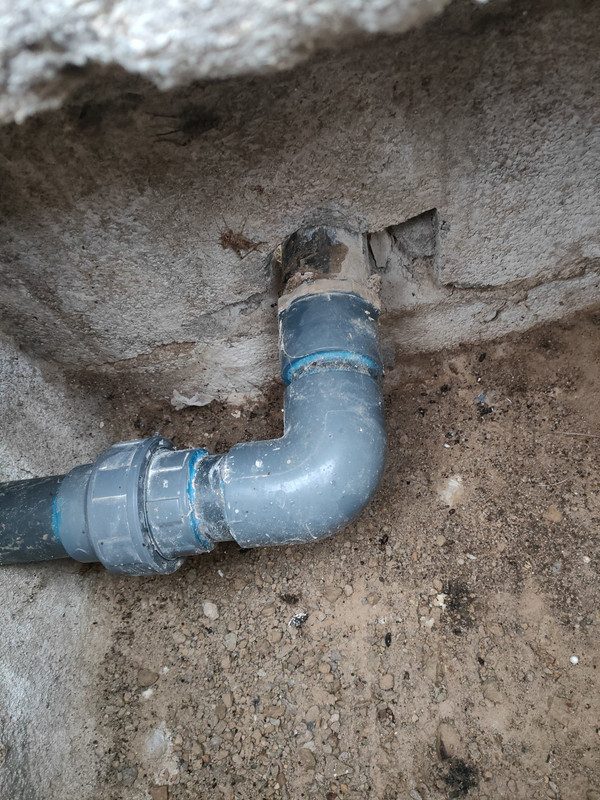

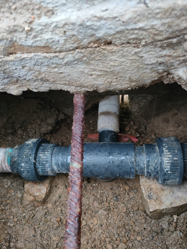

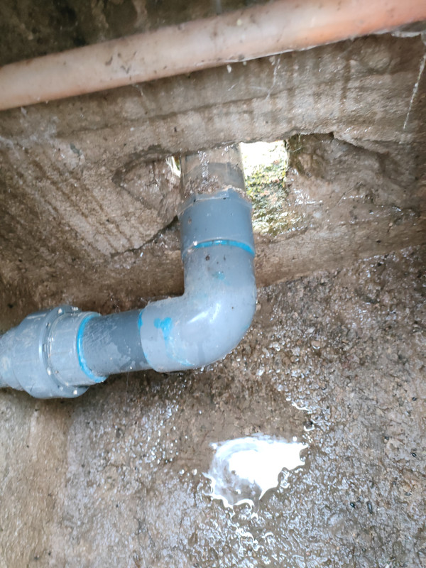

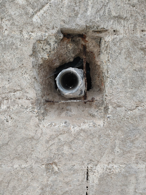

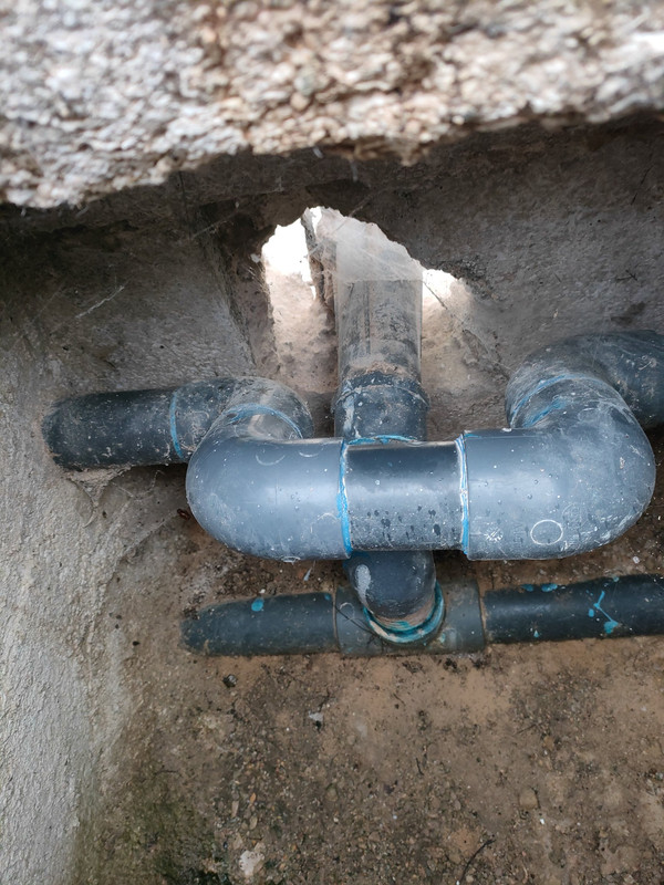

Suite rénovation piscine 1979, (j'ai refait ma bonde de fond, décapeur thermique et nouveau tuyau, raccord etc) je dois remplacer maintenant les 4 manchons qui fixent les buses de refoulement car on va ragréer les murs décapés jusqu'aux parpaings avec treillis de 10 cm environ (j'attends le maçon pour avoir la distance exacte) donc important il faut avancer les nouveaux manchons. Merci d'avance à tous pour m'accompagner. Je suis un bon bricoleur mais pas suicidaire, il me faut ici la marche à suivre de A à Z manchon par manchon car c'est assez complexe. (Les 4 manchons sont dans des regards)
Je commence par le manchon 1, que dois-je faire SVP, j'adore la plomberie PVC... Je coupe où, ou bien je dévisse quoi? Décapeur thermique ici? Outils à avoir ou à acheter? et ou pièces à remplacer. Les nouveaux manchons sont blancs, y a t-il plusieurs longueurs? Je suis en tube 63mm. Je vois une bague qui relie le vieux manchon...
Pareil manchon 2 (ça semble être vissé comme le manchon 1, il y a une bague au bout du manchon relié au petit tube, j'en déduis que les nouveaux manchons blancs seront sciés au pas de vis pour ajuster leur longueurs... oui, non?)
Pareil manchon 3, ici une bague aussi.
Pareil manchon 4 (il a été refait avec un manchon blanc en 2016, zut, il semble collé celui-là... on peut refaire plus simple avec bague..?)

Personne ne vous a répondu, je me lance même si je n'ai pas tout compris à votre problématique.
Ce que vous appelez manchons ce sont des traversées de parois?
Je vois également des raccords unions: Vous pouvez les dévisser cela libérera les traversées de parois sur lesquelles viennent se fixer les refoulements.
Il faut repositionner les traversées de parois blanches (qui sont généralement en ABS) les ajuster en longueur et refaire la tuyauterie en PVC jusqu'au raccord union.
Le problème c'est que la partie male des raccords union est collée à l'ancienne tuyauterie soit vous avez la chance de retrouver une partie male qui s'adapte à la partie femelle soit vous pouvez essayer de la décoller au décapeur thermique pour la récupérer.
Le plus simple malheureusement étant de racheter des raccords unions complets, couper la tuyauterie PVC juste avant l'ancien raccord union pour recoller la traversée de paroi à la nouvelle tuyauterie et au nouveau raccord union (on se demande alors à quoi sert de mettre des raccords unions)
Idéalement il faudrait en sortie de traversée de paroi un raccord mixte collé du coté de la traversée de paroi et vissé avec téflon coté tuyauterie pour pouvoir créer des parties de tuyauteries démontables avec les raccords unions.
A noter que les traversées de parois en ABS se collent à la colle blanche (le PVC pression à la colle bleu) en nettoyant celle-ci par léger ponçage sans utiliser d'acétone (contrairement au PVC pression) car l'ABS se fait littéralement bouffer par l'Acétone.
Pour de la rénovation il vaut mieux refaire toute la tuyauterie avant de sceller les traversées de paroi car c'est plus facile à ajuster.
Oui il faut dévisser les traversée de parois, chauffer un peu si cela résiste et après se réadapter selon la nouvelle configuration.

J'ajoute, ne change pas la plomberie derrière si pas de fuite, visse un adaptateur fileté collé en 50 pour les nouvelles traversée de parois qui se collent maintenant. Colle AXON MS300 pro m'a été recommandée. C'est un jeu d'enfant de rénover comme ça!
Dept : Var
Ancienneté : + de 11 mois
Je précise, la colle MS3000 pro en blanc, c'est sur le filetage,de l'autre coté, colle bleu pour le pvc 50 et avec la traversé de paroi, colle MS3000 pro en blanc.
