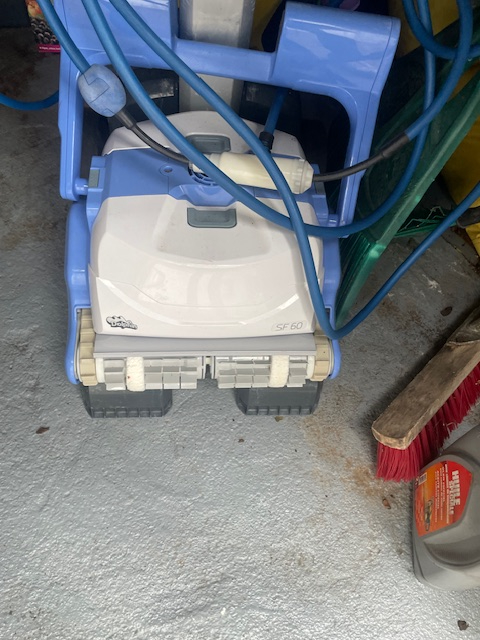

T'es sûr de la référence S60?
Un photo peut-être ?

Bonsoir, merci pour votre retour Riri7707, désolé pour le délai mais je n'ai pas eu le temps de m'occuper du robot ces jours-ci. Je viens de prendre une photo du modèle et ai essayé de le remette à l'eau: il s'est mis en défaut à plusieurs reprises (3 à 4) avec voyant rouge puis il s'est mis à fonctionner pendant plus d'une heure sans tomber en panne. Ma femme l'avait également utilisé deux jours auparavant et il s'était passé la même chose. Que dois-je faire? Le porter à réparer? Y-a-t-il des tests accessibles que je peux faire seul facilement?
