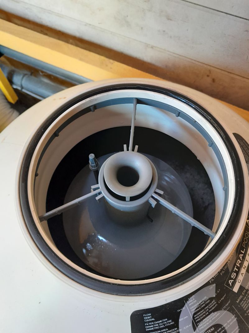

Je suis nouveau sur le forum et ai déjà une question:
Il me faut changer le sable de mon filtre à sable Astrapool 600 et je ne vois pas ce qu'il faut enlever et comment le faire pour accéder au sable une fois le hublot démonté.
En effet, la partie grise de la photo est presque du même diamètre que celui du filtre à sable, à tel point que je me demande si cela est démontable; mais en même temps, retirer le sable jusqu'au fond avec le seul espace libre autour de la partie grise m'apparait difficile.
Si quelqu'un a déjà fait l'opération, merci de me renseigner.
Cordialement.
Franck

Bjr , je pense que si vous enlevez les 3 barres , vous pourrez pivoter le disque gris
cdlt
