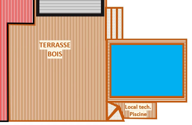

J'ai un projet d'installation de piscine hors-sol en bois en continuité de ma terrasse. Cette piscine fait 4,10 x 3,00 x 1,24 m.
Dans mon projet, compte-tenu que ma terrasse est surélevée de 45 cm par rapport au gazon et que donc ma piscine dépassera de ma terrasse d'environ 80 cm, j'imaginais installer les éléments techniques associés à cette piscine (PAC, pompe et bac de filtration, système d'épuration) dans une structure en bois type bardage ou lames de terrasses ( "local technique" ) attenante à la piscine, sur un de ses côtés longs.
Or il semblerait que cette solution ne respecte pas la norme NF15-100, au moins dans sa nouvelle version de 2024. Notamment sur sa partie relative aux installations de piscines (NF C 15-100 7 702) et au positionnement des appareils électriques dans les volumes 0, 1 et 2 (tout appareil électrique doit être à au moins 2 m du bassin de piscine en latéral sur toute sa périphérie).
Si, dans ma solution :
- j'ajoute en fond de local technique un mur en dur (parpaings béton ou SIPOREX, recouverts sur les 2 faces d'un revêtement étanche), mur qui ferait séparation d'avec la structure bois du bassin de piscine
- j'ajoute, sous le plancher haut en lames de terrasse de ce local technique, une couche étanche (plaque en aluminium ou plaques en SIPOREX revêtu également d'un matériau étanche),
pensez-vous que ce soit une solution dérogatoire acceptable vis-à-vis de la norme NF15-100 ?
Pour faciliter votre compréhension de mes explications, je vous joins 2 petits schémas de mon projet.
NB : dans mon projet, j'ai prévu que tous ces éléments électriques soient protégés par des disjoncteurs / disjoncteurs différentiels dans un tableau électrique secondaire localisé dans mon sous-sol de maison
Merci d'avance pour votre aide
Olivier

Avec une piscine hors sol l'ancienne règle interdisait déjà cela il me semble car il définirait la zone de "projection d'eau" et il n'y a pas de dérogation :
b) Volume 1
Ce volume est limité par :
- le volume 0 ;
- le plan vertical situé à 2 m des bords du bassin ;
- le sol ou la surface où peuvent se tenir des personnes ;
- un plan horizontal situé à 2,5 m au-dessus du sol ou de la surface.
