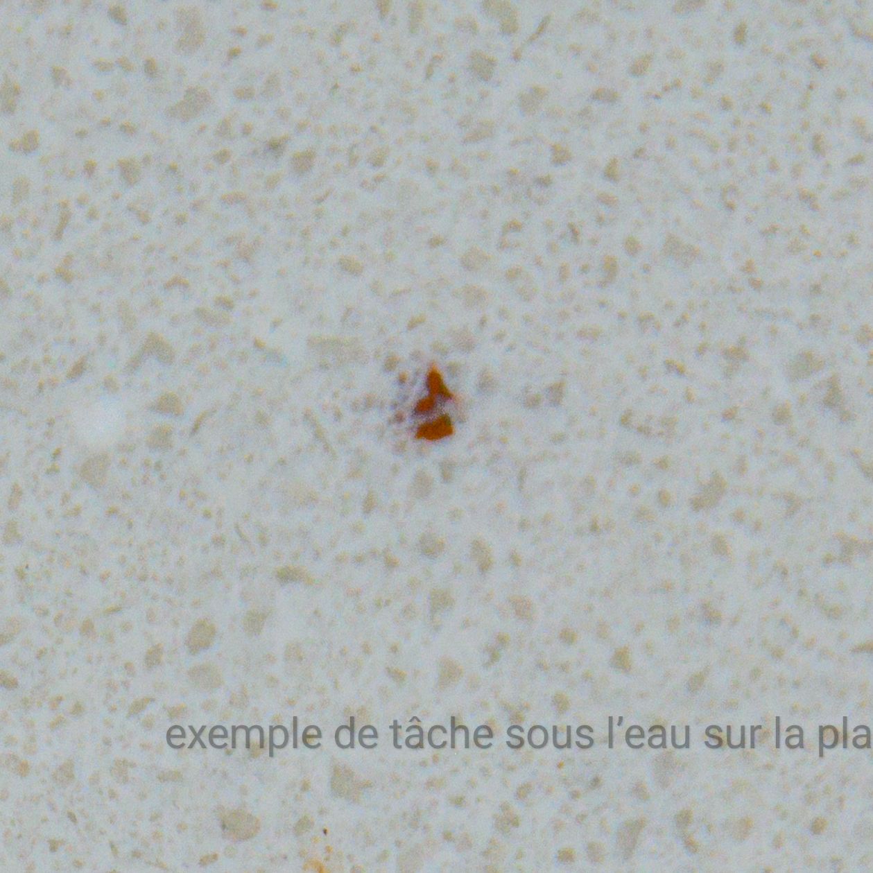

En fait j'ai des petit points noirs qui sont apparus sur mon revêtement. Je n'arrive pas à les enlever en frottant.
Mon taux de stabilisant est important, 85, donc je vais changer une partie de mon eau pour rentrer dans la norme et je ferai ensuite un chlore choc.
J'ai de l'anti phosphate, je verrai si j'en mets une dose. En dehors de cela l'eau est cristalline.
Mon PH est régulé à 7,4. / TA 67 / Phosphates : 100 / CL : 1,7

algues brunes ou sulfures métalliques
extrait de recommandations Procopi :
Il est difficile de différencier une tache causée par un développement d’algues brunes, de celles
résultant de sulfures métalliques.
Une tache de sulfures métalliques peut, toutefois, être mise en évidence, en appliquant le protocole de test ci-dessous :
- Venir au contact d’une partie propre et sèche de la partie tachée.
- Faire tomber, sur la tache, 5 gouttes d’eau de Javel.
- Faire tomber, au même endroit, 5 gouttes d’acide chlorhydrique.
- Le mélange des deux produits doit provoquer une certaine effervescence et un dégagement
de chlore.
La disparition de la tache, à l’endroit où l’eau de javel et l’acide chlorhydrique ont été mis en contact suffit à prouver la présence de sulfures métalliques.

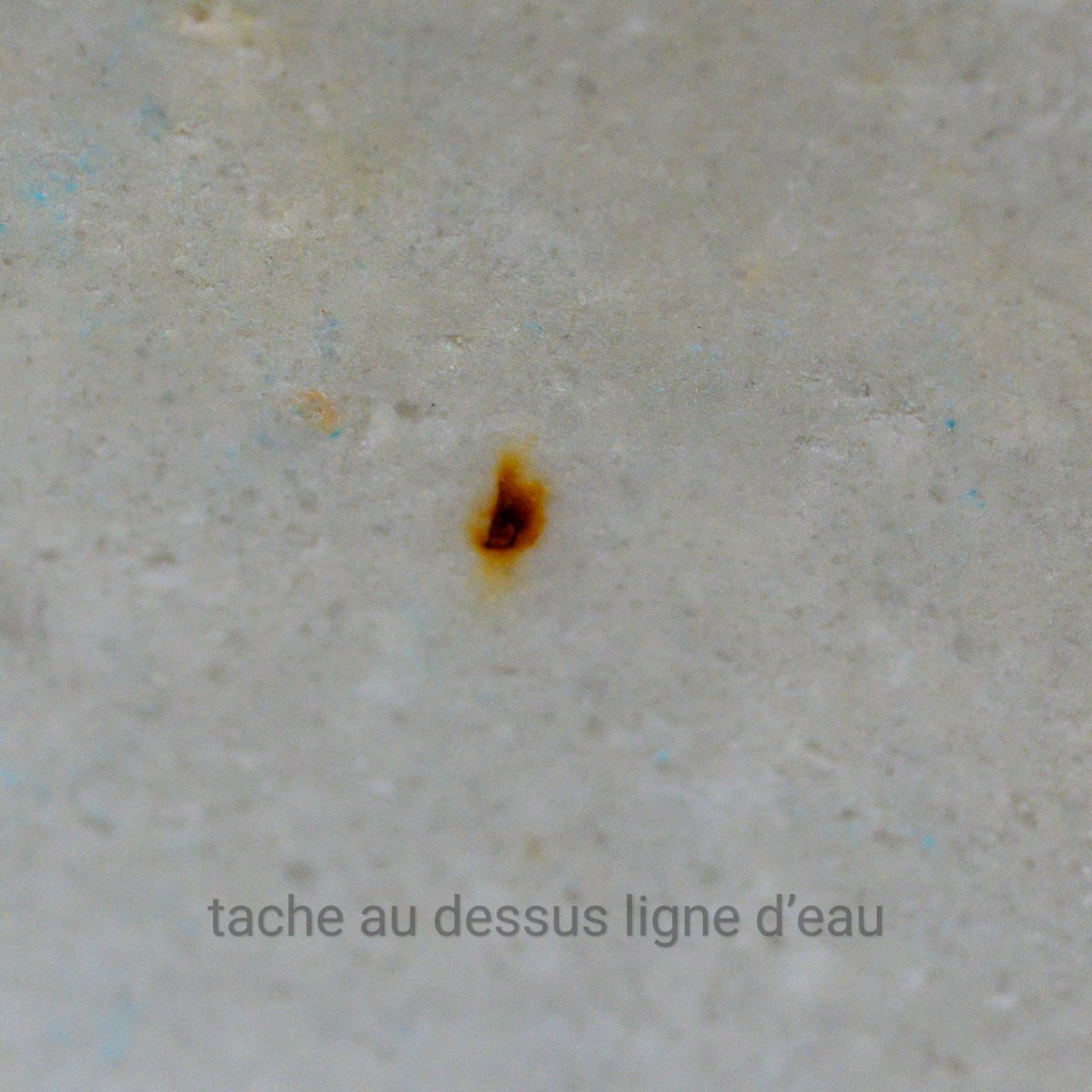

J'ai pris quelques photos de ces points noirs en tentant de grossir l’image.
Messages : Env. 70
De : Pessac (33)
Ça ressemble à des tâches de rouille, peut être liées à une oxydation de la ferraille sous jacente ?
Vous pouvez tester et éventuellement corriger un peu en appliquant de la "Rubigine", un détachant commercial du sang ou de la rouille contenant de l'acide fluorhydrique (et peut être aussi de l'acide oxalique).
Attention à bien vous conformer aux règles d'application du produit.
P.S: le pH- en poudre c'est généralement de l’hydrogenosulfate de sodium, donc production de sulfates...
