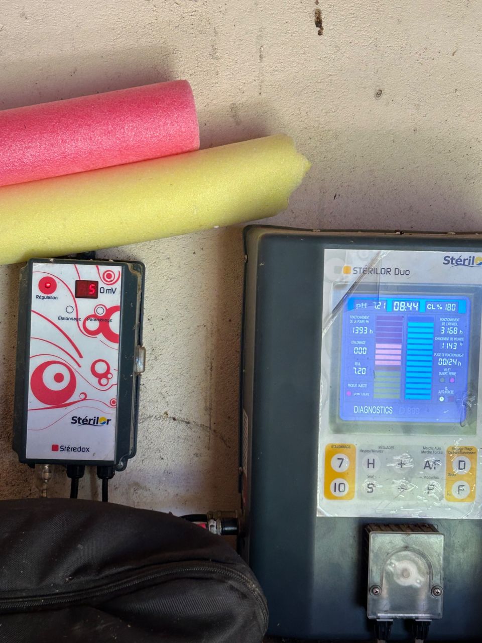

J’ai une piscine au sel avec régulateur automatique de PH et régulateur de chlore (redox)
La piscine fait 80 m3
J’ai un souci avec le redox qui m’affiche des chiffres très bas, 150 mV depuis 10 jours
Le pH est bon , la sonde est de septembre 2024, j’ai fait contrôler mon eau par un pisciniste et il trouve les mêmes chiffres que sur mon appareil
La cellule de l’électrolyseur est neuve
Je voulais changer la sonde redox mais au magasin le gars a d’abord voulu contrôler l’eau, ce qu’il a fait et mon eau est bien, il y a du chlore, le pH est nickel mais pas de stabilisant
Donc il m’a dit de d’abord mettre du stabilisant , ce que j’ai fait (il m’a dit de mettre 2kg 300)
Le redox affichait 60 mV avant que je mette le stabilisant et maintenant il affiche 150mV et ne bouge plus d’un iota depuis plusieurs jours
Q’en pensez-vous, sonde redox HS ou un autre problème ?
Sur la photo on ne voit pas bien les chiffres du redox mais il affiche bien 150mV
[/img]

Essayes re rajouter du chlore manuellement dans le bassin (chlore liquide par exemple), pour voir si ta valeur change.
Là tu vas lever le doute sur la lecture de ton régulateur.
Tu peux également utiliser du  chlore choc en poudre ponctuellement.

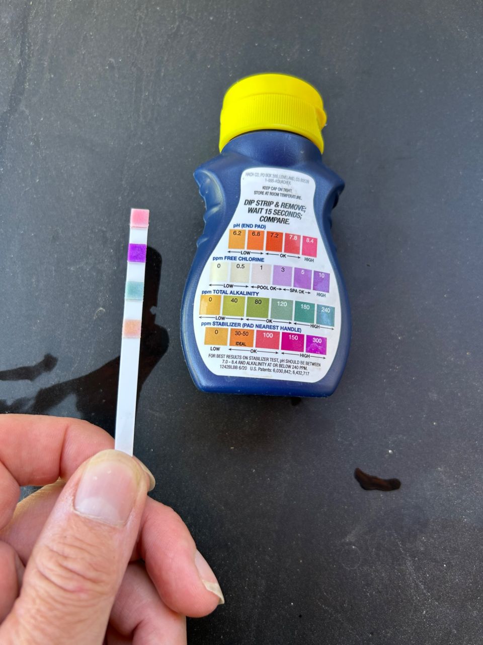

Aujourd’hui j’ai 170mv
J’ai fais un test bandelette et voilà le résultat
Messages : Env. 70
Je sais peut-être mal interpréter ou mal lire,
mais tes valeurs sont à l'extrême partout.
Tes bandelettes ne sont pas périmées ?
peut-être prendre un échantillon d'eau et te rendre chez un pisciniste qui va analyser en magasin?
Env. 70 message

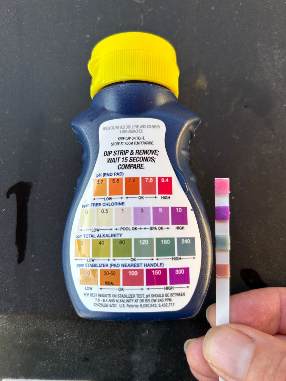

Je viens de refaire le test à l’instant avec des bandelettes neuves
Ce n’est pas facile à interpréter, la photo ne rend pas bien
Le pH est d’une couleur qui ne correspond pas vraiment avec celles sur le flacon mais vérifié avec le pisciniste donc normalement il est bon
Le free chlorine est au max
L’alcalinité est apparemment pas mal
Le stabilisant est apparemment au plus bas
