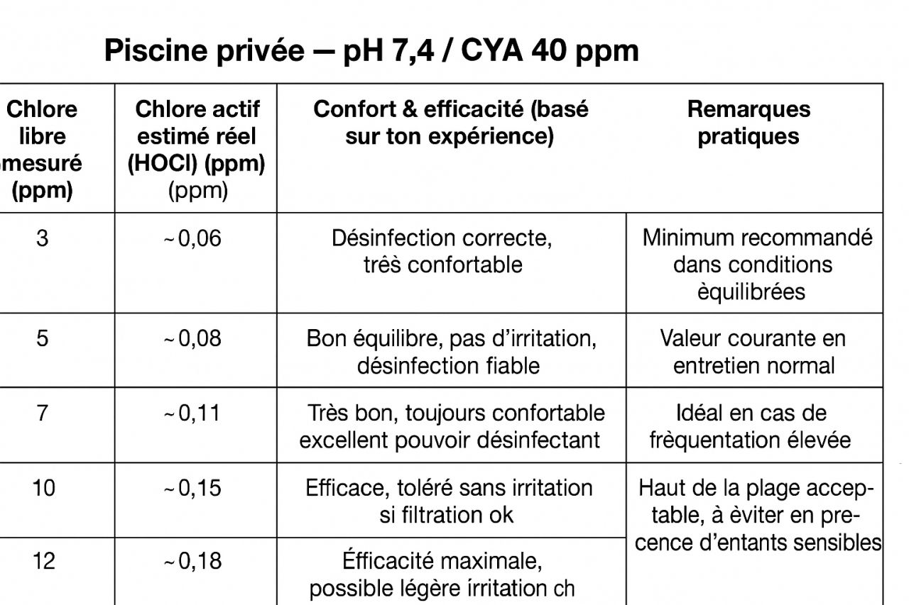

J'ai interrogé le minou odorant, pas facile car il est franchement lourd, néanmoins il m'a donné quelque chose d’intéressant un peu moins théorique et prudent, il s'est lâché, plus proche de la réalité d'une piscine bien tenue quant je lui ai signalé qu'entre 5 et 10ppm qui est ma fourchette haute (7-8ppm) nous ne constations pas d'irritation.
De légères différences mais globalement similaires avec les calculs de l'auteur du tableau.
Je précise que la verdure a disparu depuis longtemps mais que les algues moutardes réapparaissent chez moi quant je suis dans la fourchette basse (3 a 5ppm).

Que signifie le tableau envoyé dans un message précédent ?
Cdt
Le tableau indique dans la colonne blanche le taux de chlore libre a respecter pour être dans les cases verte qui contiennent le taux de chlore vraiment actif dans chaque colone de taux ed stabilisant.
4 a 10 pm de chlore libre a 40ppm de stabilisant
Cdt
Wahou mais c'est le plus important ! Merci pour cette information.
