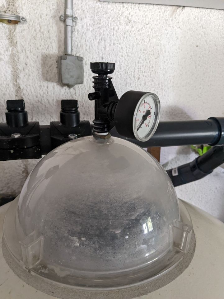

J'ai un local technique sous le niveau de la piscine . Assez largement je dirais environ 2m entre la surface de la piscine et le haut du filtre.
Lors du dernier changement du filtrant , je le souviens que le filtre devait voir de sacré surpressions (il gonflait au démarrage de la pompe et le joint fuyait).
Est ce normal ou peut on l'éviter ?
Par exemple en utilisant l'évent du filtre ?
Je pensais à procéder ainsi :
- remplir le filtre environ au 3/4 pour laisser un volume libre d'air conséquent et avec l'évent ouvert
- laisser le niveau dans le filtre monter ,
- fermer l'évent une fois qu'il reste environ 5 à 10 cm (eau qui arrive au niveau du couvercle transparent )
Je suis intéressé si quelqu'un peut valider ou proposer un autre procédure de mise en service
La réserve d'air c'est le principe des anti-belier, pour la créer il faut fermer les vannes, ouvrir la vidange en bas du filtre et la purge en haut.
Sinon il y a le variateur.
Merci pour le retour. Est ce qu'on sait dire qu'elle quantité d'air il faut ?
Car de mémoire le niveau d'eau montait naturellement tout seul , jusqu' à 5 à 10 cm du haut du couvercle
Le bas du couvercle se retrouvait sous le niveau d'eau. Et je me disais que c'était peut être du à la configuration d'un ensemble pompe - filtre en dessous de la piscine .
L'eau qui circule a tendance a entrainer l'air, je pense donc qu'il suffit de laisser le filtre se remplir jusqu’à ce qu'il souhaite sachant qu'on ne pourra pas l'en empêcher.
Ou en ajoutant par exemple un vase d'expansion.
