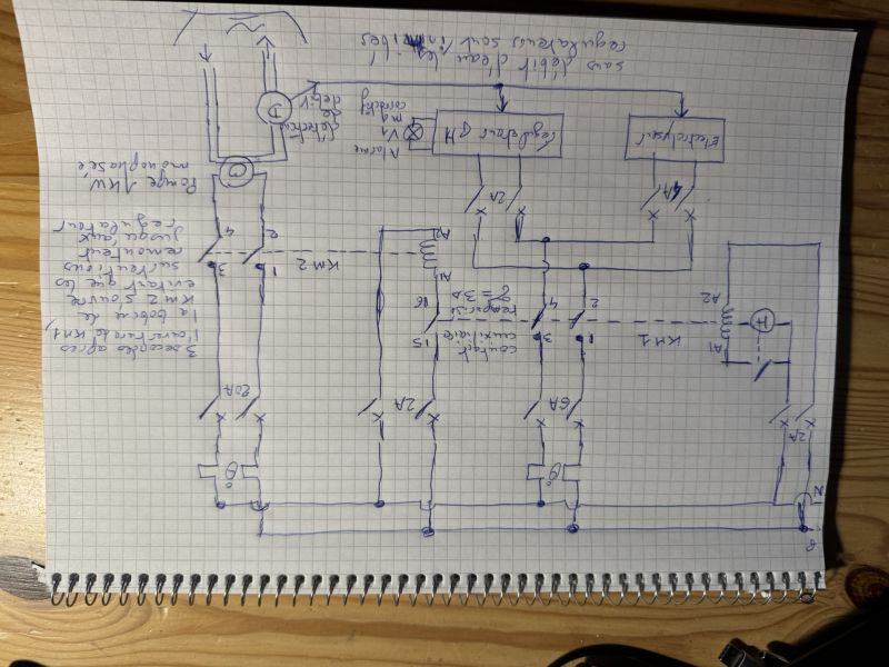

Je n'ai jamais câblé de coffret électrique pour local technique mais je dois refaire le coffret d'une piscine de 50m3 en ajoutant à l'horloge actuelle tout ce qu'il faut dans le coffret pour ajouter un régulateur de pH et un électrolyseur.
Je dois faire en sorte que le régulateur de pH et l'électrolyseur fonctionnent quand la pompe de filtration tourne.
Vous allez rire mais voici ce que j'ai compris à travers plusieurs discussions :
Quand l'horloge d'un coffret démarre la pompe, des gros pics de courant/surintensités passent dans les contacts de puissance et dans le moteur. En soit ces fortes surintensités ne sont pas gênantes tant qu'elles circulent uniquement dans le contacteur, le disjoncteur et la protection thermique du circuit de puissance dédié au moteur.
Quand l'horloge arrête la pompe, ce sont de grands pics de tension/surtensions qui s'ajoutent au 230v qui alimentent le moteur depuis le coffret électrique. Ces surtensions ne doivent en aucun cas arriver sur l'alimentation 230v des autres composants dans le coffret électrique.
Ceci étant dit, voici ma question (n'étant pas spécialiste, je vous pris de m'excuser si je pose une question idiote) :
Peut-on imaginer que l'horloge coupe d'abord le 230v sur les régulateurs pH/Rx avant de couper le 230v du moteur ?
Dit autrement, peut-on envisager que l'horloge pilote directement un contacteur dédié aux régulateurs et que ce 1er contacteur soit muni d'un contact auxiliaire temporisé (3 secondes par exemple) afin de déclencher avec retard l'ouverture du contacteur de puissance du moteur ? Cela permettrait que tous les composants électroniques soit déjà débranchés avant que le moteur s'arrête en produisant des surtensions sur le 230v.
Pour avoir une représentation électrique du décalage des coupures que j'évoque ci-dessus, je vais essayer de joindre un photo dans le bon sens d'un schéma de câblage que j'ai tenté de dessiner pour éviter que régulateurs et autres équipements électroniques se fatiguent prématurément à cause de surtensions qui arrivent + ou - à polluer le 230v en passant à travers disjoncteurs, contacteurs et protections thermiques.
Merci de votre compréhension, de vos prochains conseils et de vos remarques à ce sujet,
Borros
Bonjour chers amis contributeurs,
N'ayant eu aucun écho pour cette petite question de câblage, quels oublis ou maladresses aurais-je fait dans le message ci-dessus ?
Sur ce forum, savez-vous comment peut-on effacer une photo que l'on a mis soi-même afin de la remplacer par une photo tournée de 180° pour avoir le texte dans le bon sens de lecture ?
