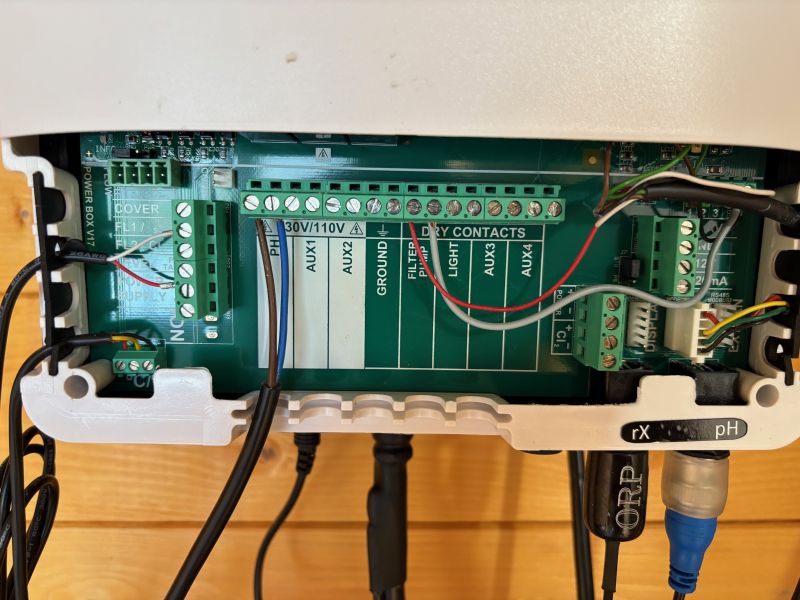

quel modèle AQUARITE as tu ?
une photo des relais (petits boitiers rectangles noirs) qui sont au dessus des borniers de l'AQUARITE serait bien,

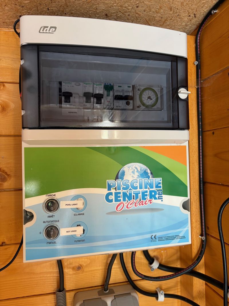

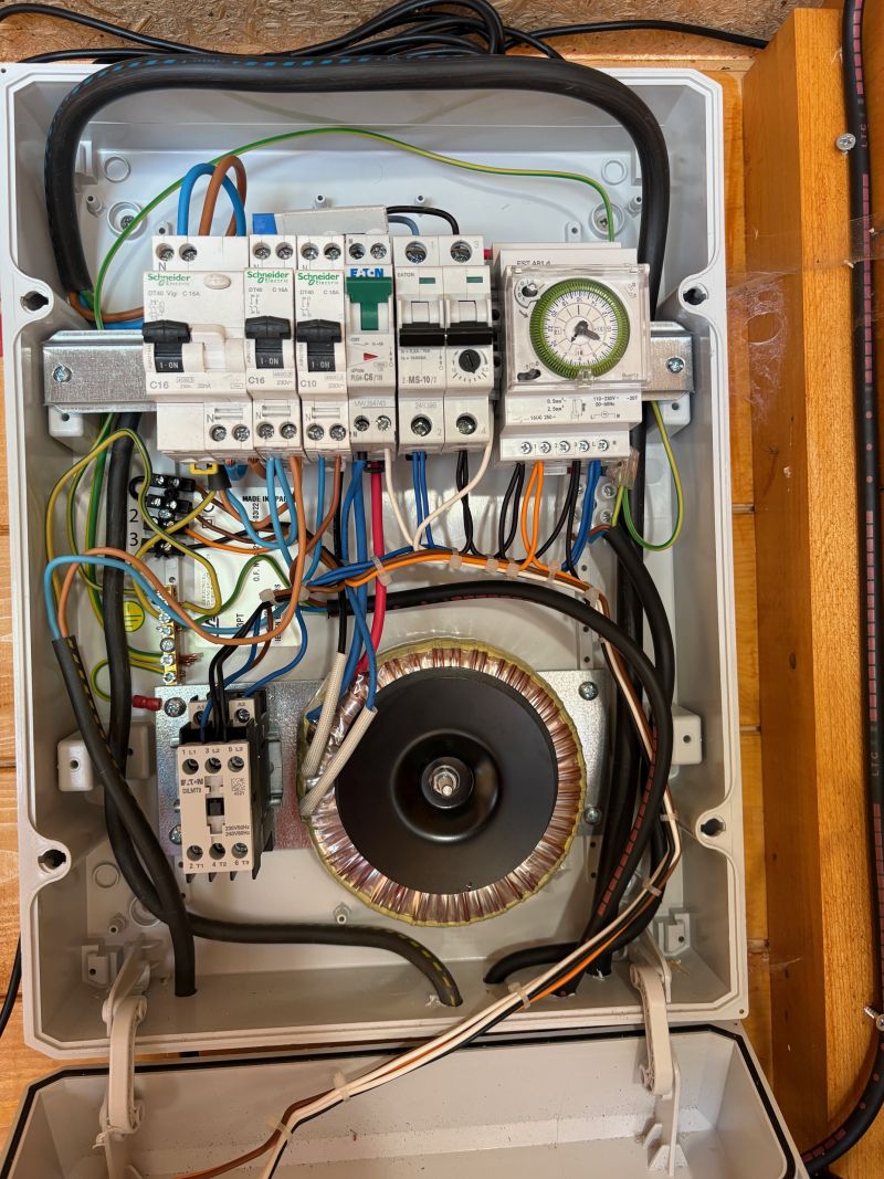

Au niveau du spot c'est un Led mais je ne saurai pas dire la puissance... Actuellement il est raccordé dans un boitier de piscine "standard" ou je n'utilise pas la minuterie car j'ai branché ma pompe sur l'aquarite (ça, a priori je me suis débrouillé )
Je joins les photos de mon installation si jamais c'est plus parlant !
comme indiqué dans le manuel page 8 de l' AQUARITE il faut ajouter un contacteur de puissance, les contacts de l'AQUARITE n'étants pas adaptés pour supporter le courant d'appel du transfo d'éclairage.
un contacteur comme le SCHNEIDER A9C22711 conviendrait parfaitement.
(il est donné pour 6A en catégorie AC7B)
voici le branchement à prévoir,
soit tu gardes le bouton ON OFF existant en parallèle, dans ce cas l'allumage sera prioritaire par le bouton ou par l'AQUARITE
soit tu le débranche, et seul l'AQUARITE fait l'allumage

Donc pour les auxiliaires 3 et 4 je peux faire pareil si je comprends bien ?
Les aux1 et 2 eux peuvent se brancher en direct pour alimenter des lumières ou autres du coup Comme ils ont la notion 230v?
J’imagine que « ground » est la terre pour ces deux du coup ?

pour les aux 3 et 4, oui même principe, mais il faut choisir le contacteur selon la charge qu'il vas devoir commuter.
pour les aux 1 et 2, tu alimente directement un contacteur en 230V par exemple, il vaut mieux passer par un contacteur plutôt que de commander une charge directement avec l'AQUARITE.
ground = terre oui
et oui, très bonne idée de mettre un contacteur jour nuit, du moment qu'il supporte 6A en catégorie AC7B, un modèle marqué 16A doit convenir.
