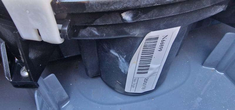

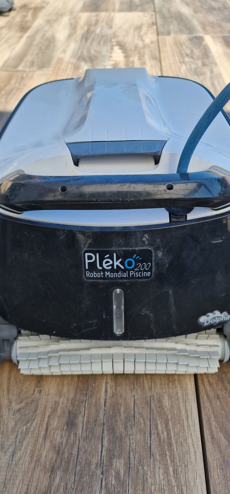

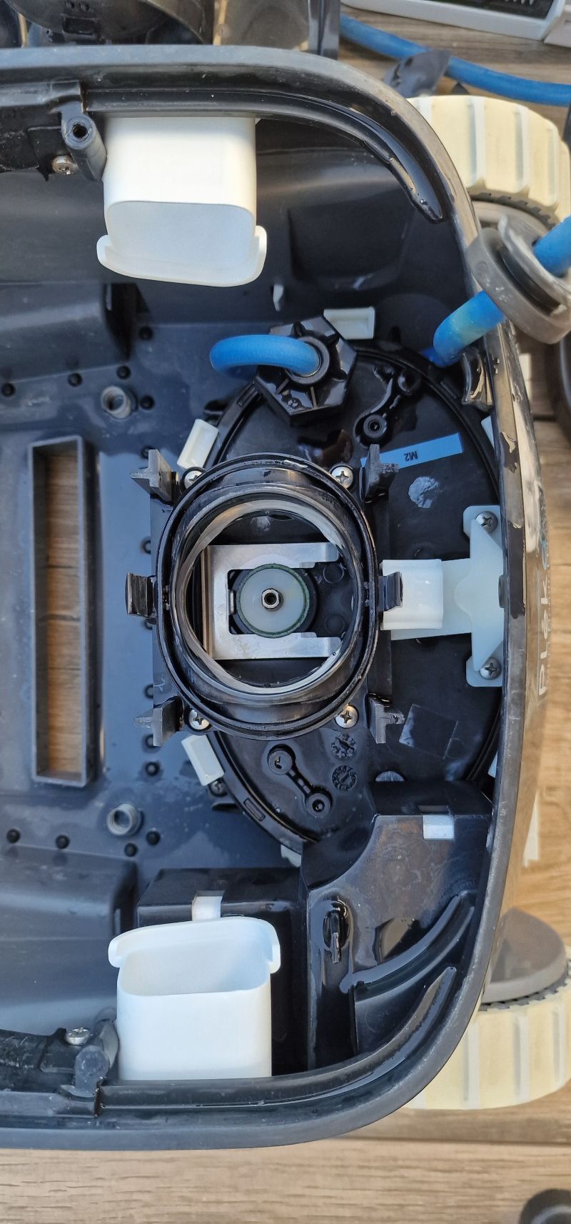

Je viens de remettre le robot Pleko 200 dans la piscine, aucun souci jusqu'à la semaine dernière, où je le mets une première fois, il fait son cycle complet. Ensuite j'éteins et je relance le robot et là il avance d'1 mètre et s'arrête.
Il fait la même chose après plusieurs tentatives.
Je le sors de la piscine et le range. Le lendemain, je le remets, il se relance pour un cycle complet et ensuite quand je veux refaire un cycle, même chose il avance 1 mètre et s'arrête.
J'ai acheté le robot en mai 2019 chez mondial piscine (je l'ai pris là-bas, car ils m'ont vendu le fait qu'ils ont un atelier pour réparer en cas de souci). Donc, je les appelle et depuis ils ont arrêté les réparations.
On m'annonce envoi au fabricant, et qu'il faudra sûrement changer le moteur, coût 500€.
J'ai suivi les tutos de maytronics comme replacer correctement le bloc moteur mais ça n'a rien changé.
Je viens donc ici, voir si on peut m'aider avec la réparation de mon robot.
Voici les photos de mon robot :
Merci d'avance.

Bienvenu sur le forum.
Tu es au bon endroit.
Je te rassure, ta panne est tout à fait normale et ton bloc moteur demande une maintenance.
il a 7 ans déjà et sa maintenance normale, selon utilisation aurait dû être faite au bour de 5 ans MAX.
Côté revendeurs : pas de magie :remplacement standard du bloc moteur : +/- 500€
C'est tout ce qu'ils savent faire hélas  et suivent les préconisations du fabricant.
Maintenant, il faut évaluer les dégâts.
Ton bloc moteur est un classique M2.
Il faut l'ouvrir et voir s'il a pris l'eau ou pas.
Après on pourra avancer sur le sujet, mais il y a des solutions, sans soucis...
prends des photos afin de voir l'état interne.
Bon courage....

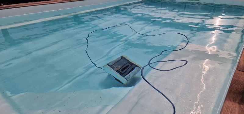

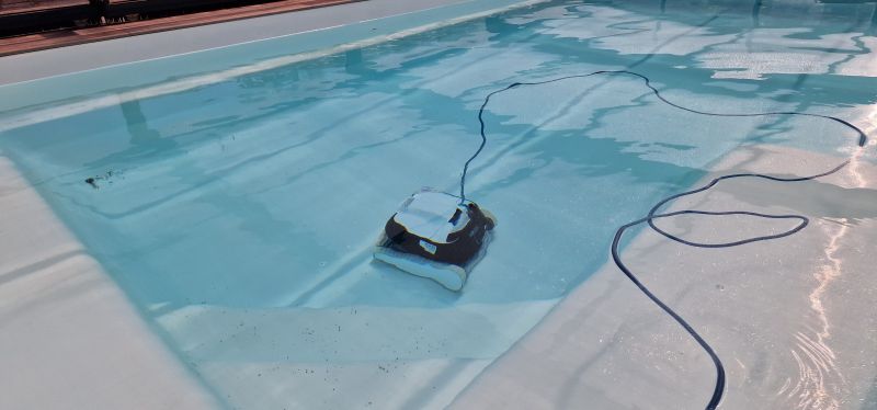

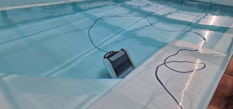

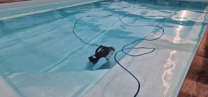

Je reviens de vacances et j'ai pu enfin m'occuper du robot, j'ai changé les charbons comme conseillé par riri et mis du gel sur la carte pour la protéger suite à ce que j'ai vu sur 1 des posts de riri (merci pour tes posts d'ailleurs qui m'ont été très utiles).
Alors je remets le robot à l'eau et au joie il redémarre.
Ma joie a été de courte durée car le robot fait n'importe quoi, c'est comme s'il faisait tout à l'envers, il arrive sur la paroi, s'arrête va en arrière et se met à faire comme s'il nettoyait la ligne d'eau mais dans le fond au lieu de monter la paroi.
Il avance en se soulevant, il lui arrive même de nettoyer une ligne d'eau dans le vide sur une paroi imaginaire puis il se retourne complètement sur le dos, avant de finir par repartir.
J'ai fais 3 cycles et toujours pareil, il ne monte plus la paroi. Et il nettoie presque toujours au même endroit en faisant des petits va et vient.
Est-ce que quelqu'une aurait une idée de ce qu'il lui arrive ? Car là je ne comprends pas, j'ai juste changé les charbons. Est ce que le gel aurait abîmé la carte ? Tout a été rebranché correctement car j'avais pris des photos avant pour ne pas me tromper.
Voici quelques photos du problème :
Merci pour vos conseils.

Tu a bien alésé le rotor du moteur de turbine?
A voir tes photos, j'ai l'impression de ton moteur de turbine n'aspire pas.
Regardes, en faisant rapidement hors de l'eau si la turbine expire bien l'air vers l'extérieur et non l'inverse.
Il arrive parfois que ce soit inversé, et expliquerait ton soucis.
Tiens nous informé.

Effectivement l'hélice tourne dans le mauvais sens.
Le problème est résolu, l'hélice tourne dans le bon sens, je n'ai rien fait à part démonter le moteur de nouveau et le remonter, surement une histoire de polarité de l'aimant, je vois que ça, le robot refonctionne correctement et monte à la paroi et fait la ligne d'eau normalement.
