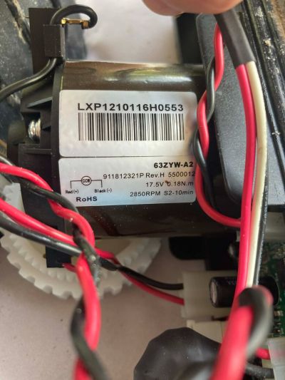

Pour le M400, comme les autres, en général, il faut refaire le moteur de Turbine essentiellement avec le Kit V03 (charbons, roulement, joints spi, joints d'étanchétité du moteur de turbine).
Prennez une photo du moteur pour voir quel type de moteur de turbine est utilisé. (différents modèles sont utilisés selon l'année de production.
En règle générale, il faut passer la carte de gestion au banc test, pour voir l'historique des défauts. A partir de là on peut avancer.
Donc à minima, kit de maintenance V03 autrement il faut m'envoyer le bloc moteur.
MP si nécessaire

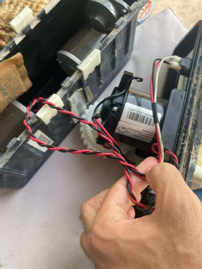

Merci pour votre réponse rapide. Ci joint photo moteur turbine (bloc moteur de 08/2020, mise en service 07/2021),  sommes basés en Hongrie

Bonjour à tous, bonjour Riri
Gros soucis de mon côté, avec les feux de Gironde je me retrouve avec de la cendre partout dans la piscine, et mon Dolphin M400 nous lâche à ce moment, aïe...
Problème : l'autodiag se lance, la turbine du haut se lance bien 5 sec, mais ensuite tout s'arrête au moment de passer à l'aller retour des brosses (et la led bleue s'éteint).
checks réalisés et OK :
- La led bleue reste allumée sans le câble du robot branché
- Je mesure bien 29V aux pin transfo, aux pins circulaires du connecteur câble bleu, et à l'entrée du bloc moteur (fins du câble, côté intérieur du bloc moteur)
- Pins un peu corrodés, cleanés entre temps, ça ne résout pas.
- La carte a l'air ok pas de moisissure / humidité
Avez vous des idées pour réparer l'engin ? Cela me serait d'une grande aide.
J'ajoute les photos des moteurs de la bête
Mille mercis
Louis

Pour ton bloc moteur, il faut malheureusement le passer au banc test avec l'alimentation à ce stade.
Il date de quand? Tu dois avoir la date sur l'étiquette du bloc moteur.
