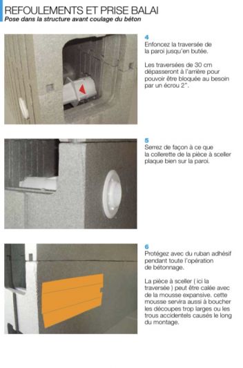

Comment place t’on les traversée de parois du bloc poly?a effleurement du poly ?est ce que quelqu’un a une photo ?

Si cela peut vous aider.
