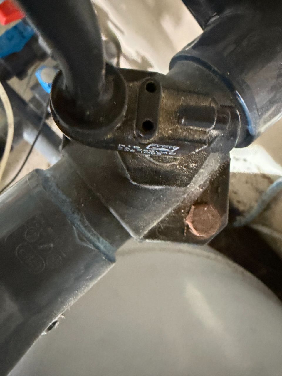

Pensez vous que les 2 petits trous sur le capteur de débit peuvent servir au shunt ?
Messages : Env. 70
À mon avis, je ne shunterais pas directement ces deux petits trous sur le capteur.
Même si cela peut ressembler à une zone de connexion, sans schéma exact du capteur il vaut mieux éviter de faire un pont directement à cet endroit. Le test de shunt se fait normalement côté coffret, sur l’entrée “débit” / “flow”, là où arrive le câble du détecteur de débit.
Le principe serait plutôt :
  • couper l’alimentation du coffret ;
  • repérer l’entrée “débit” ou “flow” dans le coffret Stérilor ;
  • débrancher le câble du détecteur de débit ;
  • faire un petit pont provisoire entre les deux bornes de cette entrée côté coffret ;
  • remettre sous tension quelques minutes pour voir si le défaut D014 disparaît ;
  • couper à nouveau l’alimentation et retirer le shunt après le test.
Il ne faut surtout pas laisser ce shunt en place en fonctionnement normal, car le détecteur de débit est une sécurité importante. Il empêche l’électrolyseur de produire sans circulation d’eau.
Si le défaut D014 disparaît avec le shunt, cela veut dire que le coffret comprend bien l’information “débit OK”. Dans ce cas, le problème vient probablement du détecteur de débit, de son câble, du connecteur, d’un mauvais contact, de l’humidité ou de l’oxydation.
Si le défaut reste présent même avec le shunt, il faudra plutôt chercher du côté du coffret ou de la carte électronique.
Vu que l’appareil passe aussi tout seul de “volet fermé” à “volet ouvert”, je contrôlerais également les borniers et connecteurs de l’entrée volet. Un faux contact, de l’humidité ou de l’oxydation peut très bien provoquer des informations instables sur plusieurs entrées du coffret.
Pour la pompe pH, prudence également : si le niveau de pH- a beaucoup baissé, il vaut mieux contrôler le pH avec un test indépendant avant de laisser la régulation continuer à injecter.

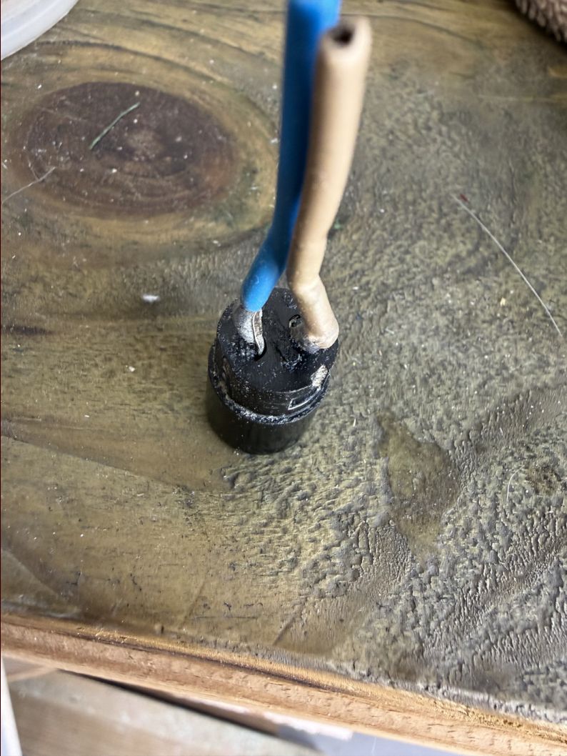

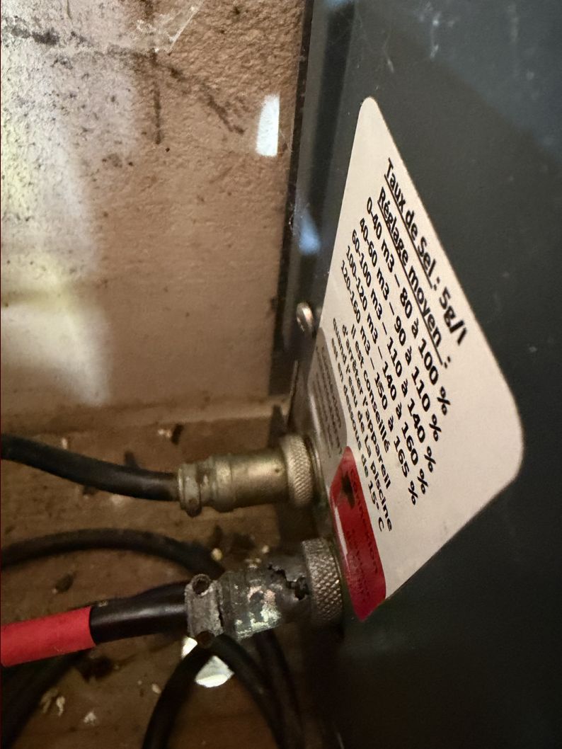

Quelques photos
Je partirais sur 2 fils mais impossible de démonter la prise trop abimée et vis rouillées

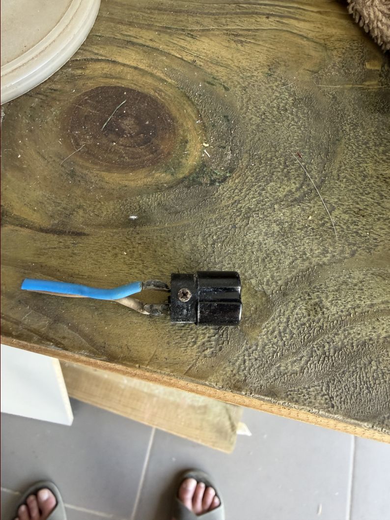

Donc j'ai couper le cable et il y a 3 fils
Est ce que ce genre de prise male s'achète au détail et comment ça s'appelle pour faire une recherche sur le net
Messages : Env. 70
Oui, d’après la photo, le connecteur semble vraiment en mauvais état. S’il est impossible de le démonter correctement, je n’essaierais pas de forcer davantage sur les vis rouillées.
Si c’est bien un simple capteur à 2 fils, il est possible de couper provisoirement la partie abîmée du câble et de refaire une connexion propre. Mais il ne faut pas faire une simple torsade de fils.
Le plus important : couper complètement l’alimentation avant toute intervention.
La connexion doit être bien isolée et protégée de l’humidité, car on est dans un local technique de piscine. Je ne laisserais pas de fils apparents, de simples torsades ou des cosses non protégées.
Il ne faut pas laisser le shunt en place. Le détecteur de débit doit continuer à fonctionner, car c’est une sécurité pour l’électrolyseur.
Après la réparation, il faut faire un test simple :
si la pompe fonctionne, l’erreur D014 doit disparaître ;
si la pompe est arrêtée, l’erreur D014 doit revenir.
Si l’erreur ne revient pas quand la pompe est arrêtée, cela veut dire que la sécurité ne fonctionne plus, et il ne faut pas laisser l’installation comme ça.
Je ferais donc cela uniquement comme solution provisoire, en attendant le nouveau câble ou le nouveau détecteur de débit.

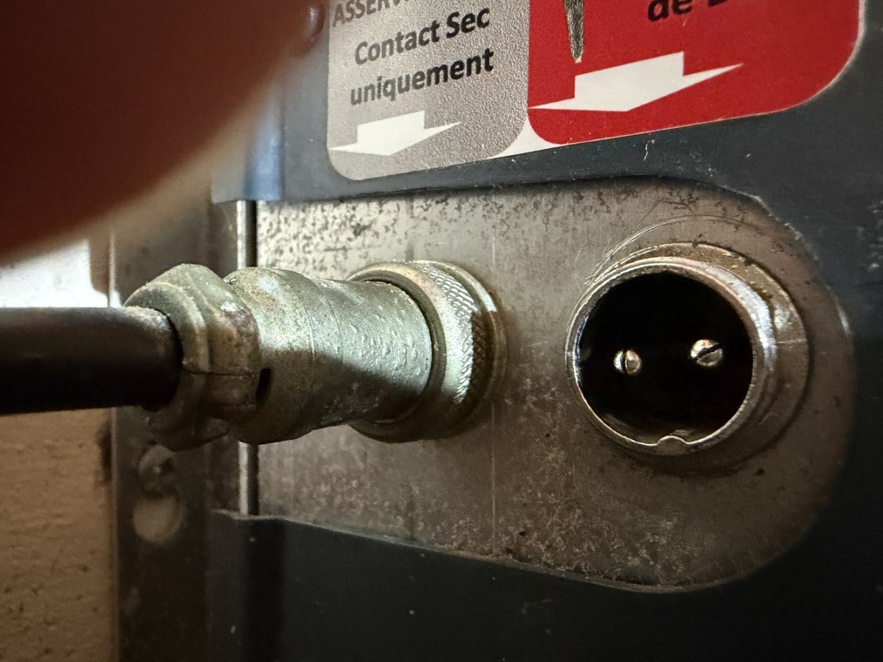

Je me réponds à moi-même Biggrin apparemment c'est une prise aviation à 2 broches par contre je ne sais pas ou se branche le 3ème fils sur cette prise aviation
Messages : Env. 70
Si possible, envoyez une photo du câble et des fils à l’intérieur, pour voir combien de conducteurs il y a et leurs couleurs.
Ce sera plus simple pour comprendre si c’est vraiment un simple détecteur à 2 fils, ou s’il y a aussi un blindage / un troisième fil qui n’est pas utilisé pour le contact.

Quand j'ai coupé le fils j'ai vu qu'il y avait 3 fils, le bleu sur le pin (broche) n°1 , un gris ou marron sur le pin 2 et le noir aucune idée le connecteur est trop abimé,je ne vois pas ou il pourrait etre branché, une masse sur le connecteur métal ?
Messages : Env. 70
Env. 70 message
Je pense qu'au milieu il y avait une sorte de languette en plastique noire qui a cassé
Messages : Env. 70
Env. 70 message
Messages : Env. 70
D’après la photo, on voit surtout deux fils qui sortent réellement du connecteur : le bleu et, probablement, le gris.
Le fil marron / noir, je ne le raccorderais pas pour le moment. Je l’isolerais séparément.
Mais vous pouvez vérifier au testeur : mettez le multimètre en mode continuité et contrôlez d’abord uniquement entre le fil bleu et le fil gris.
Si c’est bien le contact du détecteur de débit, le testeur doit réagir quand le détecteur change d’état.

Donc j’ai testé en branchant sur 2 cosses isolées le bleu et le gris, toujours erreur D014
Dès que je mets le shunt plus de message d’erreur et pourcentage de chlore affiché
Messages : Env. 70
Là, le test est maintenant assez clair.
Si avec le shunt l’erreur D014 disparaît, cela veut dire que l’entrée “débit” du coffret fonctionne.
Mais si, avec le fil bleu et le fil gris branchés, l’erreur D014 reste présente, cela veut dire que le détecteur de débit ne donne pas le bon contact.
Vous pouvez encore vérifier le fil bleu et le fil gris avec un testeur en mode continuité. Si le contact n’apparaît pas ou ne change pas quand le détecteur de débit est actionné, alors le problème vient très probablement du détecteur de débit ou du câble.
Vu l’état du connecteur, je n’essaierais plus de le réparer morceau par morceau. Le mieux serait de remplacer l’ensemble complet : détecteur de débit, câble et connecteur.
Il ne faut pas laisser le shunt en place. Il sert seulement pour le test. Si vous laissez le shunt, le coffret pensera qu’il y a toujours du débit, même si la pompe s’arrête. Ce n’est pas sûr pour l’électrolyseur.
En attendant le nouveau détecteur, le mieux serait de couper la production de chlore sur l’électrolyseur et de maintenir l’eau manuellement avec du chlore classique. Il faut laisser la filtration fonctionner normalement et contrôler le pH / chlore avec un testeur.
C’est moins pratique, mais c’est plus sûr que de laisser l’électrolyseur fonctionner avec la sécurité débit désactivée.

Donc livraison enfin en fin de matinée de la pièce
Je suis allé la chercher, montée mais malheureusement toujours erreur D014 donc je suis dépité et je ne sais plus quoi faire….😩😔
Messages : Env. 70
Env. 70 message
J'ai redémonté et un peu raboté le capteur sur les angles comme l'ancien et ça a refonctionné
ça a marché pendant 5 mn et rebelote erreur D014, j'ai éteins et relancé la machinerie et de nouveau plus d'erreur pendant 5 minutes et rebelote

Je pense avoir trouvé le problème :
je viens de faire refaire ma piscine par un professionnel et je lui demandé de me mettre en fonction les 2 buses de refoulement qui se trouvent dans les marches et qui n'étaient pas raccordées au reste de l'installation, un tuyau arrivait bien dans le local piscine mais il n'était pas relié au circuit de la piscine, il y avait juste un bouchon à son extrémité
Lorsque je ferme le circuit qui va aux 2 refoulements des marches, je n'ai aucune erreur sur le stérilor et ça fonctionne pendant plusieurs heures par contre dès que j'ouvre ce nouveau circuit, au bout de 1mn30/2mn j'ai de nouveau le message d'erreur
Donc j'en déduis que c'est bien un problème de débit, j'ai donc changé pour rien mon capteur mais vu l'état il en avait besoin BiggrinBiggrinBiggrin
et donc je pense que c'est ma pompe qui est sous dimensionnée maintenant
J'ai une 13m3/heure, il me faudrait une 17 ou une 18 m3 ?
