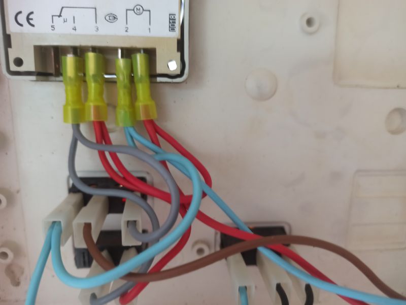

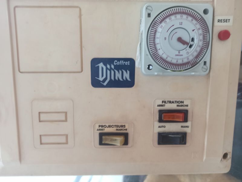

Bonjour ,
Coffret Djinn en Triphasé sur Diffazur.
la pompe ne se met plus en marche ni en manuel ni en auto.
J'avais remarqué il y a quelques jours des "battements du contacteur" à la mise en marche manuelle .
Maintenant plus de mise en fonctionnement de la pompe ni en manu ni en auto .
J' ai suspecté en premier lieu l'inter a bascule Marche -Arrêt ,donc démontage , nettoyant contact .
A l'ouverture du coffret j'ai découvert un fil débranché , vu sa situation ,je l'ai remis sur la borne A2 du contacteur .
Tour remis en place , mais sans résultat .
Erreur de ma part , j'avais bien photographié l'ensemble du câblage mais pas repéré le sens de montage de l'interrupteur M/A  (2 possibilités , il n'y a pas de détrompeur).
J'ai commandé , nouvel interrupteur et nouveau contacteur au cas ou la bobine serait HS .
Avant de tout remplacer une question subsiste sur le sens de montage de l'interrupteur Marche /Arrêt .
Le fil marron va à la borne A1 du contacteur  (placé au centre de interrupteur ne peut pas y avoir d'erreur) , restent les cosses avec le fil gris et les fils bleus qui elles peuvent être inversées .
Ma question est donc , le câblage sur l'interrupteur Marche /Arrêt peu t’il être réalisé en inversant les liaisons des cosses extrêmes et sinon comment repérer la bonne cosse  pour le fil gris et les fils bleus ?
Je vous joint photos extérieur et intérieur du coffret .
Dans l'attente , vous remerciant par avance
Henri
oui inverse les cosses grises et bleues sur le bouton, car une des bornes extrêmes sert à allumer le voyant du bouton avec le retour au neutre bleu.
Edité 1 fois, la dernière fois il y a +6 mois.
Bonjour, merci pour votre réponse, mais je cherche justement à ne pas faire disjoncter.J'ai une chance sur 2 et je ne trouve nulle part les connexions internet de ces contacts a 3 cosses
Bonne journée
Si actuellement quand tu mets manu et marche le voyant orange s'allume et que le contacteur ne marche pas, il y a 99% de chance que cela soit cela Biggrin
inverse tu ne risque rien
Merci a tous ceux qui se sont intéressé au sujet .J,ai pris le risque et ça n'a pas disjoncté ni en auto ni en manu .J'ai remplacé le contacteur (pas facile car l'encombrement des nouveaux produits est plus important) et les deux interrupteurs a bascule .Pour leurs raccordements j'ai suivi les quelques préconisations et photos trouvées sur Internet et ai branché la cosse "dorée" sur le neutre .
Merci encore et à la prochaine
