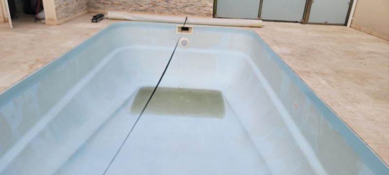

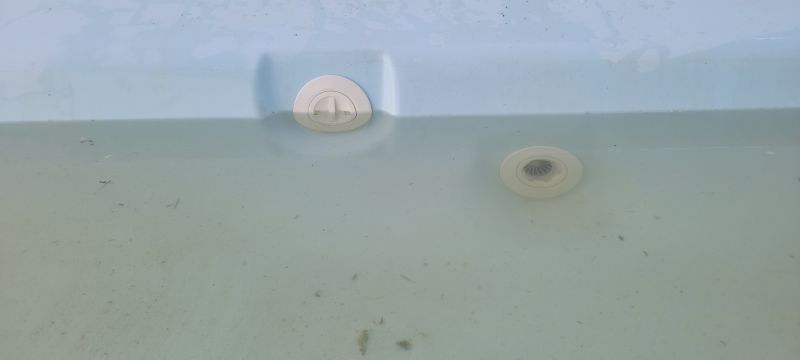

Nous avons effectué une vidange de notre piscine et elle ne s'est pas vidée complétement. Je précise que c'est la première fois que nous l'effectuons. On est plutôt novices, c'est la deuxième année que nous nous occupons de cette piscine que nous n'avons pas construit, je joins une photo et espère
trouver une solution. Que faut il faire ? Merci beaucoup pour votre aide.

Je vous remercie pour votre retour. En fait, il y a trés peu d'eau. J'ai repris une photo de loin pour mieux  comprendre la situation. Aprés c'est peut être une sécurité ...

mais bon sang ! c'était bien une piscine coque !
sur la première photo on voit bien la bonde de "fond" (qui est en fait latérale..)
et au dessus à gauche la "bonde de sécurité" avec son bouchon
vidanger une coque est assez dangereux et doit se faire en ouvrant la bonde de sécurité pour éviter la remontée de la coque par Archiméde
tu ne peux pas vidanger jusqu'en bas parceque la bonde de fond est plus haute que le fondf
de plus, quand le niveau dans la piscine atteint la bonde latérale, la pompe se désamorce et l'eau qui reste dans les conduites redescend dans le bassin
vide ce qui reste au viude cave et reremplis fissa ta piscine avant qu'elle se soulève ou se déforme

Merci pour votre réponse. On l'a vidée à la main à l'aide de seaux et on vient de terminer de la remplir.
