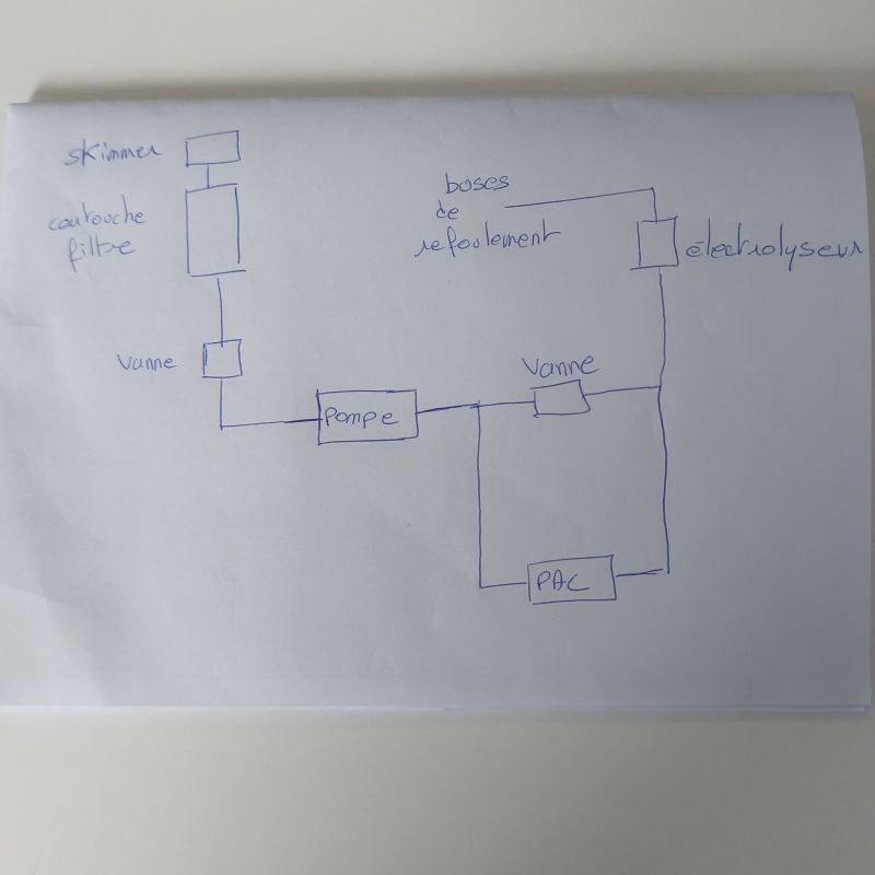

Je souhaite démonter la pompe de filtration de ma piscine.
Même en fermant les 2 vannes, j'ai de l'eau qui coule de la sortie de la pompe.
Pouvez-vous m'aider ?
Merci.

Il te manque une vanne à minima derrière la Pompe, pour pouvoir l'isoler.
Là en // avec ta PAC, le flux continuera à couler venant de la piscine et passant par ta PAC

Merci pour le renseignement mais je n'ai pas de vanne et l'installation a été réalisée pour un pisciniste.
Donc si je comprends bien j'ai de l'eau qui arrive des buses ?

Ben pour moi c'était un pisciniste minimaliste à la 'One Again'
Ta seule option, sans rien modifier est de mettre un bouchon temporaire sur la buse de refoulement.
Après, il faudra modifier ton installation.
Comment vas-tu faire pour changer ta cellule de l'électrolyseur, quand le moment viendra?
Et pour ta PAC ?

Oui même plus qu'à la 'one again'. Cela ne sest pas très bien fini avec lui.
Je vais essayer de mettre des bouchons sur les buses.
Il aura fallu une vanne entre les buses et la cellule d'électrolyse ?

Ben en principe pour faire top :
On met une vanne avant et après pour chaque organe où on doit intervenir afin de l'isoler.
Après, on peut optimiser pour réduite le nombre de vannes efficacement.
la solution bouchons dans ton cas reste nécessaire.
On en trouve partout chez les bons piscinistes.
Prends en en caoutchouc avec vis papillon, qui te permet de l'adapter facilement et bien faire étanchéité en serrant.

Merci pour les conseils.
Je vais essayer ça demain.
