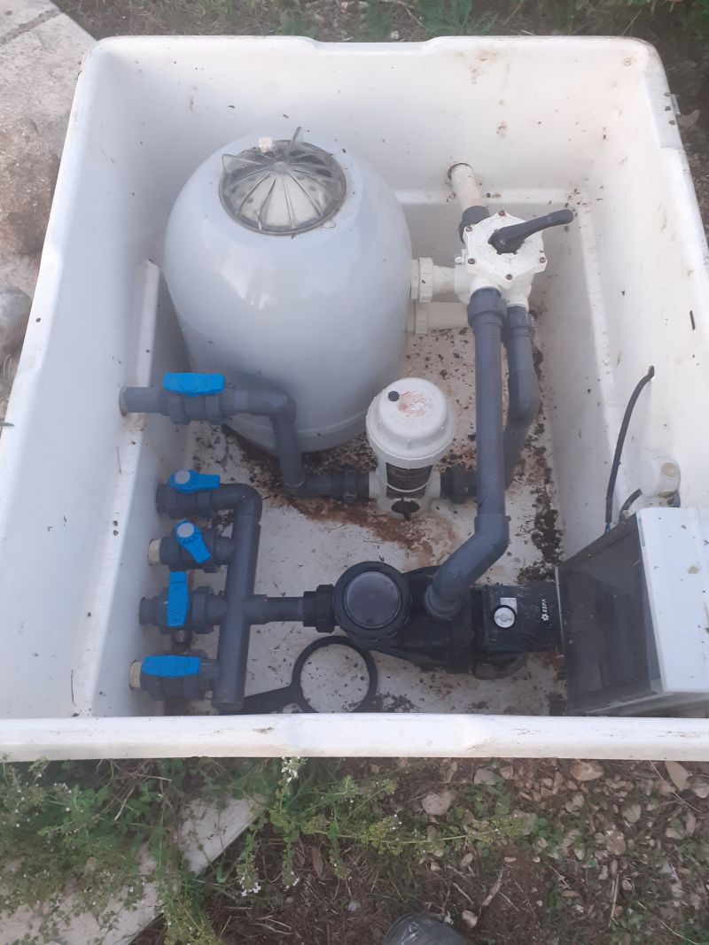

Dans mon espace technique de piscine, j'ai un diffuseur de brome (enfin, je pense que c'en est un) que je n'utilise pas (j'utilise des galets de chlore) et qui fuit très légèrement. Pour ces 2 raisons, j'aimerais le supprimer.
Je pensais procéder ainsi:
1/ Couper les tuyaux en PVC à gauche 5 à 10 cm en-dessous du coude qui part vers le refoulement et à droite 5 à 10 cm en-dessous du coude qui vient de la vanne 6 voies.
2/ retirer le diffuseur
3/ Coller un ensemble de 2 coudes à 90° et un tuyaux entre les 2.
J'aurais aimé savoir si cela pouvait se faire ou s'il y avait d'autres solutions plus simples ou plus robustes. J'avais pensé un temps repartir du raccord en amont de la vanne de refoulement et du raccord en sortie de la vanne 6 voies.
Merci pour votre aide

Le plus simple c'est de couper à gauche au ras du coude après la vanne  (il faut au moins 3cm de tuyau pour pouvoir coller un manchon) et à droite le tube PVC en bas juste avant le coude .
Sur les 2 parties vous pouvez mettre des manchons. Sur la partie droite il faut desserrer le raccord union qui arrive à la vanne 6 voies et repositionner la partie de tube à l'horizontale en alignement avec le manchon à gauche.
Il ne vous reste plus qu'à  récupérer un bout de tuyau PVC sur les parties enlevées pour faire le lien entre les 2 manchons (en rajoutant 6 cm à la distance entre les 2 manchons)
L'avantage de cette solution c'est d'éviter des coudes inutiles.
