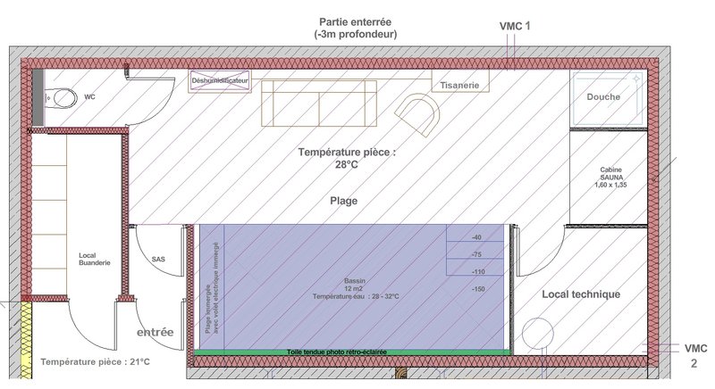

Voici maintenant le plan d'aménagement de l'espace bien être de notre projet en vue de dessus :
Voici les informations techniques du projet :
L'espace bien être sera clos du reste de l'habitation au moyen d'une isolation totale par l'intérieur.
Ce "bunker" ventilé, chauffé et déshumidifié sera accessible depuis un SAS avec 2 portes pour limiter les pertes en ouvrant les portes. Le reste de l'habitation tout autour sera maintenu à 21°C

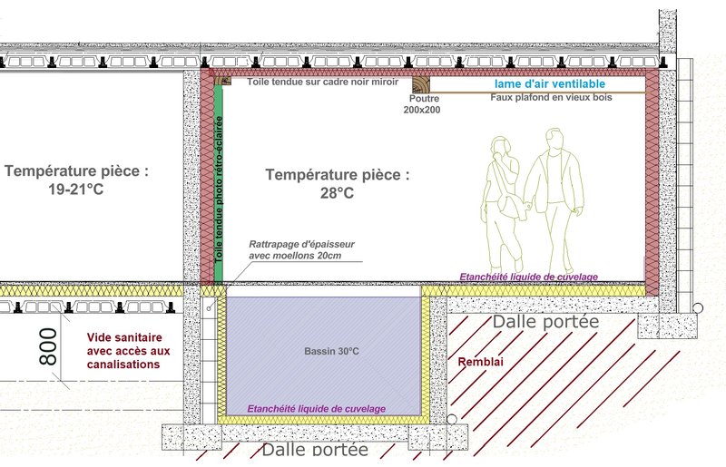

Coupe technique sens transversal :
Pour tenir compte de la spécificité du terrain nous avons prévu un vide sanitaire sur 3 cotés de la piscine, créant une sorte de galerie de maintenance possible, seule la grande longueur coté "plage" sera totalement sous remblai.
Nous avons donc imaginé placer toutes les pièces à sceller sur les 3 cotés accessibles.
Nous avons pensé notamment :
- 2 bondes de fond sous le bassin
- 2 refoulements coté banquette
- 2 petits skimmers coté local technique
- 1 prise robot coté banquette mais à 30cm de la plage pour y accéder facilement
- 2 projecteurs LEDS coté plage
Ventilation d'air (VMC) :
Notre souhait est le suivant : en cas de panne du déshumidificateur, la couverture de la piscine ET les extracteurs d'air doivent permettre de maintenir le taux d'humidité inférieur à 60%.
Nous ne comptons pas sur les revêtements prégywab ou glasrock pour sauver des moisissures et il y aura de la déco en bois potentiellement vulnérable.
Nous avons prévu 2 Ventilateur d'extraction pour CDP/CDF Débit d'air: 97 m3/h
Traité spécialement pour les piscines intérieures :
- Le premier au 2/3 du local piscine vers les douches,
- Le second dans le local technique,
- L'entrée d'air neuf pénètrera par une conduite passant dans le doublage et le faux plafond

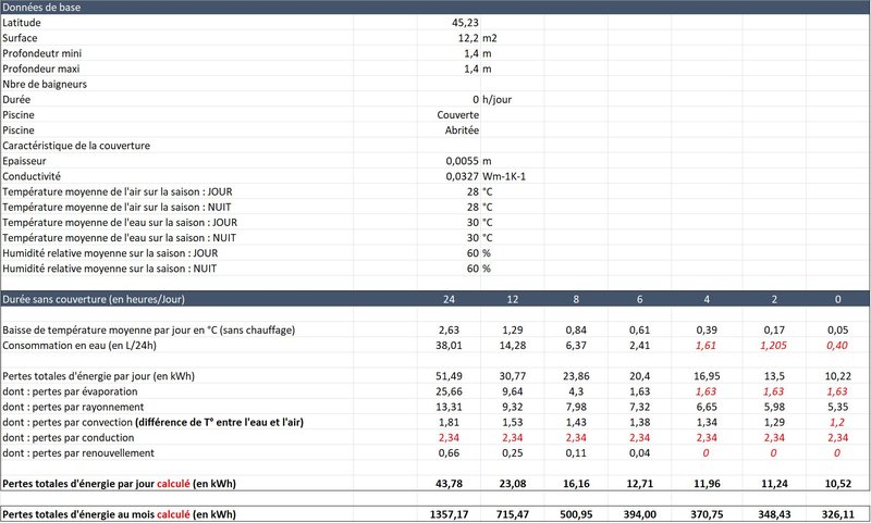

Un calcul thermique et de cout d'électricité à l'année :
Une piscine intérieure en montagne, clairement la question d'énergie se place au cœur de nos réflexions !
Nous avons donc tout calculé.
En premier lieu : évaluer toute les pertes (évaporation, rayonnement, convection, conduction et renouvellement)
Puis en faire l'addition avec différentes hypothèses selon le temps où la piscine resterait à découvert :
Sans surprise, le gain d'énergie en couvrant la piscine est colossal. On se base sur une moyenne de 4h découvert chaque jour pour la suite de nos calculs.

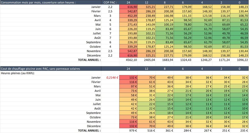

Ci dessous, l'évaluation des consommations :
Le COP de la PAC varie tous les mois selon la température extérieure moyenne, ce qui créer des couts de chauffage inégaux selon les mois mais permet de faire le calcul :
Le prix est ensuite basé sur les heures pleines à 0,2146€ du Kwh chez nous :

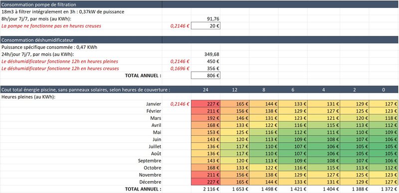

On ajoute ensuite le prix lié à la consommation de la pompe de filtration que nous pensons allumer 8h/jour,
et le prix du déshumidificateur qui lui tourne en permanence :
Donc le prix global par an pour cette piscine serait de 1404€ pour une durée moyenne de 4h à découvert chaque jour. Cela peut être optimisé par des panneaux solaires, une PAC plus performante et peut être un fonctionnement intermittent du déshumidificateur.

Sur la première question : il faut une pente. On est dans une pièce d'eau, en sous sol. C'est le seul moyen de s'assurer que l'eau n'ira pas stagner là où il ne faut pas (notamment les coins). Plusieurs options sont possibles pour cette pente, mais la faire vers un caniveau le long de la piscine serait le plus logique.
Les buses de refoulement en surface servent à envoyer les débris flottant sur la surface de la piscine vers les skimmer. En intérieur cela pourrait être moins utile, mais je ne saurais confirmer. Par contre, l'objectif du positionnement atypique des buses de refoulement (avoir une surface miroir) peut être atteint très simplement : il suffit d'arrêter la pompe quelques minutes ! La pompe n'aura pas besoin de fonctionner 24/24 si elle est bien dimensionnée, surtout en intérieur me semble-t-il. Donc à mon avis ce n'est pas une bonne raison pour choisir le positionnement des buses de refoulement. Il faut privilégier la bonne circulation de l'eau dans la piscine pour qu'elle soit bien filtrée.
En plus, le problème avec les bondes de fond (et buses de refoulement en fond de piscine), c'est qu'en cas de fuite, il faut tout casser (et ce n'est quasiment pas réparable). Il y a quelques posts dans ce forum sur l'(in)utilité des bondes de fond : en cas de problème sur la bonde de fond, en général elle est condamnée (et cela n'impacte pas le bon fonctionnement de la piscine).
Dans votre projet, vous devriez prendre en compte la réparabilité. Que se passe-t-il s'il y a une fuite sur un tuyau encastré ?
Pour les piscines extérieures, on résout le problème en faisant des plages sans dalle béton (terrasse bois, ou dalles grès cérame posées sur plots).
Une solution que vous pourriez envisager : mettre la dalle de la plage 20-30 cm sous le niveau de la piscine. Faire la plage en dalles grès cérame sur plots, et passer les tuyaux des skimmer dans l'espace ainsi créé. Cela résout le problème de la pente et du caniveau : cela peut être fait sous les dalles de grès cérame (chape de pente sur l'isolation).
Pour les buses de refoulement, il vaut mieux les mettre du côté du local technique, ou sur le mur opposé à la plage, accessibles par le vide sanitaire : moins de risques de fuites, et réparabilité. Pour les mêmes raisons, le sol du local technique devrait être sous le niveau de la piscine pour ne pas avoir de canalisation scellées dans les dalles en béton.
Sur la disposition de la piscine, je mettrais l'escalier du côté de la plage/volet immergé : la plage crée la première marche et l'escalier prend moins de place. Orienter l'escalier à 45° dans le coin me semble plus esthétique, et plus sécuritaire.
