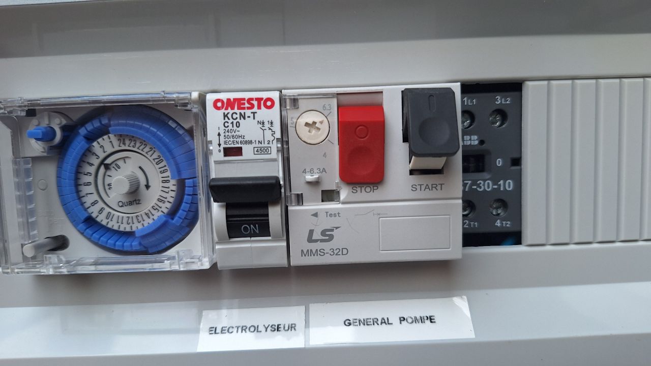

Depuis la mise en route de notre piscine il y a un peu plus de 3 semaines le disjoncteur thermo electrique 4-6.3A a disjoncté 7 fois. A chaque fois à un moment où la pompe ne tourne pas. La plupart du temps ce la se passe la nuit, vers 22h ou vers 3h mais c'est aussi arrivé une fois à 13h30.
Je précise que je n'ai pas de pompe à chaleur, j'ai juste un électrolyseur Hayward.
Avez-vous une idée de ce qui pourrait le faire disjoncter ?!!
Voici une photo de la dernière occurence : on voit sur l'interrupteur horaire que tout s'est coupé à 3h12
J'ai signalé le problème il y a 10j à mon pisciniste qui ne voyait pas d'où ça pouvait venir, j'attends toujours qu'il vienne vérifier l'installation électrique du coffret ou qu'il remplace le disjoncteur.

Bonjour, merci pour votre réponse.
Sur la plaque de la pompe il est indiqué 4.8A et le technicien a mis le disjoncteur 4-6.3A sur le maximum (6.3A donc). Comme on peut le voir sur la photo postée plus haut. On est donc "large" non ?
Merci pour le conseil d'écarter le disjoncteur, je vais tenter ça.
J'ai réussi à contacter le technicien piscine hier (alors que la boite est en train de fermer...) et il me dit que ça peut venir d'un défaut de ventilation du local... C'est pourtant lui qui l'a installé mon local technique, il devrait avoir l'habitude...
J'ai lu aussi sur ce forum je crois que les vapeurs de PH moins (acide sulfurique) pouvait attaquer la partie électrique dans un local mal ventilé, or mon bidon de 20L est situé juste sous le coffret électrique.
J'essaierai de mettre des grilles d'aération.

Le problème est réapparu ce matin, ça a disjoncté à 5h du matin, encore sur un horaire où la pompe ne tournait pas donc on peut exclure un souci avec la pompe.
On est en plein hiver, même s'il a fait très doux hier sur Toulouse je doute que cela vienne d'un problème de température dans le local. De toute façon depuis l'été dernier j'ai mis un thermomètre et là à 7h il y fait 10°.
Vraiment je ne comprends pas ce qu'il se passe... est-ce que cela peut venir d'un défaut du disjoncteur thermo electrique 4-6.3A ? Est-ce que je devrais le changer ?
Messages : Env. 60
effectivement si tu est sûr qu'il disjoncte pompe arrêtée, il semble défectueux, surtout que ce n'est pas un disjoncteur de marque et que tu as le bidon acide mal placé.
change le par un SCHNEIDER ou ABB (4-6.3A) et déplace le bidon d'acide afin qu'il ne soit pas sous un appareillage.
