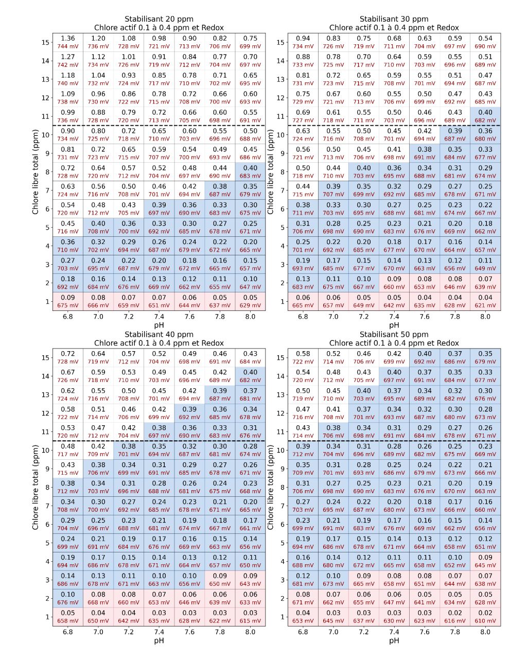

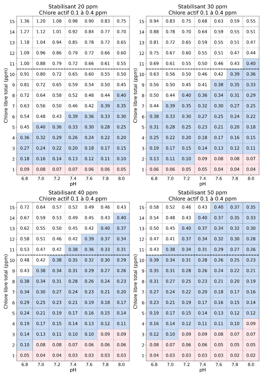

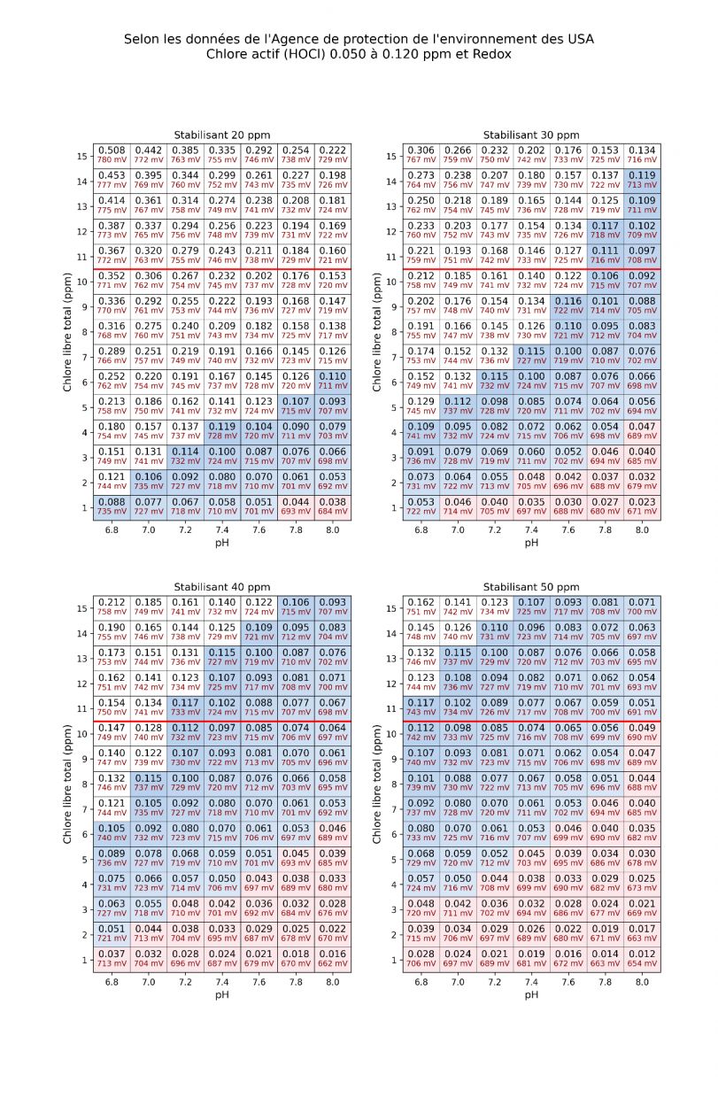

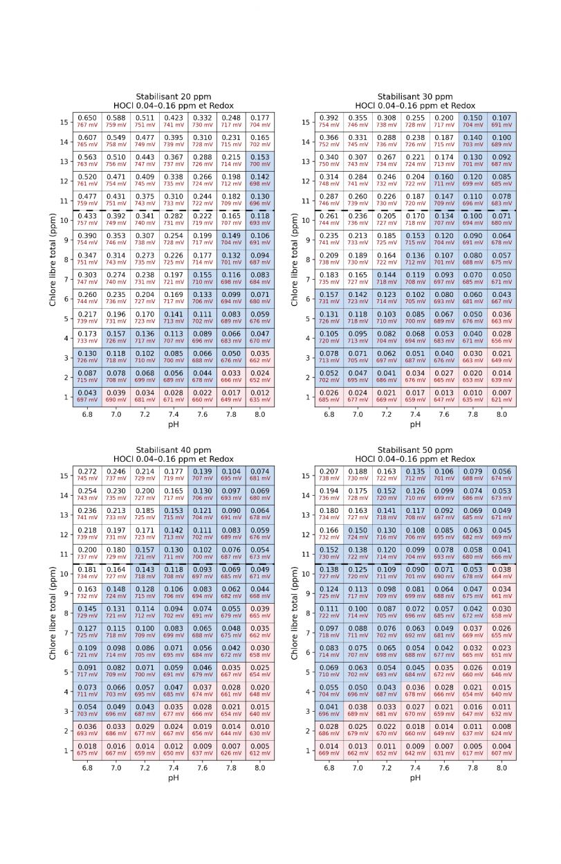

Bonjour a tous
Ce petit sujet pour traiter du dosage de chlore libre afin d'obtenir un bonne désinfection grâce au chlore actif en présence de stabilisant.
Ces tableaux a différents taux que j'ai établis et qui m'auraient été bien utiles a mes débuts permettent de sélectionner une fourchette raisonnable de chlore libre en fonction du pH et du stabilisant.
Bien entendu ils peuvent être améliorés et je suis ouvert a toutes les suggestions.
Je vous livre le résultat de mon travail, tableaux et formules permettant de calculer le taux de chlore libre.

Je n'y connais pas grand chose en chimie et je suis assez impressionné par vos calculs et vos tableaux!
Du point de vue pratique, et si j'ai bien compris, vos tableaux permettent :
- pour une valeur de stabilisant donnée
- pour un pH mesuré,
- ainsi que pour une valeur de chlore actif souhaité
de déterminer la quantité de chlore libre total correspondante.
Par exemple, si je souhaite avoir 0.4 ppm de chlore actif avec 30 ppm de stabilisant et un pH de 7,2 il me faut avoir 8 ppm de chlore libre total.
Est-ce exact ?
Nota : pour être sûr, qu'appelez vous exactement chlore libre total et, surtout, comment puis je le mesurer ?
Par avance merci.

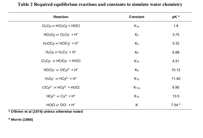

pour aider un peu
le tableau du système des équations d'équilibre à résoudre avec les pK associés :
Encore quelques efforts camarade
Nota : tu peux oublier tous le galimatia sur la force ionique; elle est pas vraiment nécessaire ici
et pas avec toi non plus la force.....

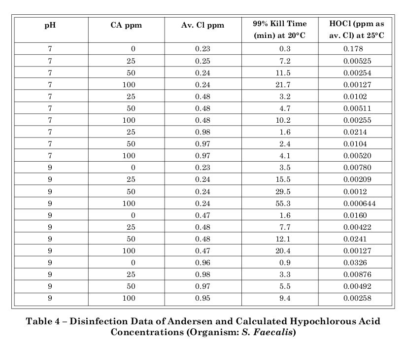

Wesh
La figure ci dessous présente
les données de désinfection de Straeptococus faecalis
collectées par Andersen
et réorganisées par John A. Wojtowicz  selon :
durée de désinfection en fonction de HClO pour des valeurs de pH de 7.0 et 9.0 ainsi que pour différentes concentrations de chlore disponioble et de taux d'acide cyanburique
C'est donc bien HOCl le désinfectant et ceci quel que soit le pH, le taux de chlore disponible ou le taux de stabilisant
du coup on a même une évaluation de Chjick et Watsdon à partir de l'équation d'ajustement !!
Youpie !!!
En fait dans le mode de calcul employé le taux de chlore actif résulte du reste et sert de point de repère dans les tables.
flopat a écrit:Par exemple, si je souhaite avoir 0.4 ppm de chlore actif avec 30 ppm de stabilisant et un pH de 7,2 il me faut avoir 8 ppm de chlore libre total.
Est-ce exact ?
Oui c'est exact, c'est ce qui établit le lien fonctionnel

la table utilisée par Wojtowicz pour tracer son diagramme
y apparaissent quelques valeurs calculkées de HOCl
pour pH 7 et 9
des valeurs de stab (CA sur le tableau) de 0; 25; 50 et 100 ppm
et pour des valeurs de chlore disponible (Available Cl - Av. Cl) de ~ 0.25; 0.50 et 1 ppm

Donc je peux connaître le chlore actif en fonction du chlore libre total et inversement suivant comment je rentre dans la table.
Je présume que pour des valeurs intermédiaires de pH ou de stabilisant, on peut interpoler sans problème.
Par contre je m'interroge sur ce quil faut penser des remarques de JoBéarn qui persiste à dire que les valeurs de vos tableaux sont fausses...
Faut il apliquer un facteur de correction suivant d'autres paramètres ?

les chiffres des tableaux que tu produis sont faux
et tu en as déjà publié et modifié un bon paquet
ils sont toujours bourrés d'erreurs
un exemple :
tu n'arrête pas de mettre en avant le tableau d'Arn'OH
ou figure des valeurs HOCl  pour 20 et 40 ppm de CyA à pH4
en fonction du chlore disponible (ton fameux chlore libre total..)
les valeurs du tableau d'Arn'OH sont correctes
celles de tes tableaux ne le sont pas
a moins que tu pense le contraire ...

Le tableau multicolore dont vous parlez est ce bien celui qui donne des valeurs de chlore actif pour 20 40 60  80 et 100 mg/L de stabilisant à pH 7,4  pour des valeurs de CL (chlore libvre ?) de 1 à 10 mg/L ?
Si c'est le cas, cas il y a effectivement de grosses différences avec les tableaux de Jeff24490 de ce fil.
Le(s)quel(s) faut il utiliser finalement ?

a vous de voir, comparez les taux de chlore libre recommandés des 2 tableaux, la différence notable est que j'ai étendu les gammes des taux pour l'utilisation pratique.
A moins que vous soyez en mesure de contrôler le taux de chlore actif, le HOCl non lié au stabilisant de votre eau et dans ce cas vous m’intéresseriez beaucoup mais la question ne se poserait pas pour vous car vous auriez la réponse.
Si je me trompe qu'on me dise pourquoi, j'ai donné les formules, et je peux encore les affiner ou les corriger.

- mauvaises valeurs des constantes d'équilibre et des pK associés ?
- complexité inutile en intégrant les forces ioniques (alors que vous ne faites pas mention des TDS dans vos tableaux) ?
- erreurs dans l'utilisation de la méthode de Newton-Raphson ?
- introduction hasardeuse de conservation de la charge ?
- formulation erronée de l'équation finale issue de la réduction des équilibres chimiques (à mon avis le plus vraisemblable surtout en cas d'utilisation d'une IA) ?

..la question c'est les cases colorées et le taux de chlore libre qu'elles désignent de par leur couleur..
OK; les couleurs sont jolies
peut etre s'orienter vers le coloriage ?

les limites des plages indiquées sur les tableaux c'est quand même les valeurs 0.4 et 1.4 mg/L de chlore actif (HClO) non ?
Par exemple si je vois revenir les algues moutardes c'est que mon taux est trop bas et que je dois me rapprocher de 10ppm a la bandelette.
40 ppm de stab, 10 ppm de chlore mesuré à la bandelette c'est 0.15 mg/L de chlore actif
un peu loin du compte ou pas ?
Je viens de mettre la dernière main a mon projet avec quelque chose qui me plait bien mais qui ne plaira peut-être pas a tout le monde ce qui n'a aucune importance, je n'oblige personne.
Bien entendu comme précédemment je n'invente ni ne trafique rien, tout est sourcé.

Comme on m'a fait la remarque les les valeurs n’étaient pas bonnes, en fait cela dépend des sources et la variabilité est extrême a tel point que les résultats peuvent varier de plusieurs fois.
Mais les "bonnes" valeurs ce n'est pas mon propos, en fait je m'en moque, j'aurais pu écrire des lettres ou des chiffres dans les cases pour indiquer un classement car le but est de faire des comparaisons et il m'a semble mieux de mettre des valeurs réalistes tout au moins pour les critiqueurs, quand on peut faire plaisir sans frais !
J'ajoute que le tableau a 40 ppm a été testé en conditions réelles par moi-même depuis un bon moment déjà sur 2 bassins.

Nouvelle mouture vérifiée grâce a des données réelles précieuses, je pense (j’espère) qu'il n'y aura pas de nouveau développement.
Damned !
Encore loupé ...
je connais pas d'appli de l'EPA (agence américaine ztc.) qui aille au delà de 10 ppm de chlore disponible (free available chlorine)
mais bon y en a peiut etre une
du coup ce serait bien de dire c'est quoi les valeurs "réelles et précieuse" qui ont servi de base ?
sinon les valeurs des tableaux sont toujoursq fausses
à ma connaissance l'EPA ne donne pas de valeurs redox associes au chlore actif
c'est quoi la référence là ?
sinon celles que je lis me paraissent totalement hors sol
pour qui a un peu d'habitude du redox
tu peux aussi te servir un peu de ce fil
http://www.forumpiscine.com/forum/t33949-stabilisant-chlore.php

Je fais une comparaison rapide
C'est le plus intéressant même s'il se limite a pH 7.2
A 5 ppm de chlore libre on a :
CyA 20 ppm - HOCl 0.159
CyA 30 ppm - HOCl 0.094
CyA 40 ppm - HOCl 0.064
CyA 50 ppm - HOCl 0.051
Sur mes tableau a pH 7.2 et 5 ppm de chlore libre on a :
CyA 20 ppm - HOCl 0.162 + 2%
CyA 30 ppm - HOCl 0.098 + 4%
CyA 40 ppm - HOCl 0.068 + 6%
CyA 50 ppm - HOCl 0.052 + 2%
Ouais ouais ouais..
à part ces valeurs "bien" choisies
ppresque partout aiileur t'est dans les choux
pourquoi tu reprends pas simplement les valeurs de l'EPA ?
j'arrive pas comprendre ce que tu essaye ede faire
